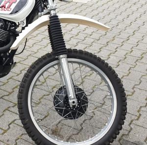

Meine 79er ist soweit original bis auf die Gabel, es ist die neuere Geschobene verbaut. Die 79er ist eigentlich silberfarben, die Verbaute schwarz.
Wisst Ihr, welcher Lack für die Schwarze verwendet werden kann ohne dass bei der ersten Berührung mit einem Insekt gleich 'ne Macke drin ist?

Ich mach mir ja viel mehr Gedanken zur falsch verbauten Gabel (sind die eigentlich dazugehörigen Brücken ebenfalls verbaut und wenn ja, wie hat er das mit dem Lenkanschlag gelöst)...

Moin Horst,
die Frage ist: welche Brücke ist verbaut? Es gibt die frühe, die eine deutliche V-Form aufweist (Standrohre deutlich vor dem Lenkdorn), und die späte, bei der der Lenkdorn beinahe auf einer Geraden mit den Standrohren liegt.
Die frühe gehört zu der Gabel, bei die Achse unter den Standrohren liegt, und die gehört offenbar auch zu deinem Baujahr.
Mach doch mal ein Foto, auf dem Gabel, Lenkkopf und Tank gut erkennbar sind. das macht es uns einfacher, Dir zu sagen wie es sein sollte.

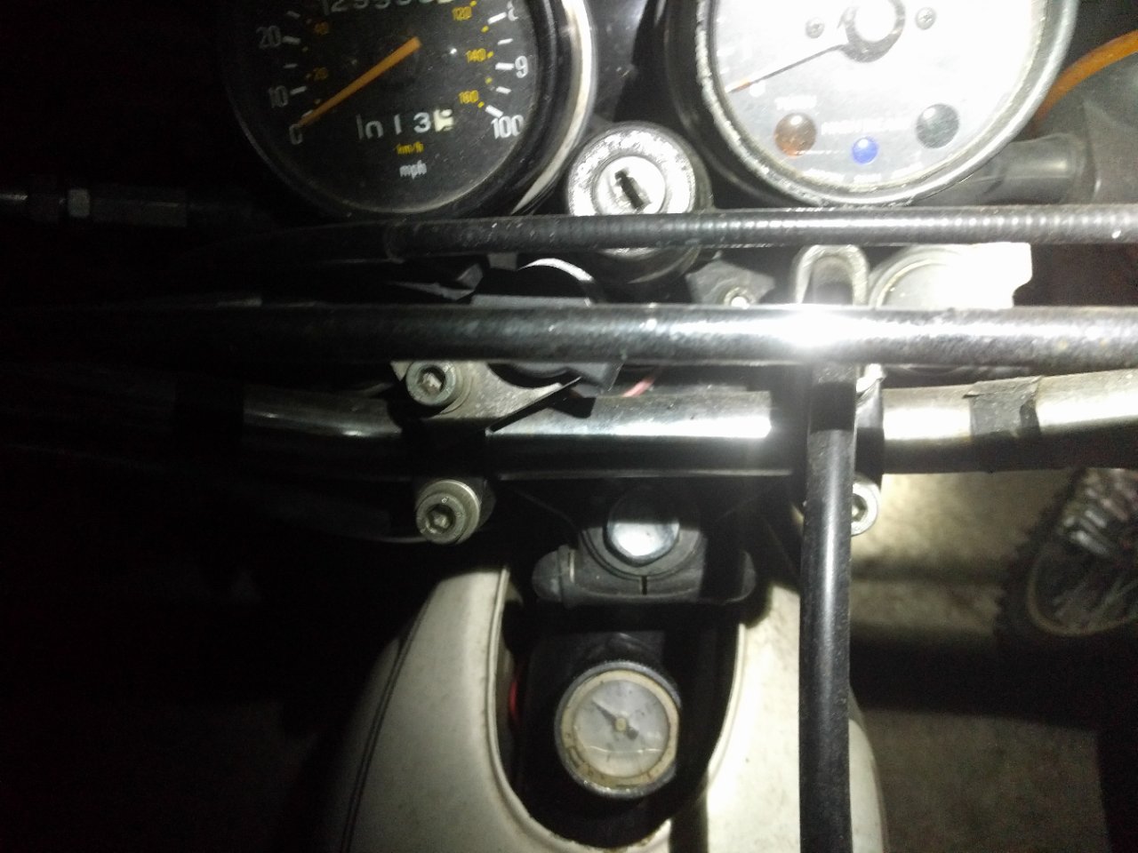

die wichtige brückenfrage ist noch offenMoin Horst,

's ist eine Frühe verbaut, wenn ich es richtig interpretiere in Kombination mit einer neuen Gabel.

Ja, die Gabelbrücke passt zum Stahltank...
