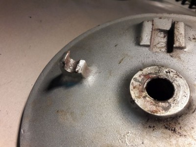

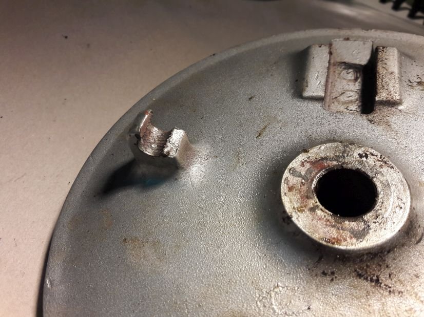

Hallo liebe XT-Gemeinde,
leider musste ich vor ein paar Tagen feststellen das vom Auge für den Bremszug meiner Bremsankerplatte ein Stück abgebrochen ist. D.h. das Gewinde ist defekt und der Bremszug könnte sich auch aushängen. Anfragen bei Yamaha und bei KEDO haben ergeben dass es das Teil nicht mehr gibt. Hat jemand von euch einen Tipp was ich tun kann, oder noch besser, weiss jemand wo ich eine intakte Angerplatte herbekomme. Bei Ebay-Kleinanzeigen bin ich bis jetzt nicht fündig geworden. Kann sowas repariert (geschweißt) werden? Ich hab zwar eine provisorische Reparatur gemacht aber das ist mir zu Gefährlich und sicher nicht TÜV-Konform. Ich freue mich auf eure Tipps

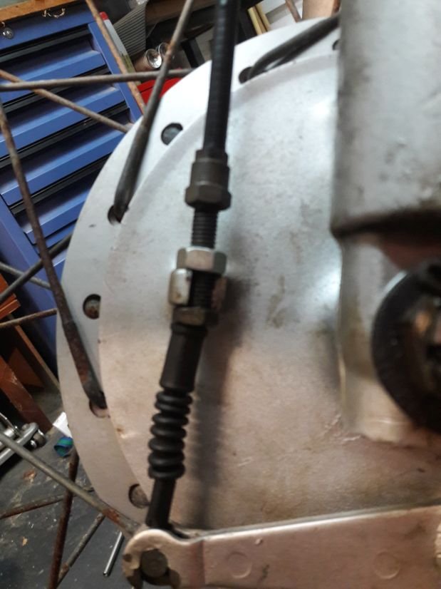

Ich hab das mal mit einem Stahlteil gelöst:
viewtopic.php?f=2&t=13225&p=137039#p137039
Das sichtbare Teil ist mit einem Gewinde in die Platte geschraubt und mit einer Mutter zusätzlich gesichert.
Könnte weitere Bilder von innen liefern.
Grüße, Tom

Oli, danke für den Hinweis, es ist eine Bj 80
- Beiträge: 6510
Re: Ankerplatte Vorderbremse defekt was nun?
Kann man problemlos und sicher schweissen, aber eine gut gemachte Ersatzlösung geht auch.

"Tom" deine Lösung sieht doch ganz gut aus. Ist das aus Alu? Ist an dem Klotz ein Gewinde an gedreht das innen mit einer Mutter gekontert ist? Oder hast und ein Gewinde in den Aluklotz geschnitten und das Teil mit einer Schraube von innen angeschraubt?

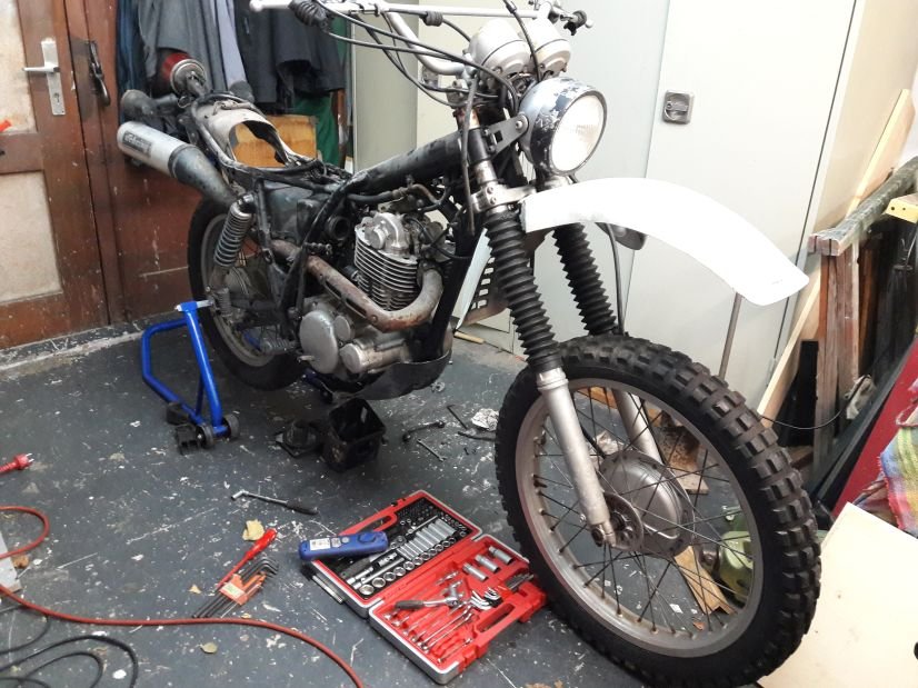

meiner Ansicht nach sollte, unabhängig vom Rahmen-Baujahr, die Ankerplatte zum Gabeltauchrohr passen. Eine Ankerplatte ab `80 kann man auch an ein '79-Tauchrohr bauen, dann steht aber der Bowdenzug in einem ganz komischen Winkel.
Mach doch mal ein Bild von der Gabel mit Brücken und Rad und evtl. noch eins vom gesamten Moped, dann könnte man schon viel mehr sagen. Letztlich lässt sich auch über die Rahmennummer das Baujahr ermitteln.

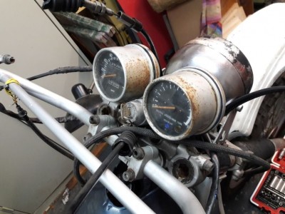

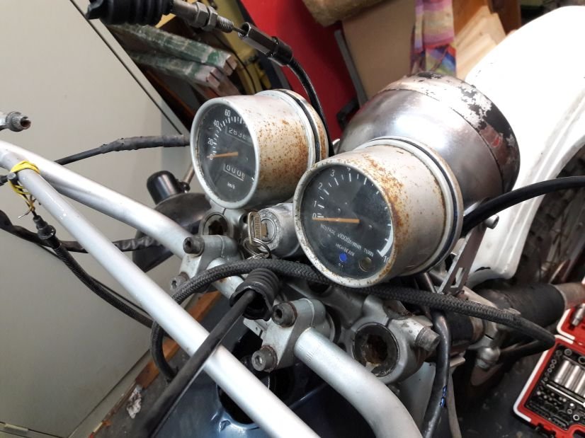

hier mal zwei Bilder aus meinem Fundus, ich kann natürlich heute abend noch welche machen falls diese noch nicht aussagekräftig sind.
Wo kann man den nachschauen welche Rahmennummer zu welchem Baujahr gehört?

das sieht schon mal nach alten Gabelfederbeinen in den neueren Gabelbrücken aus.
Für die Bilder heute Abend:
- Tankaufnahmen vorn/hinten
- linke Seite der eingebauten Ankerplatte mit Tauchrohr
- Gabelbrücken von oben/Seite

oh, jetzt hat der Link von motomang doch noch funktioniert . Wenn ich das richtig sehe und verstehe hab ich eine XT Bj 80 mit Standrohren einer 76/77 und Tauchrohre von 78/77.
