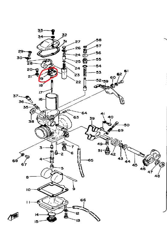

Nachdem der Vergaser im Ultraschallbad gereinigt wurde und mit neuen Teilen (Rebuilt-Set) bestückt wurde, ist mir nun folgendes aufgefallen.
Die neue Nadel (4 Positon von oben) wird, wenn ich die Platte (siehe SKizze mit rot gekennzeichnet) mit den zwei Schrauben festziehe, sehr unbeweglich, sprich sie sitzt nicht locker sondern leicht schräg und steht mit dem oben Ende sogar an dem Hebel an.
Hoffe, es ist verständlich geschrieben ;)
Ist da normal?
Da ich die alte Nadel schon entsorgt habe, kann ich es nicht mehr gegenchecken.
Danke vorab für eure Tipps oder Lösungen.

An der Nadelposition (2. von unten) ist nicht zu mäkeln.
Anders als bei der SR , wo eine Feder und 2 Scheibchen für lockere Beweglichkeit sorgen, ist beim VM32SS (XT) nur eine geringe Nadelbeweglichkeit vorhanden. Soweit alles normal. Die leichte Anstellung sorgt für einen definierten Neumondspalt der Nadel in der Nadeldüse, der bei der SR (dank Federung beim VM34SS) besser ist.

Was wäre, wenn ich die Nadel am oben Ende etwas anschleife damit sie am Hebel nicht mehr ansteht und somit leichtgängiger wird.

Das stört nicht.
Man kann das auch mit einem guten Seitenschneider wegknipsen.
