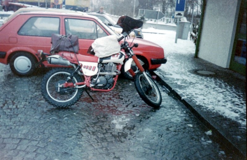

Beitragvon PeJo » Mo Sep 09, 2019 7:54
Genau Hans,
ich hatte damals, also Früher, genauer in den 80ern :alt: auch keine Heizgriffe an meiner XT, da gab's solche Lenkerstulpen.
Damit kam man gut zum Elefantentreffen nach Salzburg :gut:
Ich vermisse meine erste XT sehr :tear:
Gruß, Peter
