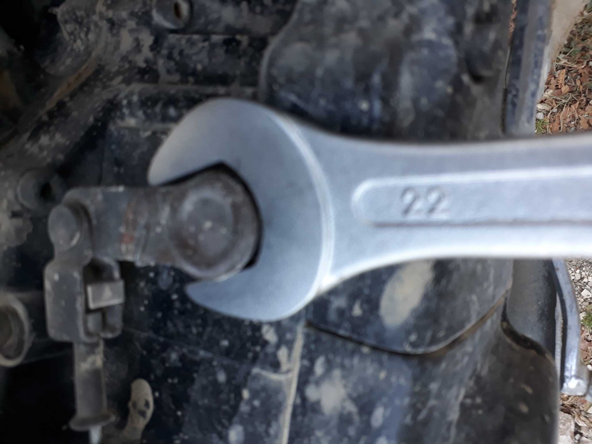

Ich versuche gerade den Nippel des Kupplungszugs in den Ausrückhebel einzuhängen, aber ich bekomme es nicht hin. Die Stellschraube oben am Kupplungszug habe ich maximal eingedreht, trotzdem fehlen noch ca. 2 mm, um den Nippel einhängen zu können.
Im Bucheli steht, man kann mit einem Maulschlüssel den Ausrückheben so weit nach links drehen, dass der Nippel eingehängt werden kann. Doch es ergibt sich mir nicht, wo ich da einen Maulschlüssel ansetzen könnte.
Hat jemand einen Tipp für mich?

Ich würde erst unten und dann oben einhängen !
Und wenn es dann oben schwer geht gibt es noch einen Trick !

Sorum habe ich es auch schon erfolglos probiert. Was ist denn dieser Trick?

...22er Schlüssel!

2mm ist ja nicht viel. Manchmal geht beim oben einhängen, das man den Nippel in den Griff hängt, die Hülle so verhakt, dass man die Kupplung ziehen kann. Dann schnalzen lassen und flugs die Trägheit nutzen um die Hülle über die Spannschraube zu liften. Das ist vor allem hilfreich wenn man das irgendwo ohne Werkzeug in der Pampa machen muss...

Oben kann man die Schraube die den Drehpunkt bildet ausbauen, Hebel rausklappen, dann den Zug einhängen ( geht easy ) , den Hebel wiederin seine Stellung bringen und Schraube wieder rein.

Genau so geht das !

Hab's mit dem 22er Schlüssel Trick hinbekommen. Danke! :)
