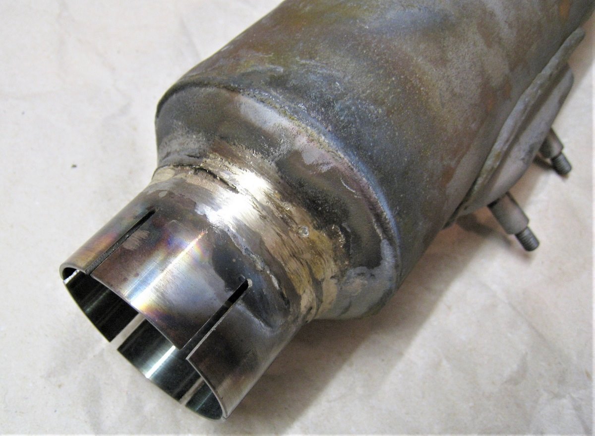

weiss zufällig jemand aus was für Material der TT500 Endtopf ist ?
Das Zeug ist butterweich, sieht eigentlich aus wie Alu, ist aber leicht magnetisch. Lässt sich einigermassen WIG schweissen , ist ja original auch geschweisst.
Aufgefallen ist mir das erst beim absägen, ich hoffe nur daß ich da ein gedrehtes Stahlrohr einigermassen drangeschweisst kriege.

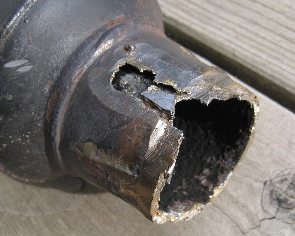

ja dieser 1976 1E6 Topf ist auch Stahlblech, sehr dünn, ca. 1mm Wandstärke.
Ist ein seltenes Originalteil, erkennt man an der Aufschrift "US spark arrester..."
Hab unlängst so einen Stutzen eingesetzt und gleich 2 so Drehteile gemacht,
wobei ich die Teile per Hartlotverbunden habe.
also eines hätt ich über... bei Interesse PN

Beitragvon Twinshocker » Mi Jul 24, 2019 0:27
Eben von dieser Klemmverbindung mit der grossen Schelle wollte ich weg, ich habs rein zum Stecken gemacht, evtl. kommt noch ne Zugfeder dazu.
Also es ging einigermassen zu schweissen, wie sagt man so treffend, nicht schön aber selten :D
Mit etwas Farbe drauf finde ich es ganz OK
Beiträge: 7139
Re: TT 500 Endtopf
Beitragvon Frank M » Mi Jul 24, 2019 1:30
sieht doch gut aus, solange es dicht ist und hält...

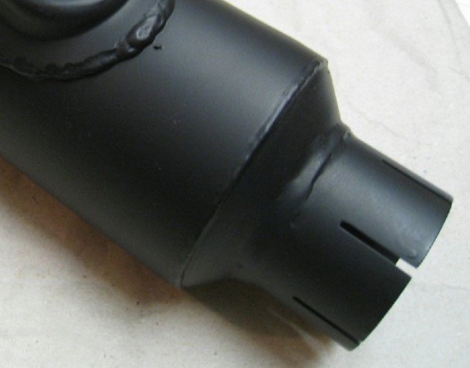

Beitragvon Dieter1969 » Fr Aug 02, 2019 7:02
Servus,
...ist auch ok,
ich hab`s dem Original nachgebaut, exakt identische Abmessungen, ich wollte das auch so haben :-)
