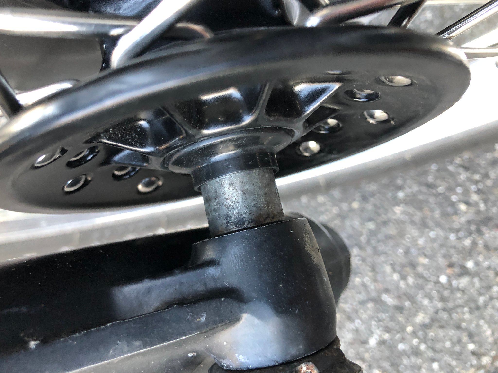

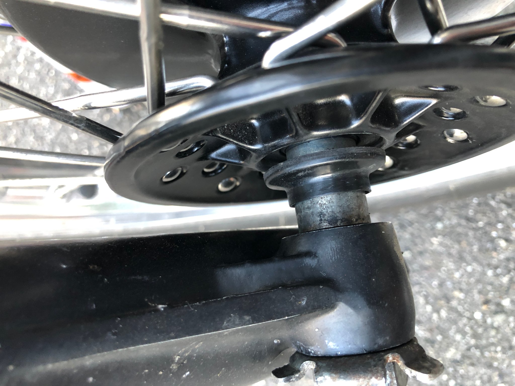

Hi XT Freunde,
ich hab ja die letzten Wochen mein Vorder- und Hinterrad neu aufarbeiten und einspeichen lassen.
Jetzt liegen da bestimmt 3 Monate zwischen Ein- und Ausbau dazwischen...
Wisst ihr wie ich die Staubkappe fixiert bekomme? Die fängt bei mir immer an zu wandern, siehe oberes Bild...
Danke Euch

Staubkappe zurückziehen, 'nen ordentlichen Batz zähes Fett dahinter schmieren und wieder draufschieben.

Nö, alles da, erwärm das Staubkapperl und drück den Bund mit etwas kleineren zurecht(Stecknuß, Trichter oder ähnlichem).

Servus. Täuscht mich das oder hast du die Achse von links nach recht eingebaut? Ich glaube die kommt andersrum.

Welchen Einfluss hat die Einbaurichtung der Achse? :?:

An den neueren Modellen ist es egal aber von rechts gesteckt ist halt Original und bei den älteren Gabeln geht's halt nur in eine Richtung.
