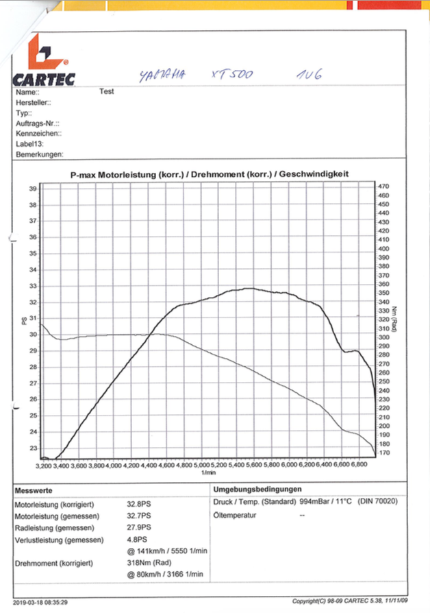

Was ist denn beim Prüfstandstest rausgekommen? Hast ein Diagramm?
Ich denk man sollt sich mal die Zündungseinstellung anschauen. Meistens krankt es daran, oder die kerze ist verrußt (putzen oder neue Kerze).

Anbei die Prüfstanddiagnose
