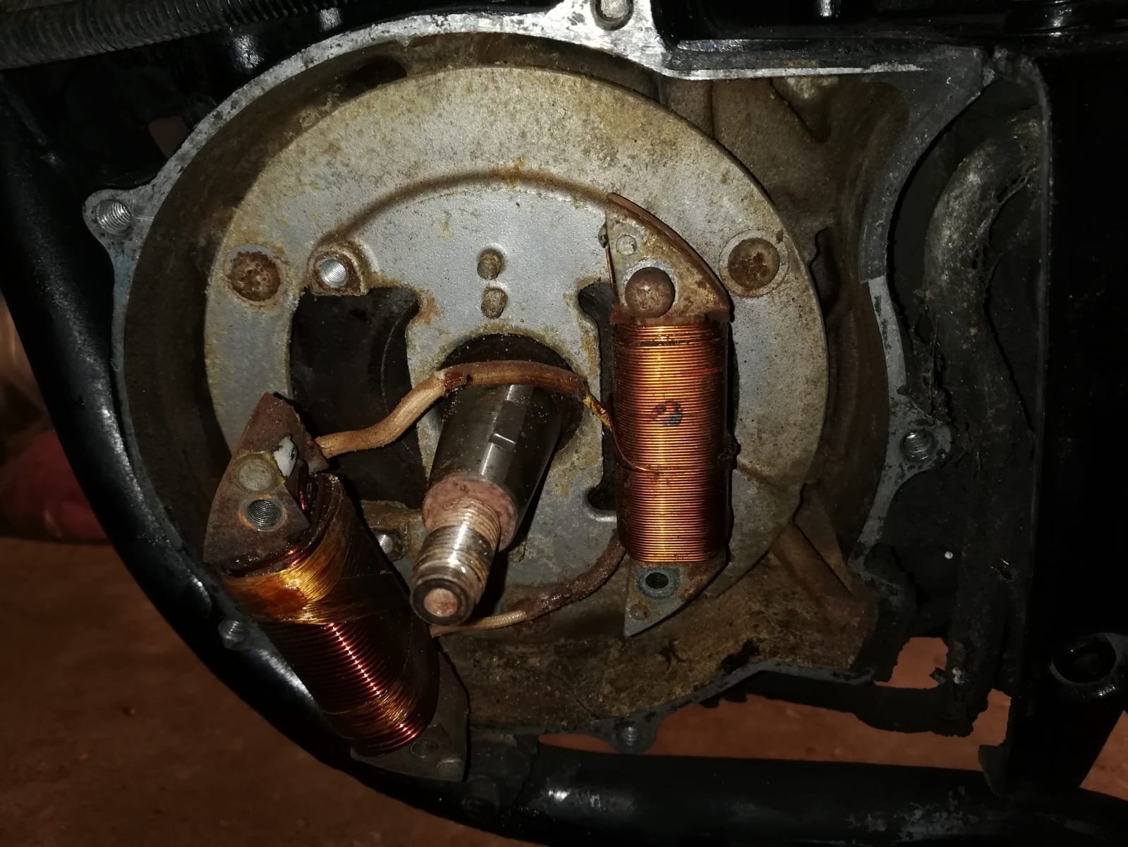

Moin. Also, ich habe vor kurzem eine XT500 gekauft, von der es absolut keine bisherige Geschichte gibt, quasi gekauft wie gesehen und nun liegt es an mir, dass Ding wieder schön zu kriegen.
Da noch der Rahmen gepulvert werden soll, soll der Motor raus, vorher würde ich allerdings gerne wissen, ob und wie dieser läuft.
Vergaser wurde gereinigt, Zündkerze neu. Batterie (6V - es handelt sich um eine 1U6 von ca. 1980) ebenfalls neu. Beim Kicken kommt kein Funken.
Also Spule durchgemessen - defekt - neu. Trotzdem keinen Funken. Also mal gemessen, wieviel Spannung denn beim Kicken ankommt. Beim Kicken kommen direkt max 2,3 Volt an der Zündspule an. Nun war mir bekannt, dass die XT eine Unterbrecherzündung hat, welche ich einstellen wollte. Als dann der Polradabzieher da war, war es auch so weit. Polrad ab und los gehts einstellen. Denkste.
Es ist keine Originalzündanlage verbaut.
Nach langem googlen bin ich dazu gekommen, dass es eine PME Zündung sein muss. Meiner Logik nach zu urteilen, müsste es dann ja auch soetwas wie eine CDI geben, diese kann ich allerdings nicht finden. Außerdem dachte ich, dass eine solche Zündung nur mit 12V funktioniert. Allerdings war eine 6V Batterie und auch diverse 6V Glühlampen verbaut, sodass ich mir nicht sicher bin, ob es eine 12V Zündung ist.
Ich bin etwas mit dem Latein am Ende und möchte auch äußerst ungern unnötig Bauteile zerstören.
Kann mir vielleicht jemand etwas zu der Zündanlage erzählen? Und vielleicht sogar noch verraten, wie ich ihr ein paar Zündfunken entlocken könnte?
Bild der Zündung anbei. Nicht wundern, die eine Spule hatte ich losgeschraubt auf dem Bild.
Vielen Dank im Vorraus!
MfG, Steven

um die Zündung einzustellen musst du nicht das Polrad abbauen, ist ja kein Zweitakter.
Die Kontakte befinden sich auf der anderen Motorseite, daran wird erstmal der richtige Kontaktabstand eingestellt und anschließend durch Verdrehen der Kontaktgrundplatte der Zündzeitpunkt gemäß Markierung auf dem montierten Polrad und dem kleinen Pfeilchen an der Dichtfläche (ca. auf 12 Uhr auf deinem Bild) eingestellt.
Reparaturhandbuch hast du?

...btw. ...die Lima sieht durchaus original aus...

Das sieht sehr original aus. Die abgebaute Spule ist fürs Licht und Batterie zuständig, die Rchte für den Funken, und die mit einem Multimeter gemessenen paar Volt können durchaus normal sein, da man sie so nicht messen kann.
Lies Dich erstmal in die Funktion der Zündung ein, bevor Du sie womöglich noch kaputt machst.

Aua, aua, aua. So ist das, wenn man nur 2Takter schraubt. Tut mir Leid, mein Fehler. Ich bin davon ausgegangen, das auf der linken Seite nur die Zündung ist und auf der rechten Seite die Kupplung. Hatte mit der XT bis jetzt noch nicht viel am Hut, ist auch mein erstes und einziges 4Takt Moped mit 6V.
Tut mir Leid, in grund und boden schämen tu ich mich bereits.
Reperaturhandbuch nicht, nur eine Kopie von ein paar Zetteln, die handschriftlich geschrieben sind.
Da ich die Schrauben auf der rechten Motorseite auch noch nicht gelöst bekommen habe, habe ich dort noch nicht drunter geschaut. Das hätte mir diesen gesamten Thread wahrscheinlich gespart.
Funktion der Unterbrecherzündung ist mir soweit bekannt. Gehirn war einfach nur abseits von gut und Böse.
Werde berichten, sobald ich weiter gekommen bin.

Vorab eine Kurzinfo: Unterbrecher nebst Fliehversteller befinden sich auf der rechten Motorseite am vordersten oberen Deckel, der von zwei Schrauben gehalten wird. Man muss nicht den gesamten Motordeckel abmontieren.
