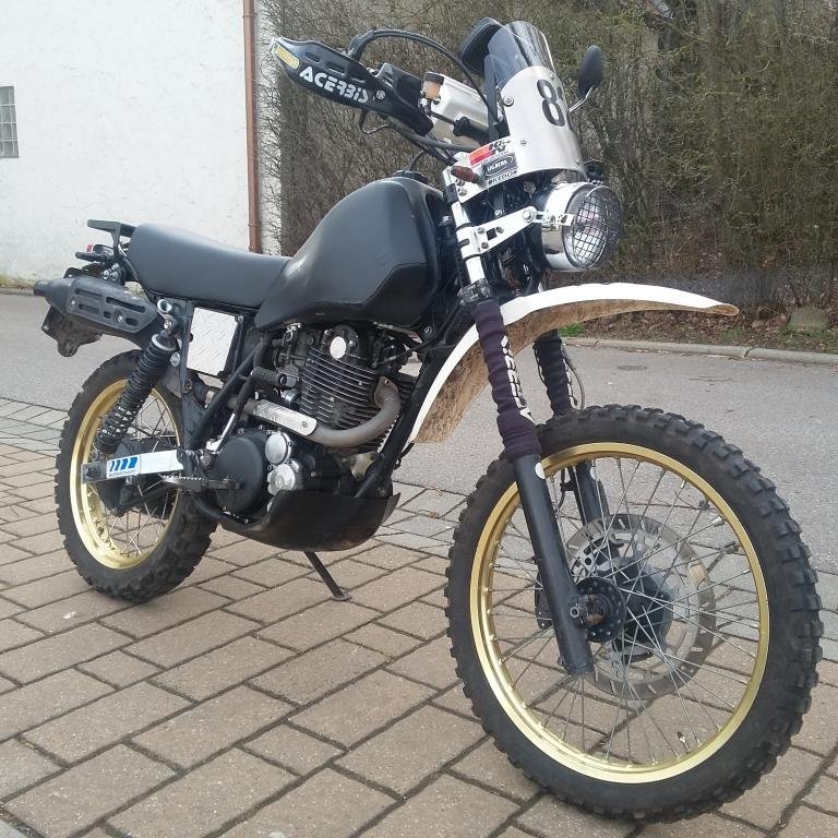

Genau so! Eine der schönsten Enduros übrigens, die ich so näher kenne, neben Peters minimalistischer Kreation natürlich!
- Beiträge: 2574
Re: Enduroumbau
... hat halt Scheibe, lag so im Keller
Herzliche Grüße Mambu

Die würd ich auch nicht von der Klippe schubsen! Hab diese XT schon einmal bewundert hier, nicht ganz zuletzt wegen der ausgeprägten 'Klassischen Horizontale'! Auf solch ein Zweirad kann man richtig stolz sein! Glückwunsch!!!

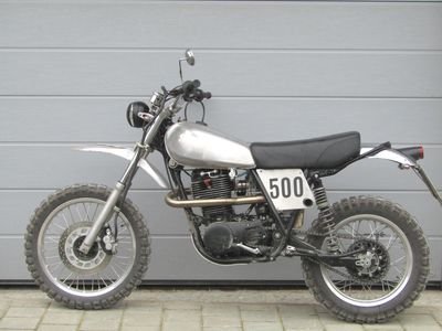

Peters Minimal-XT mit den besonders komfortablen Federwegen passt hier ganz gut rein, find ich:
- Merry
- Beiträge: 1833
- Wohnort: Mittelfranken
Re: Enduroumbau
vo: 3TB-Gabel, 1,6x21", Bremse komplett HE, hi: K&J-Kastenschwinge, Bilstein 410, 2,5x18.

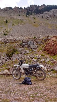

Diese speziell präparierte XT wurde wohl schon bei etlichen Ausflügen auf anstrengend abenteuerlichen Strecken in Rumänien eingesetzt und musste dort so einiges aushalten, wenn ich mich richtig erinnere!?
- Merry
- Beiträge: 1833
Re: Enduroumbau
Servus Heinz,Diese speziell präparierte XT wurde wohl schon bei etlichen Ausflügen auf anstrengend abenteuerlichen Strecken in Rumänien eingesetzt und musste dort so einiges aushalten, wenn ich mich richtig erinnere!?
die war zweimal bei der EndoRoMania dabei, ja. So derb hat sie es aber darüber hinaus nicht gekriegt.

Re: Enduroumbau
Hallo Merry!
Ja, so wie Deine XT sich da auf dem Foto präsentiert, wird sie ganz offenbar insgesamt doch eher angemessen rücksichtsvoll und pfleglich behandelt, damit sie halt noch möglichst lange in gut funktionierendem Zustand zur Verfügung steht …
Wünsch Dir weiterhin viel Spaß damit – mit herzlichem Gruß!
