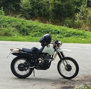

Mir schwebt eher ne leichte Enduro vor
Auspuff, Krümmer, Sitzbank und Tank könnte ich von hier nehmen (Diese XT wird wieder weitgehend Original).
Gabel evtl. DR350 mit Scheibenbremse suchen? Längere Stossdämpfer? Räder gibt es immer wieder inder bucht.
Macht das Sinn?
DR 350 Tank, Sitzbank und Gabel, ..da muß ich ja drauf anspringen..... :D
mein daily driver wurde auch seiner hinteren Rahmenschleife beraubt, funktioniert aber seit über 25 Jahren auch so
hier mal ein paar Bilder in chronologischer ReihenfolgeBild
DR 350 Gabel funktioniert gut mit 410er Federbeinen
wenn man die Gabel etwas durchsteckt auch mit 390er

von hobbes
Fragen an @hobbes (und andere die es wissen)
- Finde leider die Beschreibung nicht mehr, wie man die DR350 Gabel einbaut? Was benötige ich dazu?
- Du hast so weit ich mich erinnere 410 Dämpfer. Wie hoch ist die Sitzhöhe dann?
DR 350 Gabel benötigt zum Einbau eine Scheibe unter dem unteren Lenkkopflager um dieses ca. 1mm höher zu setzen ( die Scheiben gibt es beim Yamahahändler).
Das untere Lager muss sowieso runter und getauscht werden, weil die DR 350 unten ein größeres Lager als die XT hat.
Wenn man das Lenkerschloß nutzen möchte muss man noch das entsprechende Loch ins Steuerrohr bohren..
Mehr muss nicht modifiziert werden.
Sitzhöhe kann ich morgen messen (mit DR 350 Sitzbank), die letzen 33 Jahre bin ich mit meinen 1,70 eigentlich ganz gut damit zurechtgekommen :D
