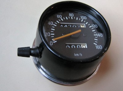

Tacho ist abgeraucht. Zeiger fiel immer wieder ruckartig um 20 km/h zurück, bis schliesslich nichts mehr ging. Welle dreht oben. Ich habe die (sehr gute) Anleitung von XTom zum Öffnen des Tachos gefunden. Kommt man nur an die Innereien, indem man den Chromring zersägt? Mein Tacho ist äusserlich noch schön und ich möchte so wenig wie möglich verändern/zersägen/vebiegen/zerdeppern usw. Muss ich beim Aus- bzw. Einbau des Tachos etwas beachten?

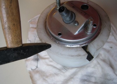

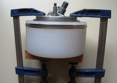

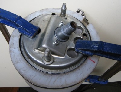

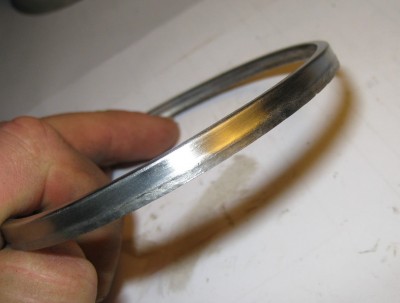

ja, hab mal das Waterloo eines aufgesägten und wieder zugehängten Tacho am eigenen Moped erleiden müssen...
Das Problem dabei : du bringst keinen Druck auf die Gehäusedichtung,
also nicht nur zubördeln sondern gut vorspannen macht dauerhaft Sinn.
So sind ja auch die Originalinstrumente verschlossen worden.
Bilder anbei
Dieter
Bilder anbei
Dieter

Entweder oder, ich hab mein Moped ja auch lieb
Da wird nicht gepfuscht.
Aber ein 100g Hämmerchen, 2 Schraubzwingen und jemanden der dir ein Holzstück drechselt
oder die Matritze aus Kunststoff dreht wird's wohl wo geben in der Gegend.

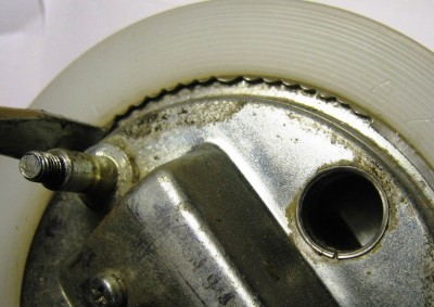

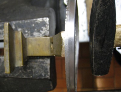

...etwas Fingerspitzengefühl beim Öffnen ist auch gefragt, damit sich der Ring nicht dehnt beim Öffnen,
den Schraubenzieher der richtigen Größe wählen und einseitig abrunden damit die Zacken nicht zu krass werden... siehe Bild.
die Zacken werden ja dann am Messingamboss oder sonst wo geglättet,
dann den Ring schön schleifen und Polieren vor der Wiedermontage, ist ja eh aus Edelstahl.
Abgesehen davon kann ich dir ja auch helfen... bin ja Uhrmacher auch. Gruß
Dieter
