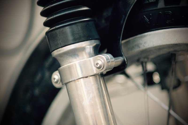

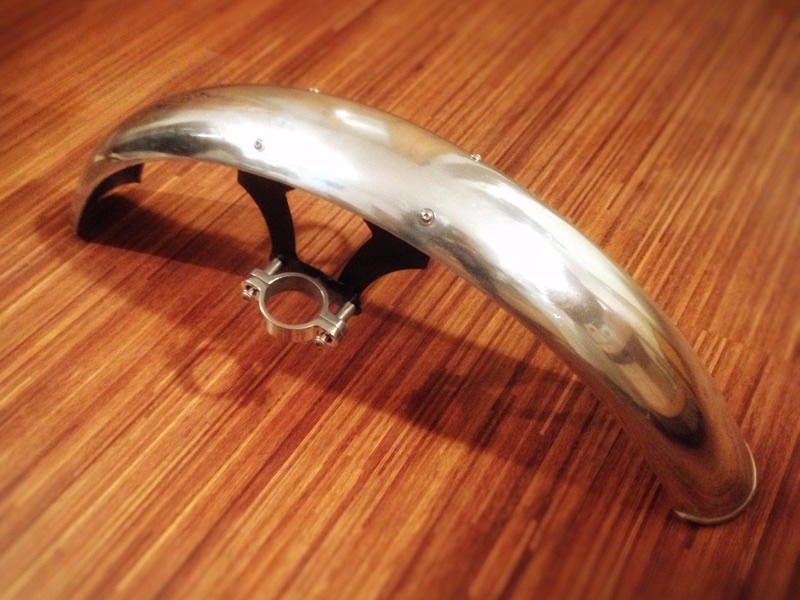

Ich bin jahrelang an unserem Regal im Flur vorbeigelaufen bis ich auf die Idee kam.

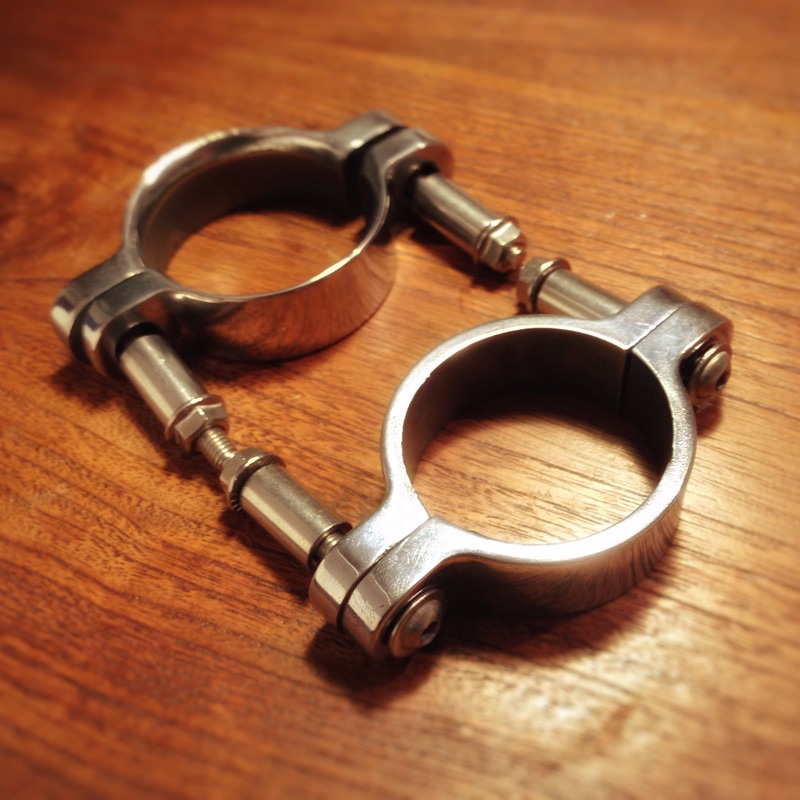

Das sind die Schellen für IKEA Stolmen - gibt es nicht mehr neu.
Passt ziemlich gut. Die Oberfläche ist serienmäßig rauh. Habe ich poliert.
Der Bügel zwischen den Schellen ist von einer XT250.
Auf der einen Seite sitzt der Halter etwas höher, weil der Bügel asymmetrisch ist.
Deshalb musste ich die Schelle innen etwas ausrunden.
Das Blech selbst habe ich mal auf einem Flohmarkt gekauft.

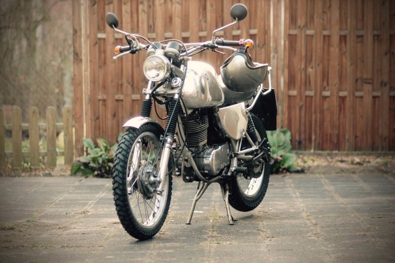

Das ist jetzt 2 Jahre dran und hat sich bewährt abgesehen von dem einmaligen Einsatz bei Streusalz.
Vielleicht inspiriert es ja jemanden...

Wer traurig ist dass er die nicht mehr kaufen kann, mag sich im Bootszubehör umschauen.
https://www.niro-petersen.de/de/shop/sc ... ellen.html
Stichwort Schelle Reling

Bei iehbäh bekommt man die Schellen gut gebraucht.
Habe ich auch gemacht, weil das Regal im Flur stehen bleiben sollte...

Die Halter passen aber auch nur auf die Gleitrohre ab 80 aufwärts.

Haben die Rohre vor ’80 einen anderen Durchmesser?

Ja, die alten Gleitrohre haben einen Durchmesser von 50mm und
die neueren 46mm. Deswegen sind ja auch bei den neueren Gabeln der Gummi unter der Drehahlmesserwellenführung.
Die Möglichkeit den Halter etwas schlanker zu gestalten geht ja auch indem man 2mm pro Halbmond runter schleift.
