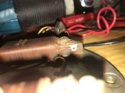

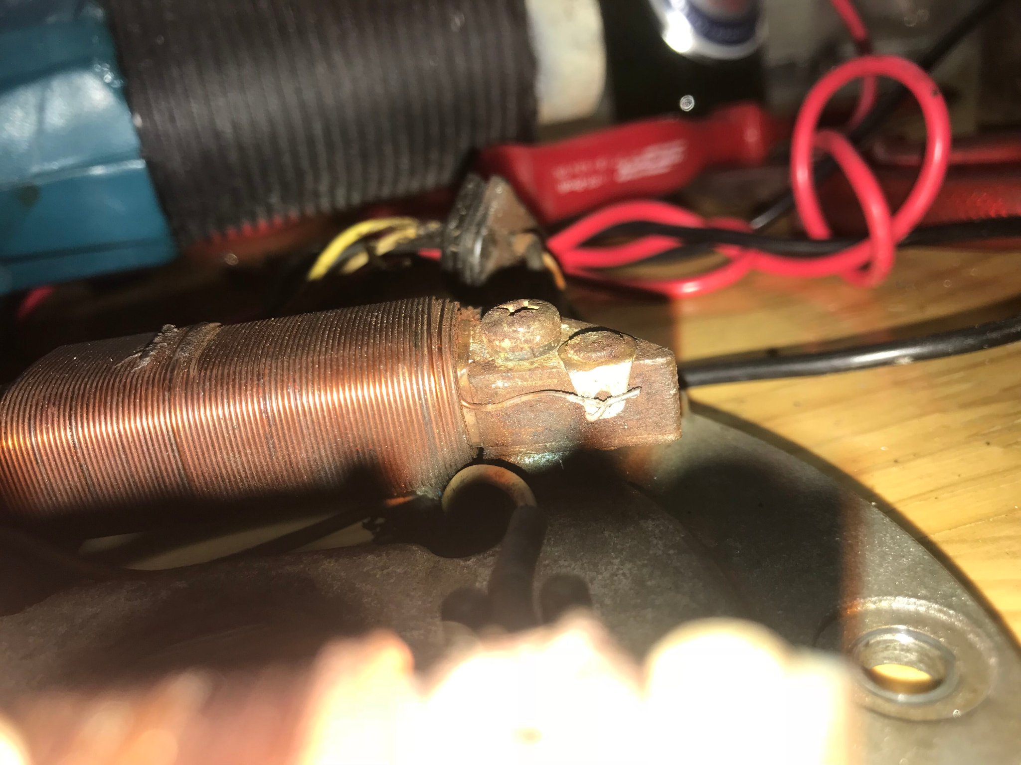

Als erstes die gute Nachricht: Meine XT läuft wieder !!!!!! Aber bis dahin war es ein dorniger Weg. Ich bin allen Hinweisen von Euch nachgegangen, als erstes bin ich beim Lima-Kabelbaum hängen geblieben. Der war völlig verhärtet, die Isolierung sah echt spröde aus. Also hab ich mir bei Kedo einen neuen gegönnt und den eingelötet. Aber danach kam die Ernüchterung: Kein Zündfunke. Dann noch mal alles Mögliche geprüft, kein Befund. Beim weiteren Grübeln, über Tage, kam mir die Idee das ich vielleicht zu viel erwarte. Ich hatte gedacht, daß beim Kicken ein wahres Zündfunkenfeuer sichtbar würde (hab ich so erinnert aus meiner Kreidler Zeit) aber so viel Umdrehungen beim Kicken macht der Motor ja nicht, und zünden nur bei jeder zweiten Umdrehung. Also noch mal genau hingeschaut und da hab ich ihn gesehen. Aber von wegen 3 - 6 mm, und laut knacksend, das kann ich nicht bestätigen. Also wieder zur Straße schieben, kicken und plötzlich sprang sie an, hurra ! War aber gleich wieder aus. Ich hab sie dann wieder angekriegt, sie ging aber immer wieder aus, kein vernünftiger Leerlauf. Dann hab ich noch mal den Vergaser überprüft. Die Schwimmernadel war stark eingelaufen, da war eine richtige Rille drin. Also einen Rebuild Kit bei Kedo gekauft und eingebaut, natürlich Schwimmerstand auf 22 mm eingestellt. Ich bekam sie jetzt an, der Leerlauf war aber immer noch etwas unruhig, ging ab und zu auch aus. Aber jetzt konnte ich erst einmal an der Mai-O-Fahrt teilnehmen. Ich vermute, daß irgendwo im Leerlaufsystem etwas verengt ist oder was auch immer, ich suche weiter.
