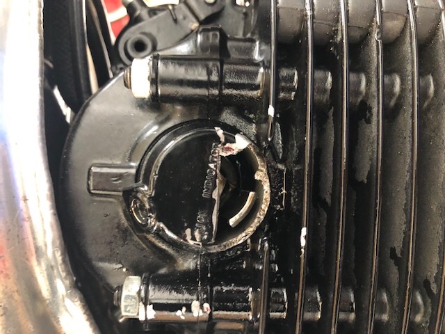

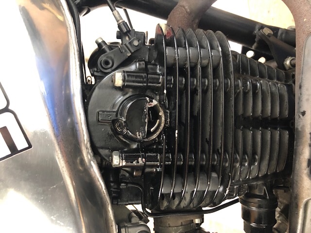

ein blödes Missgeschick hat zu folgendem Schaden an dem Motor geführt:
Hat irgendwer eine Idee, wie man das repariert bekommt - freue mich über jeden sinnvollen Hinweis.
Danke!
Der Franz

Wenn Du die Brösel noch hast, dann klebe die mit Epoxy wieder zusammen.
Wenn nicht, dann Rockerbox lupfen und ein Teil aus der Bucht montieren.

dann muss ein neuer Deckel her, die Reste sind zu bröselig. Werde mir wohl einen Blinddeckel von Kedo zulegen. Danke für deine Nachricht.

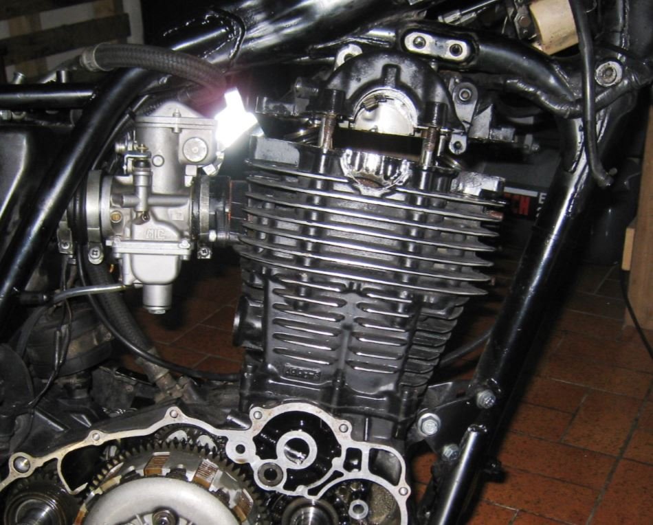

Für den Blinddeckel muss die Zylinderkopfhaube aber komplett ab, weil du das Anzeigeblech an der Nockenwelle demontieren musst. Im Endeffekt heißt das, den Motor auszubauen.
Re: Kickindikatordeckel defekt
@Fabi: warum? Ich hab es nicht auf dem Schirm, aber geht das Blech nicht bei gelupfter Haube auszufädeln?
Nockenwelle gegenhalten würde ja auch über die Steuerkette und das Polrad funktionieren?
@franzmaas: Jedenfalls gehört bei einem planen Blinddeckel an der Stelle entweder die um den Indikatorarm gekürzte Scheibe oder eine ähnlich große Scheibe montiert, weil die den Positionierungsstift an Ort und Stelle hält. Und die Nockenwellenschraube muss eingeklebt werden. Deckel öffnen nur im Verdichtungs-OT. Alternative ist ein Ersatzteil in Originalform das Platz fürs Kickindikatorblech bietet.
Das Saubermachen und spätere Eindichten ist bei lediglich gelupfter Haube recht mühsam. Motorausbau ist zwar etwas umfangreicher aber (für mich) einfacher.

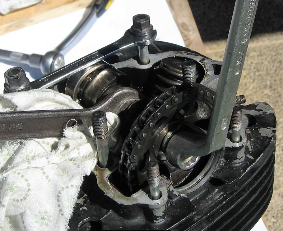

mir geht's nur um das Gegenhalten der Nockenwelle, welches ich bisher ausschließlich über den Sechskant gemacht habe.
Was anderes hab ich mich bisher nicht getraut, aber gut zu wissen, daß das auch funktioniert

Das ist mutig, über die Kette ggf 80Nm gegenzuhalten.
Ich mache das IMMER über den Sechskant an der Nocke und hab da auch schon mehr gehabt, wenn da wer geklebt hat.
Deshalb lieber ein gebrauchter Deckel aus der Bucht, oder Motor raus.

Ich hab das früher ein paarmal so gegengehalten, einfach weil ich das mit dem Sechskant noch nicht gecheckt hatte
Mir ist im Leben noch keine Steuerkette kaputt geworden, und die Motoren liefen danach noch.
Ich zieh die Schraube aber auch nicht mit dem Schlagschrauber an, sondern mit dem Drehmomentschlüssel.
Übrigens sind es nominell nur 50 Nm Anzugsmoment.
50 Nm macht bei einem Hebelarm von 0,042 m > 1190 N oder 1,2 kN Zug in der Kette.
Die Kette kann (Beispiel DID 219FTS) 8,9 kN Bruchlast und 1,8 kN erlaubte Dauerlast (mit allen Sicherheiten).
Bei Deinen angenommenen "worst case" 80 Nm liegst Du bei 1,9 kN Zug in der Kette. Aber die wirst Du nur brauchen, wenn irgendein Esel da mit hochfester Schraubensicherung (z.B. Loctite 270) gearbeitet hat.
Mittelfeste Schraubensicherung (z.B. Loctite 243) wird dort normalerweise verwendet, die hilft gegen Vibrationen, vergrößert das Losdrehmoment aber nur unwesentlich und das liegt im Normalfall immer noch unter dem Anzugsmoment.
Ohne Schraubensicherung ist das Losdrehmoment geringer als das Anzugsmoment (übrigens auch MIT Schraubensicherung niedrigfest, z.B. Loctite 222) im Bereich 70-90%

danke für die Antworten. Habe jetzt erstmal provisorisch das Loch mit einem Alublech und einem Motordichtmittel aus dem Industriebereich abgedichtet. Letztendlich werde ich im Herbst den Motor ausbauen und ein Ersatzteil (Blinddeckel oder Original - überlege ich mir dann) verbauen. Ich bin ja schon froh, dass das Teil ersetzbar ist. Ich dachte zunächst, ich muss den ganzen Ventildeckel neu kaufen.

im Normalfall knacke ich auch über den Nocken SK auf,
Montage : die 50 Nm per Drehmomentschlüssel immer über die Steuerkette, da bequemer.
@motorrang : Mechanik Note 1, danke für die Kraftherleitung.
Ich hatte mit meiner Montagemethode noch nie eine Längung der Steuerkette beobachtet,
ausser an xy-Motoren wenn mal irgend ein Vorbesitzer den Dämpfer kalt eingestellt hatte.....
Ich bin mir sicher, die Spanner und Schienen vertragen das auch locker, werden ja nur mit statischer Normalkraft belastet.

Die Schrauben sind oft ziemlich fest angeknallt, dazu noch geklebt. Und ich oute mich als Esel, weil ich sie fast immer mit 270er (hochfest)-Schraubensicherung klebe (ich weiß auch, warum ich das mach). Geht man mit dem kleinen Gasbrenner auf den Schraubenkopf, lang genug dass die Wärme den Kleber im Gewinde erweicht, braucht man nicht besonders viel Kraft. Da sorge ich mich auch nicht um die Kette.
