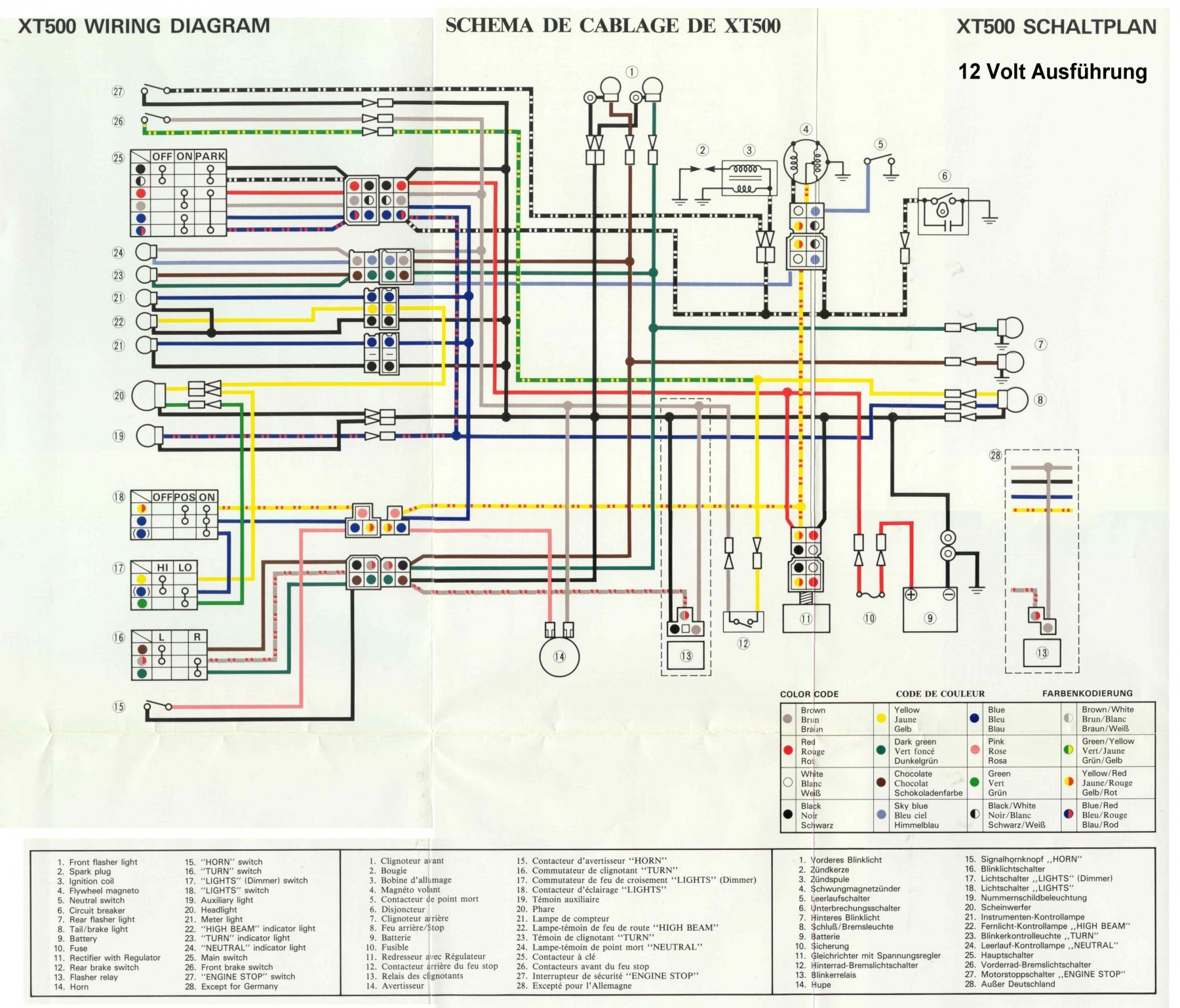

Hallo liebe Freunde!
Ich versuche gerade bei meiner XT-500 von 1977 Scheinwerfer und Armaturenbeleuchtung zum Leuchten zu bringen.
Dies dürfte auch bei nicht laufendem Motor gehen, richtig?
Zum/vom Lenkerschalter gehen/kommen ja unter anderem folgende Kabel: (Ich gebe dazu an, ob ich mit dem Multimeter bei eingeschalteter Zündung Strom messen konnte)
Braun: vom Zündschloss (Strom gemessen)
Blau/weiß: zum Rücklicht (Strom gemessen wenn Licht auf An)
Gelb/Weiß: vom Röbi-Regler (keinen Strom gemessen)
Gelb: vom (oder zum?) Schwung-Lichtmagnetzünder (Keine Ahnung was das ist) (Keinen Strom gemessen)
Blau: zur Armaturenbeleuchtung und zum Schalter für Abblendlicht/Fernlicht (folglich auch keinen Strom gemessen)
Stimmt das so weit?
Woher sollen nun Scheinwerfer und Armaturenbeleuchtung ihren Strom bekommen? Das braune Kabel versorgt nur das Rücklicht und fällt damit schonmal raus.
Liegt der Fehler dann beim gelben oder beim gelb/weißen Kabel? Motor anmachen um zu testen obs dann geht geht leider momentan nicht.
Ich hoffe mir kann jemand helfen! Danke!

der Scheinwerfer leuchtet bei Originalverdrahtung nur bei laufendem Motor, bei der Instrumentenbeleuchtung bin ich mir gerade nicht ganz sicher.

Da isses genauso.

Also nochmal: Scheinwerfer und Armaturenbeleuchtung gehen nur bei laufendem Motor? Und ich suche seit Tagen nach einem Fehler. 😂😂😂

Üblicherweise ist die Instrumentenbeleuchtung und auch die Fernlichtkontrolle mit dem Abblend- oder Fernlicht gekoppelt, das nur bei laufendem Motor mit Strom versorgt wird, während Leerlauf- und Blinkerkontrolle, Standlicht, Blinker sowie Rück- und Stopplicht aus der Batterie gespeist werden, also auch bei stillstehendem Motor funktionieren.
