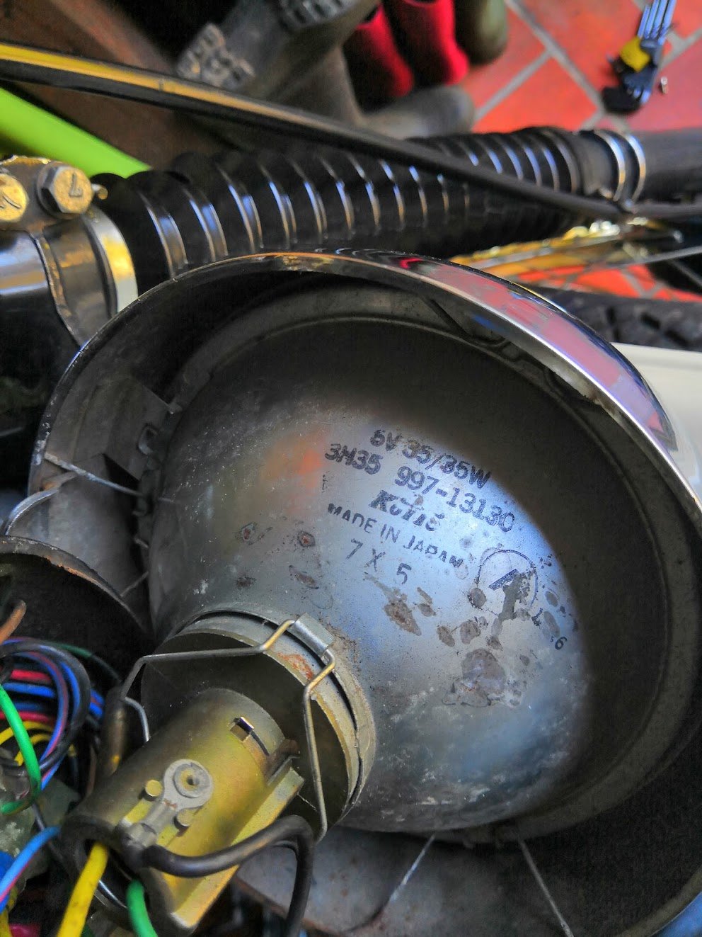

Guten Abend :)
Heute habe ich leider in der Garage nur ein paar Minuten Zeit gehabt, um ein paar Dinge zu checken.
Als erstes habe ich das Scheinwerfergehäuse aufgeschraubt --> Hier war ich schon das erste Mal verwundert.
Am Reflektor stand nämlich 6V 35/35W siehe Foto (sollte eigentlich nicht sein bei einem 12V Moped)

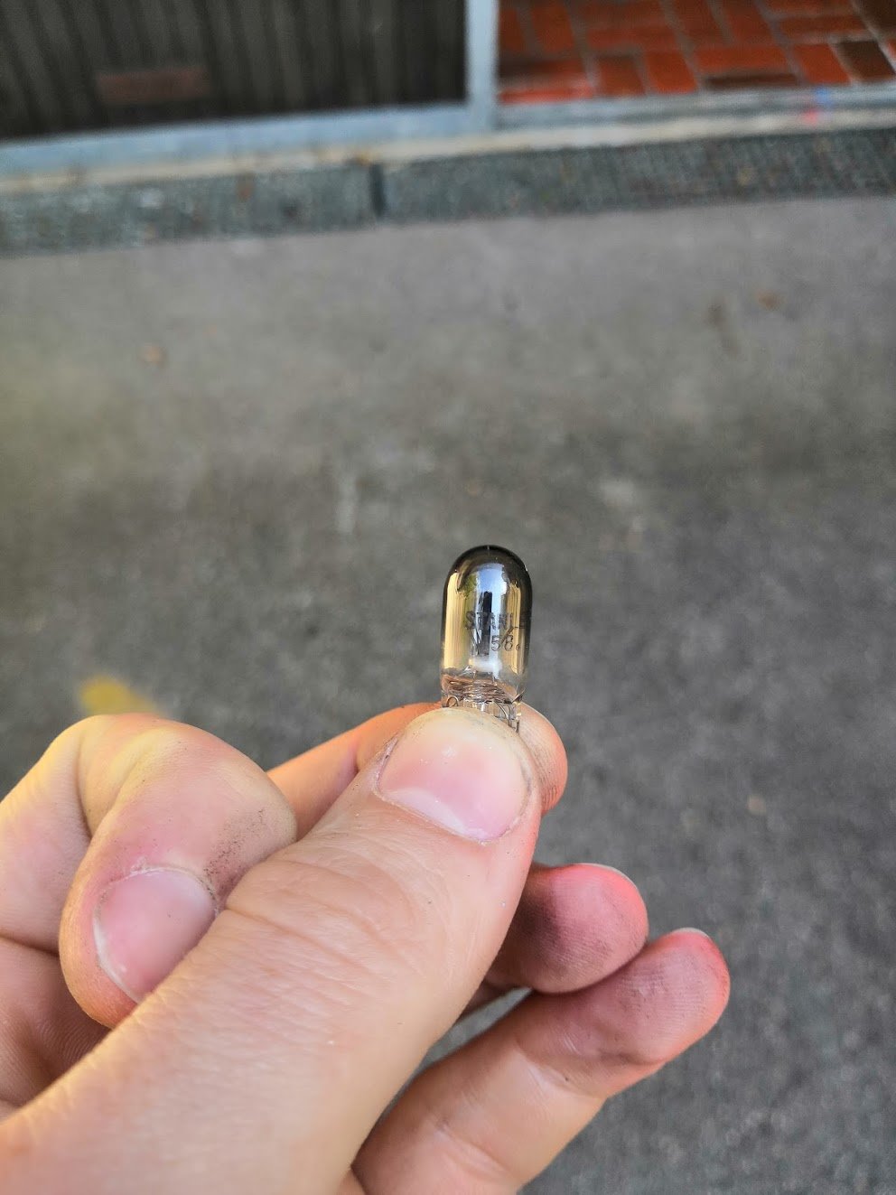

Dann habe ich die Beleuchtung des Drehzahlmessers ausgebaut.
Hier flammte nach kurzer Internetrecherche wieder Hoffnung auf, da die Birne die Aufschrift "STANLEY 158" trägt.
Laut Internet sollte es sich hier also um eine 12V Lampe handeln....

Re: Wilde 12V und 6V Mischung
Verfasst: So Mär 24, 2019 8:58
von motorang
Vielleicht hat die jemand aus Trümmern aufgebaut. Ist der Motor nummerngleich mit dem Rahmen?
