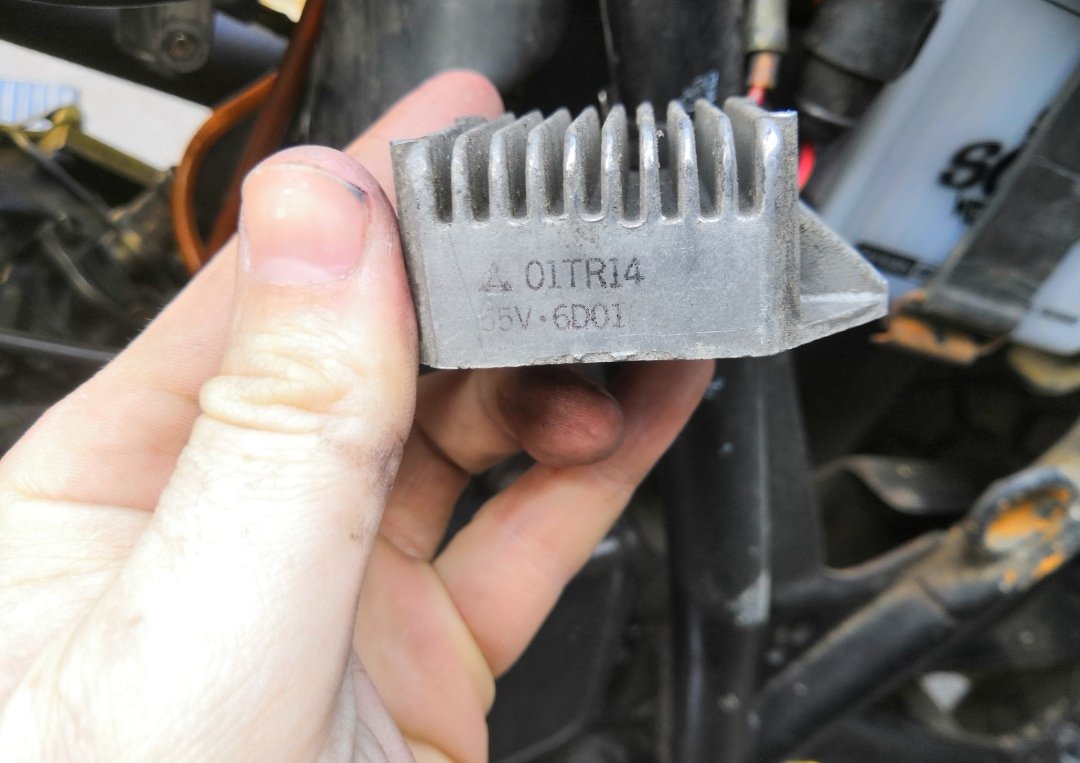

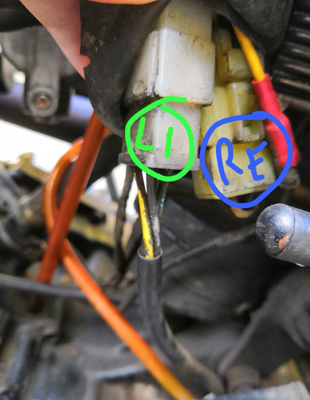

Lichtmaschine mit 3 Kabel (gelb, weiß, schwarz) münden zusammen mit einem blauen Kabel in einen eckigen Stecker (LI am Foto).
Der Regler hat 4 Kabel (rot, schwarz, weiß, gelb) und gebt ebenfalls in einen eckigen Stecker (RE am Foto).
Das Blinker Relais ist rund und relativ neu, hat aber eine 6V Aufschrift.
Die Batterie ist ebenfalls relativ neu und hat 6V. Bei laufendem Motor auf den Polen gemessen kommen etwas über 8V an.
Kann mir jemand sagen, ob die Lima und der Regler 12V Komponenten sind? Ich glaube nämlich der Vorbesitzer hat nicht gewusst, dass die Gute 12V braucht und irgendwie 6V Komponenten reingepfuscht.

Ich weiß nicht auswendig, ob das der originale 12V-Regler ist, weil ich mich mit der Elektrik der neueren XTs nicht auskenne. Aber WENNS ein 12V-Regler ist, müssen natürlich die Verbraucher auf 12v-Versionen getauscht werden. Das Blinkrelais der 12V-Version war im Original meiner Erinnerung nach nicht rund sondern eckig.
Es kann natürlich sein, dass der 12V-regler am sterben ist, und auf eine niedrigere Spannung regelt. Das wäre nicht selten.

Der Regler ist jedenfalls kein originaler 6V-Regler einer 1U6. Der hat nämlich nur genau EINEN Anschluss. Gelb-weiß. Und der wird vom Regler auf Masse geschalten (Gehäuseverschraubung). So wie die Replica: http://www.kedo.de/produkte/41051.html
Der Gleichrichter hängt an anderer Stelle separat im Bordnetz ("Diode"), zumindest beim 6V-Modell.
Ich tippe drauf dass das ein 12V-Regler/Gleichrichter einer XT350 Modell 55V ist.
Wie dem auch sei: Ein 12V-Regler wird aber mit einer 6V-Batterie zusammen keine 12V einregeln, zumindest nicht solange die Batterie noch funktioniert.
Das erklärt eventuell die gemessenen 8V.

Hallo, bei meinem OVP 12V Regler für die XT500 , Teilenummer 55V-81960-90, ist aufgedruckt die Nummer 01TR14 / 55V-880111
Es könnte somit durchaus ein originaler 12V Regler sein . Die Funktion könnte aber dahin sein. Am besten eine Reglereingangsmessung machen. Gruß Uli

Aha, mein geliebter unkaputtbarer 12volt xt350, den es schon mal für 1e gibt... ja, der war in Serie in der 12volt original xt500 auch verbaut.

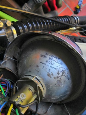

Als erstes habe ich das Scheinwerfergehäuse aufgeschraubt --> Hier war ich schon das erste Mal verwundert.
Am Reflektor stand nämlich 6V 35/35W siehe Foto (sollte eigentlich nicht sein bei einem 12V Moped)

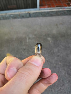

Dann habe ich die Beleuchtung des Drehzahlmessers ausgebaut.
Hier flammte nach kurzer Internetrecherche wieder Hoffnung auf, da die Birne die Aufschrift "STANLEY 158" trägt.
Laut Internet sollte es sich hier also um eine 12V Lampe handeln....
