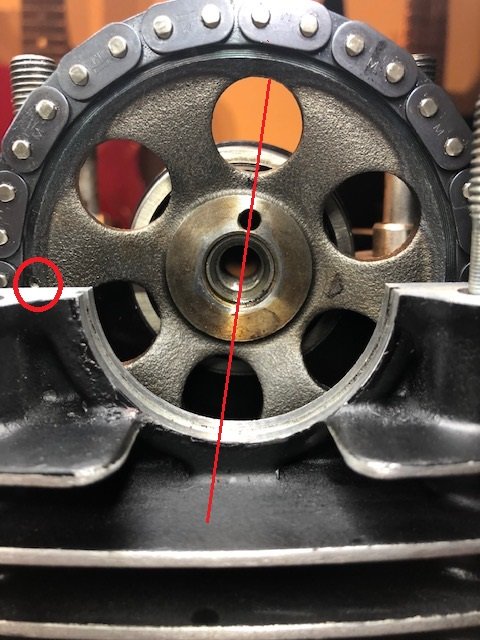

Hallo Community,
im Buchelli ist vermerkt, dass bei "T" Position der Kurbelwelle.
1. Die Markierung am Kettenrad mit der Zylinderkopfdichtfläche fluchten soll
2. Der Passtift auf 12:00 stehen soll
Bei meinem Zusammenbau sieht es gerade so aus:
Entweder fluchtet die Markierung oder der Stift ist genau auf 12:00 - beides ist nicht möglich.
Was hat hier Vorrang bzw. ist da was faul?
Dank und Gruß, Dieter

Wenn du den Steuerkettenspanner einbaust sollte der Punkt unter der Dichtfläche verschwinden...

Re: Steuerkettenradposition
Beitragvon dizi65 » Sa Mär 16, 2019 19:31
Hallo, tut er - danke.
Gruß, Dieter
