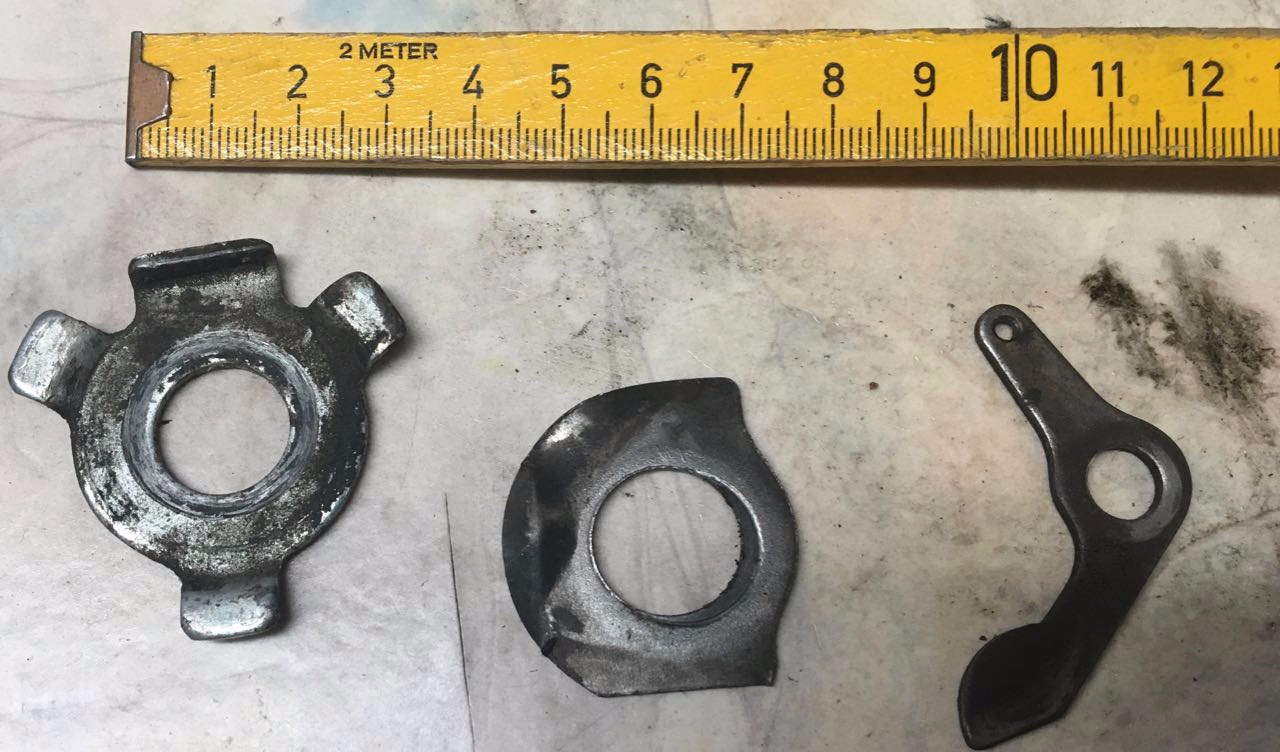

Nachdem ich das Hinterrad wieder ausbauen musste um das Bremsgestänge einzuhängen frag ich jetzt lieber mal sofort nach.
Weis jemand wo diese Teile hin gehören.
Die XT ist Bj79 und war über 25 Jahr ein einer beheizen Garage gestanden.
Alle Schrauben waren noch original - also nix verbasteltes.
Leider hab ich das Teil vor ein paar Jahren zerlegt um den Rahmen zu lackieren und jetzt stellt sich die eine oder andere Frage :razz:

das Ding ganz links gehört unter die Kronenmutter der Vorderachse, über die Flügelchen kommt die Nut in der Gummikappe, damit du mit dem Sicherungssplint keine Karnickel oder Wölfe in der Feldmark verletzen kannst. Die anderen Dinge kann ich nicht unterbringen

Also bei meiner 86er ist zwischen dem Teil links und der Achsmutter noch ne Unterlegscheibe... die Ränder leicht nach aussen gewölbt und im Durchmesser wie der Abdruck auf dem Teil auf dem Foto.
Die beiden anderen Teile sagen mir auch nichts. Sorry

Teil 1 ist klar, die Teile 2 und 3 gehören m. W. nicht an eine '79er XT.

Habe auch gerade eine 79er komplettsaniert. Teile 2 und 3 waren da nirgends dabei.

....das Teil rechts könnte ein Chokehebel sein.
Aber nicht von ner XT.

Hab jetzt noch ein Teil gefunden das definitiv nicht zur XT gehören kann.
Die Teile müssen zurück in die Kawa Kiste.
Dieser Werkstatt Kobold hat mal wieder Teile vermischt
