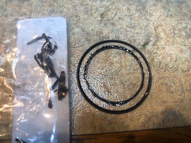

Hallo, ich habe heute die Verlustscheibe entfent. Im Sackerl die Tabernakelreste daneben die beiden Ringe die an der Welle hingen.
Ich habe das Lager wieder bis zum Lagerring eingesetzt. Jetzt ist ein achsiales Spiel von 1mm an der Kupplungswelle vorhanden.
Kann man das so lassen?
Man könnte den Lagerring entfernen und das Lager dann diesen mm nachsetzen (Lager wird ja mit verschraubten Sicherungsring gesichert).
Was meint Ihr?
Gruß, Dieter

hast Du alles, incl. Anzug der Kupplungsmutter, schon montiert? Wenn da alles richtig ist, darf da auch ohne die Scheibe kein Spiel sein. Ohne montierte Kupplung ist das Spiel normal, auch mit Scheibe, die 0,3mm Stärke hat.

Kupplung ist noch runter (ich warte derzeit noch auf die Kedo-Teile zur Ölpumpenrevision).
Danke für die Info -
