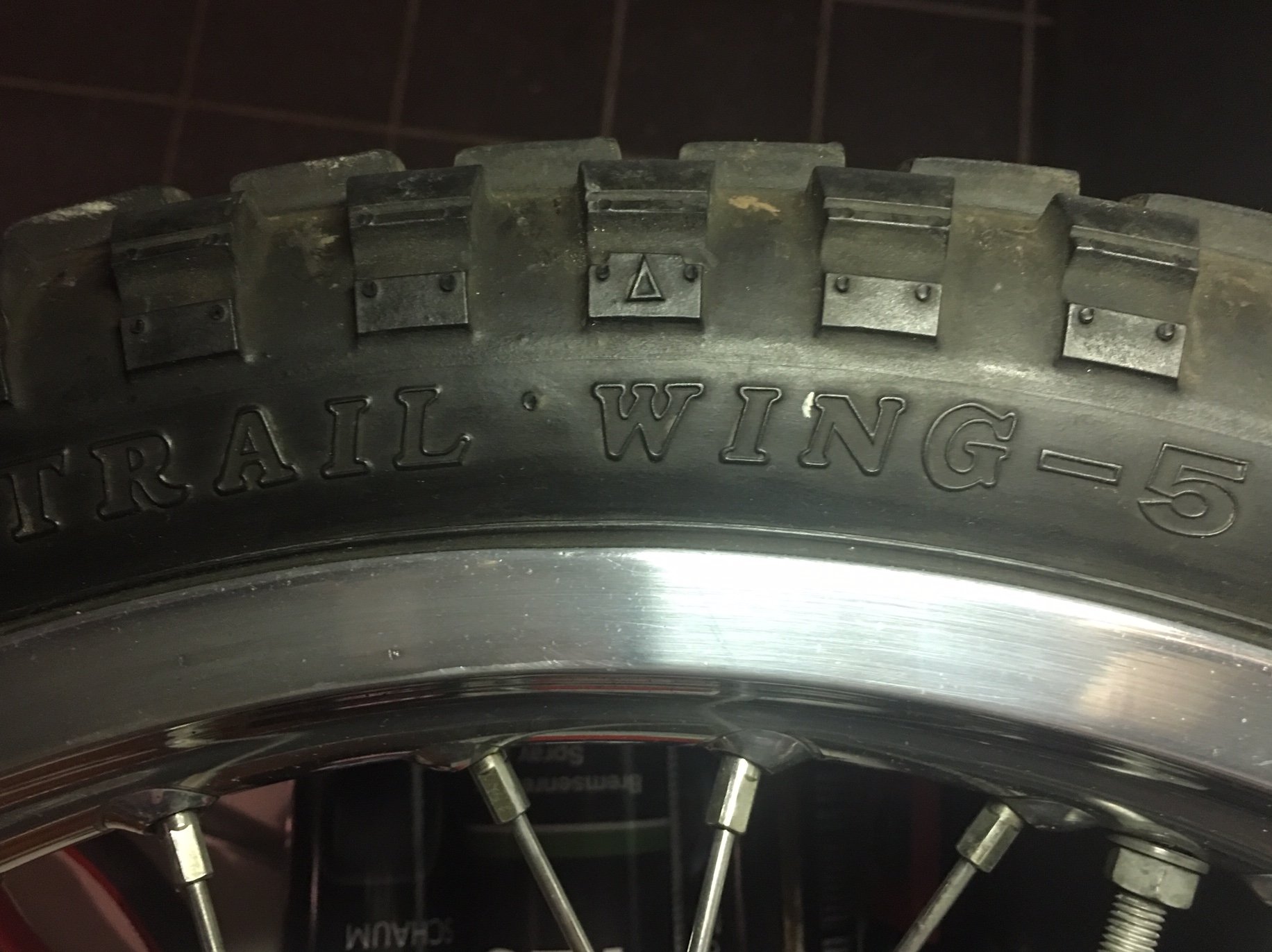

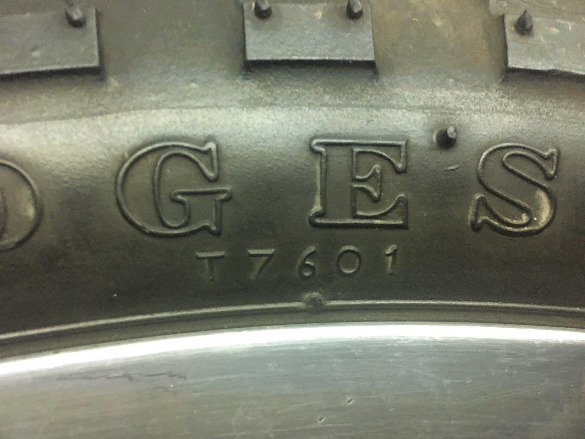

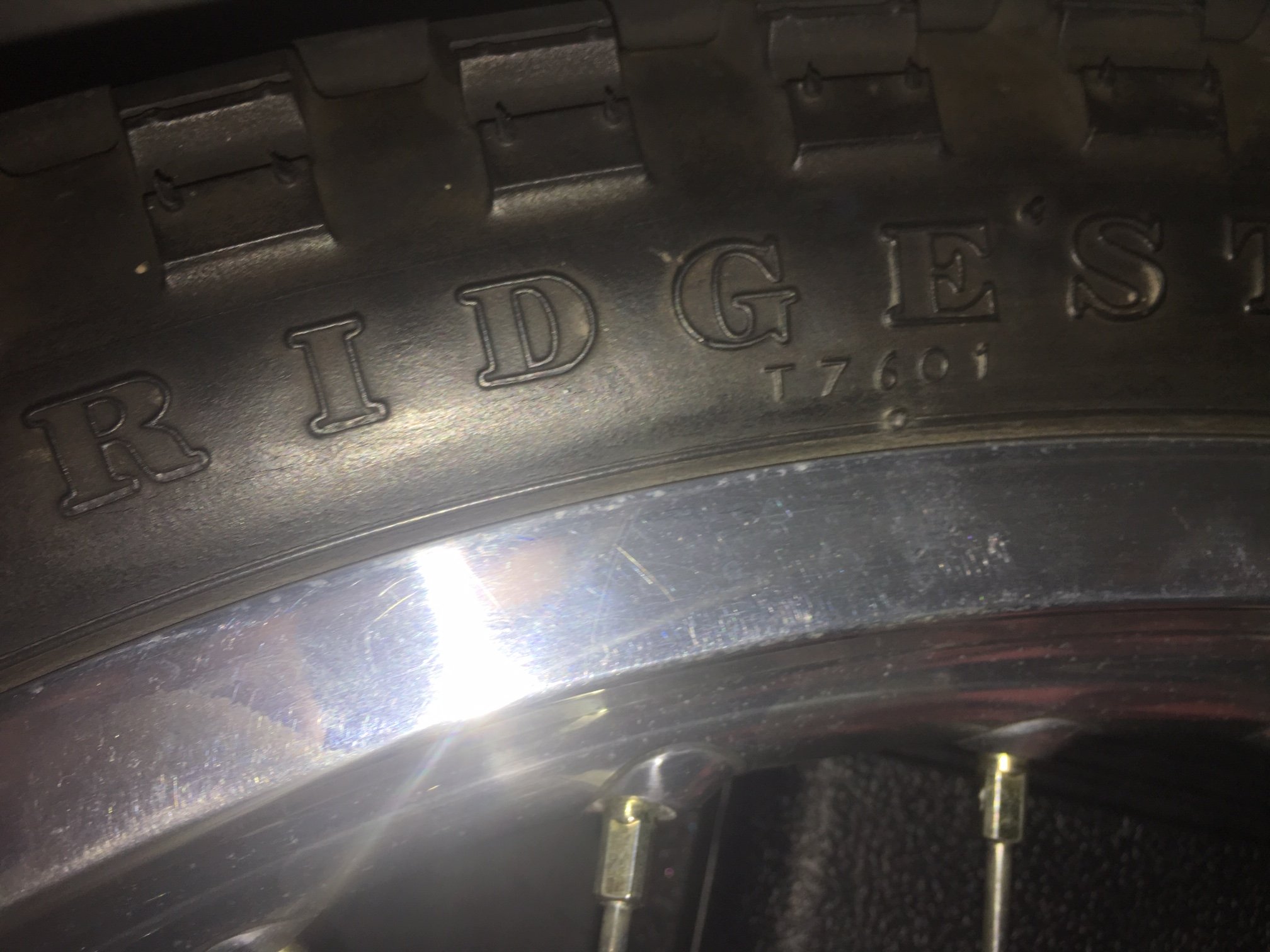

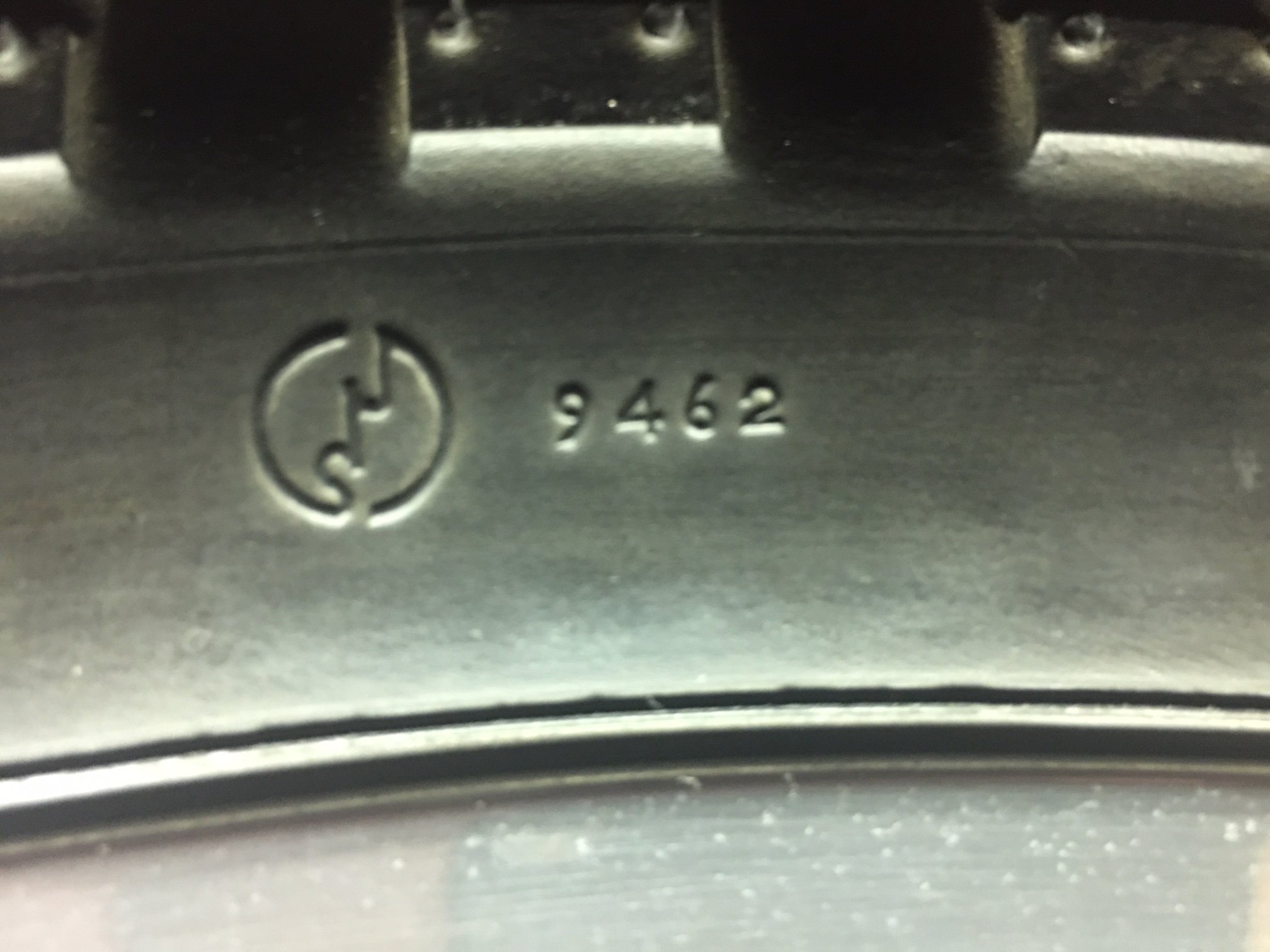

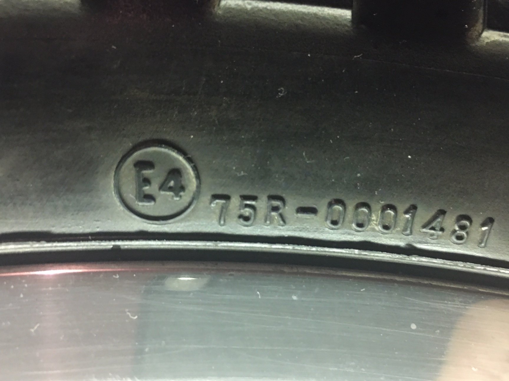

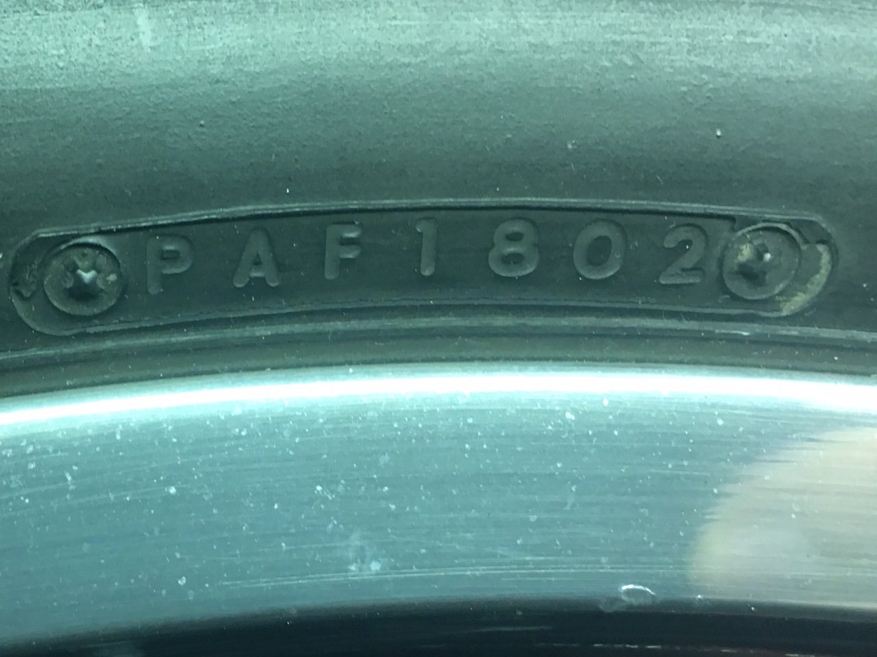

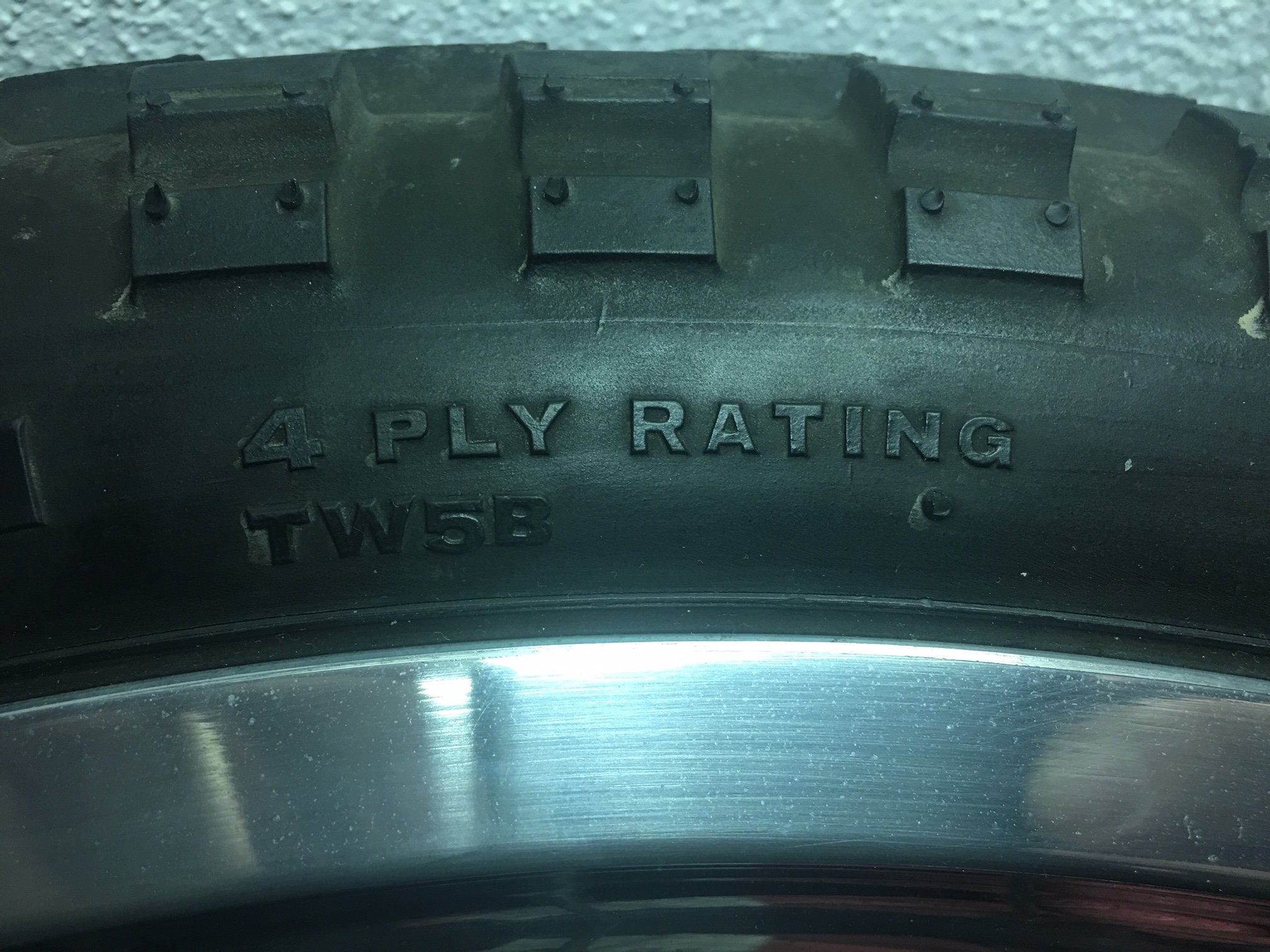

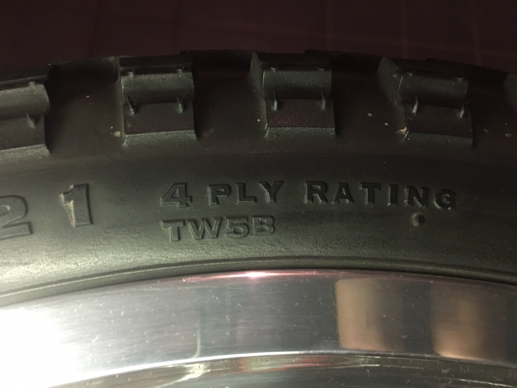

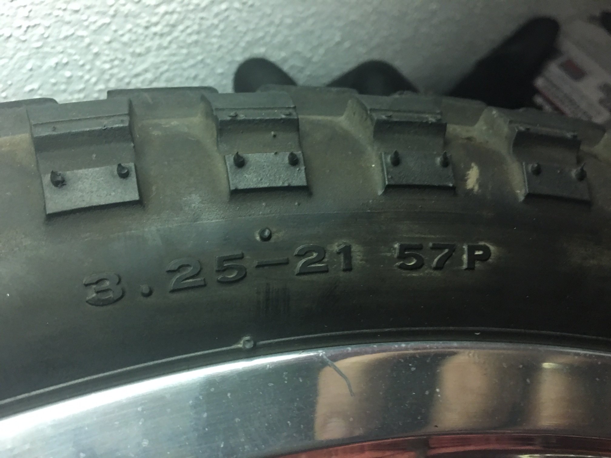

erstmal.. ja ich weiß was ne DOT ist. Aber ich finde nichts auf dem Vorderreifen..
Hab mal alles was auf dem Bridgestone draufsteht fotografiert.
Wer kann mir sagen wie alt der ist?
Danke und viele Grüße!
Rainer

18.kw im Jahre 2002. Würde ich sagen. Demnach gut abgehangen...

Nach dem ersten Bild von 1802. Damals kannte man nur Eisenringe. Ich würde ihn tauschen....

Bestelle morgen nen tkc 80

Wenn der Reifen nicht irgendwo dunkel gelagert war, würde ich ihn wahrscheinlich auch tauschen. Ich hatte einen Satz Bridgestone Trail Wing, die nochmal älter waren, von einem Bekannten bekommen, der sie irgendwann mal abgezogen und in Zeitungspapier eingewickelt eingelagert hatte. Sichtkontrolle: Keine Risse. Nagelprobe: Gummi weich. Aufgezogen, gefahren - bestens. Haben mich noch einige tkm erfreut und waren im Grip bedeutend besser als der davor gefahrene Heidenau (der mit an Sicherheit grenzender Wahrscheinlichkeit an einem Montag hergestellt worden war)...

PS: ich finde ja, das der Reifen auf den Fotos einen recht Speckigen Glanz hat - sieht arg oll aus.

man sollte auch nicht vergessen, das sich der Weichmacher im Reifen nach so vielen Jahren langsam aber sicher verflüchtigt hat. Es ist der einzige Kontakt zur Strasse und es wäre doch doof, wenn man seine XT auf die Seite legt weil die Reifen keinen Kontakt zur Strasse mehr haben weil sie zu alt waren.
