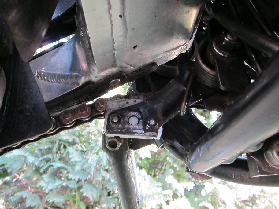

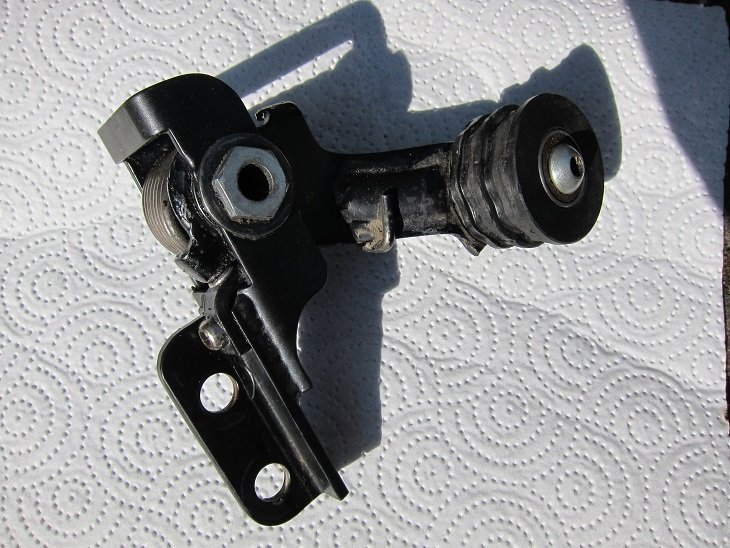

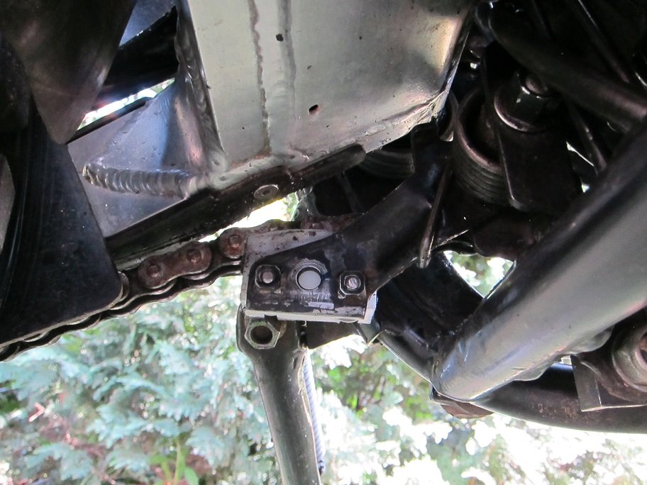

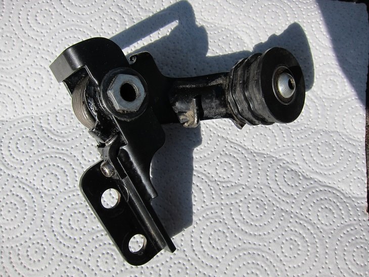

- hershey
- Beiträge: 969
Re: KLX250 Schwinge: Welche und Woher?
ich habe den kettenspanner am rahmen befestigt. dazu wird die hintere untere motorhalterung und das darunterliegende freie auge am rahmen genutzt. der serienspanner muss dazu etwas modifiziert und ein entsprechender halter gebaut werden. falls gewünscht, kann ich heute abend bilder hier reinstellen.
gruss
jürgen
gruss
jürgen
gost
- Beiträge: 173
- Wohnort: LKR PAF
ja Bilder werden gewünscht
- hershey
- Beiträge: 969
hier der halter mit dem kettenspanner, noch mit (ziemlich fertiger) umlenkrolle:
und hier im angebauten zustand. die rolle habe ich wieder aus geräuschgründen durch einen schleifklotz ersetzt.
wie schon geschrieben, sind die befestigungspunkte die hintere untere motorhalterung und das freie auge am rahmen direkt darunter (im unteren bild unten rechts noch teilweise zu sehen)
gruß
jürgen
gruß
jürgen
