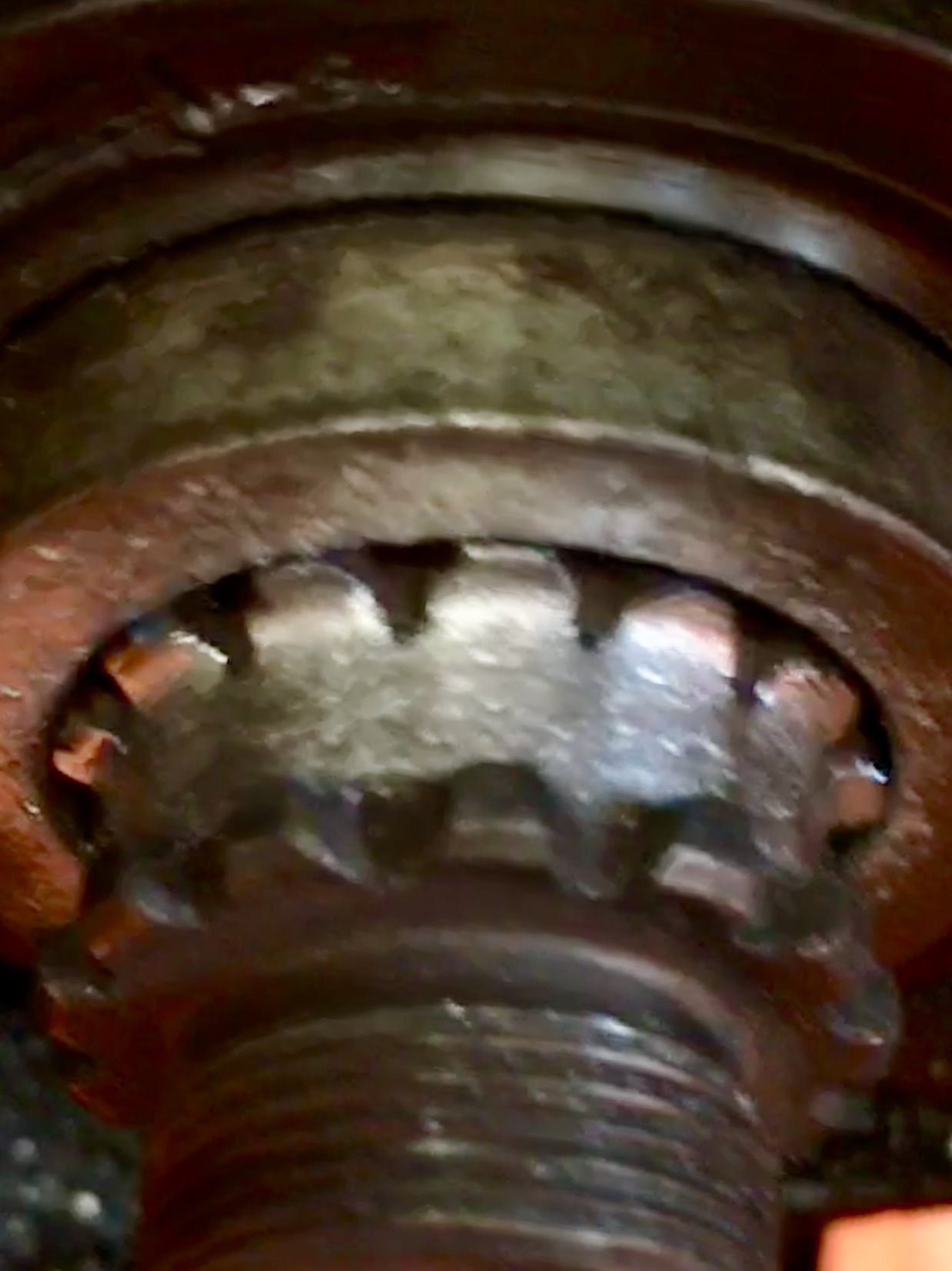

Da die Mutter und das Sicherungsblech am Ritzel da waren dachte ich nicht an diese Stelle.
Habe deinen Tipp Helmuth beherzigt und dabei leider festgestellt dass sich die Ritzelmutter mitdreht das Ritzel aber nicht
Stelle mal zwei Fotos rein. Hätte nicht gedacht dass sich ein Stahlritzel auf einer Stahlwelle so einfräst...Sieht also nicht gut aus. Die Hauptwelle kostet beim Lakritzschneckenmann schon 230 €, dann brauche ich wohl auch noch andere Teile und muss mich schlau machen ob und wie ich die Welle gewechselt bekomme.

...uiuiui...das sieht übel aus...mein Beileid.
Schnellreparatur ist da wohl nicht mehr drin.
Ich würde sagen, Motorspaltung und Welle gegen gebrauchtes Exemplar aus der Bucht oder so tauschen.
Was es da sonst noch so braucht außer Dichtungen, siehst Du erst wenn der Motor auseinander ist.

Danke. Lese mich gerade rein. Mein erste Erkenntnis: Die Welle heißt Getriebe-Abtriebswelle oder bei Kedo Nebenwelle... hilft wenn ich das Ersatzteil in der Bucht suche

...such einfach nach Getriebe SR500 oder XT500, in den Kleinanzeigen ist momentan eins drin für 100,-...

war die Mutter falschrum draufgedreht?
Ich kenn sowas nur von nicht festgeschraubten Ritzeln mit Verliersicherung a la XT600 oder Tenere bis ca. 1986.
