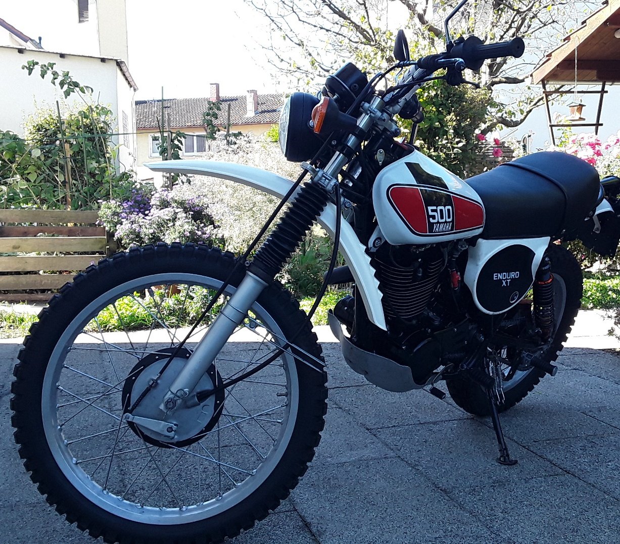

Tag an die Forum'mer,
Bin jetzt nach Teilrestaurierung beim Einfahren.
XT500, Bj. 77, 60.000 KM auf der Uhr.
Ich hatte die Kipphebelachsen zwar in der Hand und auch auf Spiel und Laufbild der Kipphebel kontrolliert,
aber wenn sie richtig warm ist tickert es oben doch deutlich.
Ventilspiel ist OK und Steuerkette auch richtig gespannt.
Bleiben die sch... Kipphebelachsen.
Das wird Winterarbeit, Motor raus und die Madenschraubenreparatur.
So der Plan...
Hat jemand Anregungen dazu?
Gibt's zusätzliche wichtige Infos aus euren Erfahrungen damit ?
Geht der Kopf eigentlich runter ohne den Block ganz aus zu bauen?
Danke und Gruß
