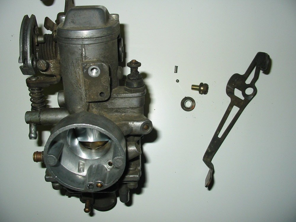

Von der Luftansaugseite her findest Du am unteren Gehäuserand eine Bohrung, die nach vorne, quer zur Mischrohrbohrung führt. Das ist die gemeinte, wichtige - die verjüngt sich innen nochmal, darum den dünnen Draht.
Von welcher Bohrung Du gerade schreibst, kann ich mir grad nicht vorstellen. Kannst Du Bilder einstellen?

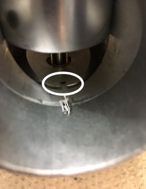

Re: Leerlauf stark unterschiedlich ?
Hier ein Bild, allerdings von einem Kawa-Mikuni Vergaser.
Sieht bei der XT ähnlich aus, da ist die Bohrung etwas kleiner und sitzt etwas weiter vorne, wo der Schieber unten aufsitzt.
Habe es mit einem weißen Kringel markiert...
Keine Ahnung, was das für ne Bohrung sein soll...
Wenn Du den Ansaugstutzen einbaust, kümmere Dich um die Bohrung auf der anderen Seite.
HIER (klicken) ist sie gut zu erkennen.
- Beiträge: 2429
Hallo Thomas
Das ist die Bohrung von der Leerlaufdüse, die ist für das Standgas und auch später noch sehr wichtig, also die sollte schon frei sein und nach deiner Schilderung ist sie dicht, deswegen musst du auch die Leerlaufschraube weiter reindrehen, damit öffnest du nämlich etwas den Schieber und es kommt mehr Sprit durch die Nadeldüse...die andere untere lange Bohrung von der Luftfilterseite, kommt eigentlich erst ab 3000-3500 Touren zur Geltung, wenn die dicht sitzt hat man bei gleichbleibender Geschwindigkeit ein ruckeln, mit dem Standgas hat die nichts zu tun.
