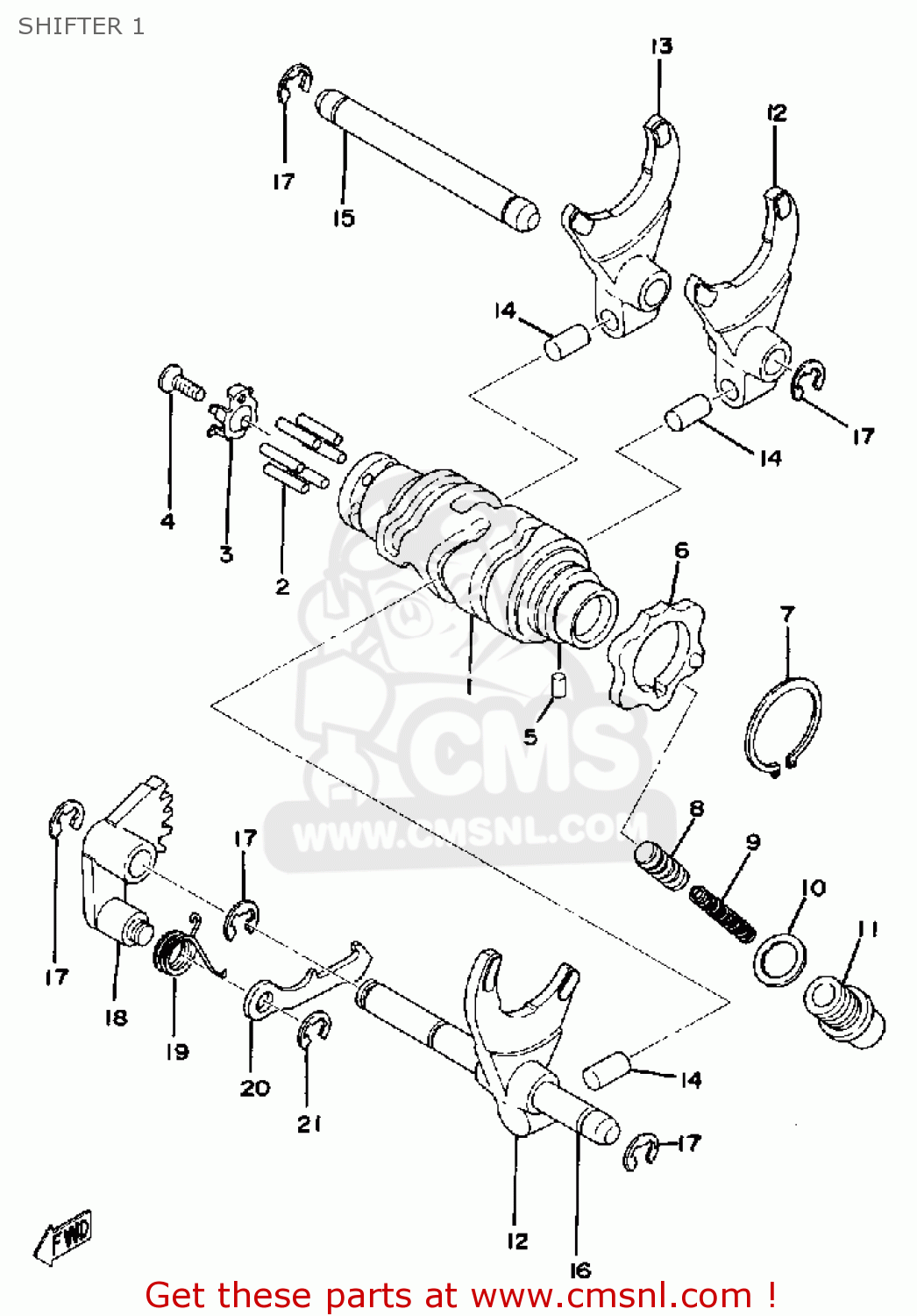

Mal eine Frage an die Kenner:
Hat die Schaltwalze der vor 78er , die kein Nadellager hat, eine Scheibe auf der rechten Seite?

Hallo Rei97,
Also: 😃...die Schaltwalzen Bj.1976-78 hatten keine Scheibe Teile Nr. 90201-32673 :schlaumeier: ....die kam erst zusammen mit der Schaltwalze 2J2-18540-00 ab Bj.1979....dafür brauchen wir hier doch keinen SR-Fuzzi ;D

Danke Junx für die Antworten, auch die bissigen.
Schlussendlich hab ich mir vorher die Frage selber beantwortet und der Block ist seit vorgestern zusammen.
Wenn man alt und neu mit dem Tiefenmaß beidseitig ausmisst, stellt man fest, daß bei den Neuen mit Scheibe die Schaltwalze fast 1,5mm Axialspiel hat, während es bei den Alten ohne Scheibe nur 0,7mm war.
Auch mal was Neues Altes, gelle Frank & Hardy ?
