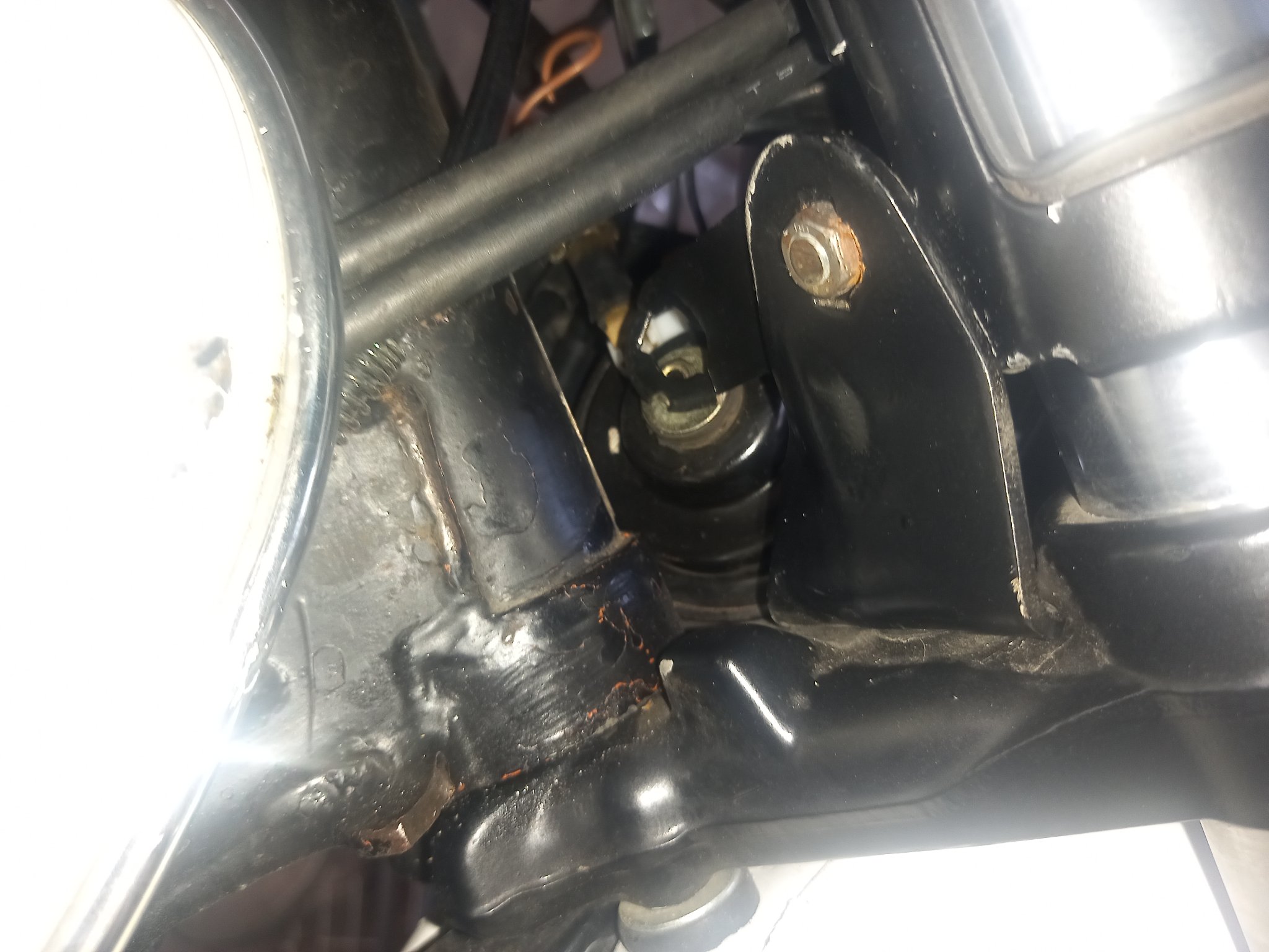

Hallo zusammen, Ich würde auch gerne wissen, wo meine Hupe hingehört.
Ich habe auf der unteren Gabelbrücke den Hupenhalter drangeschraubt, aber der stößt gegen den Kraftstofftank, wenn man bis zum Anschlag nach rechts lenkt. Eine entsprechende Macke ist am Tank sichtbar.
Wie ist denn die Hupe bei der XT 500 Baujahr 1977 im Originalzustand montiert? Hat da jemand ein Foto? :lupe:
Re: Wo gehört die Hupe hin
Verfasst: Di Jul 09, 2024 17:11
von Bullrich_Salz
Kann es sein, dass ich den Hupenhalter einfach falschrum montiert habe?
Verfasst: Di Jul 09, 2024 17:15
von Frank M
vielleicht hilft es bei dir ja auch den Hupenhalter richtig rum anzubauen.
Verfasst: Di Jul 09, 2024 19:24
von Bullrich_Salz
Ja, das hat tatsächlich geholfen :ideadev:
