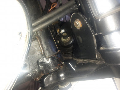

Hallo zusammen, Ich würde auch gerne wissen, wo meine Hupe hingehört.
Ich habe auf der unteren Gabelbrücke den Hupenhalter drangeschraubt, aber der stößt gegen den Kraftstofftank, wenn man bis zum Anschlag nach rechts lenkt. Eine entsprechende Macke ist am Tank sichtbar.
Wie ist denn die Hupe bei der XT 500 Baujahr 1977 im Originalzustand montiert? Hat da jemand ein Foto? :lupe:
Bullrich_Salz
Beiträge: 134
Registriert: Mo Jan 21, 2019 10:04
Re: Wo gehört die Hupe hin
Beitragvon Bullrich_Salz » Di Jul 09, 2024 17:11
Kann es sein, dass ich den Hupenhalter einfach falschrum montiert habe?

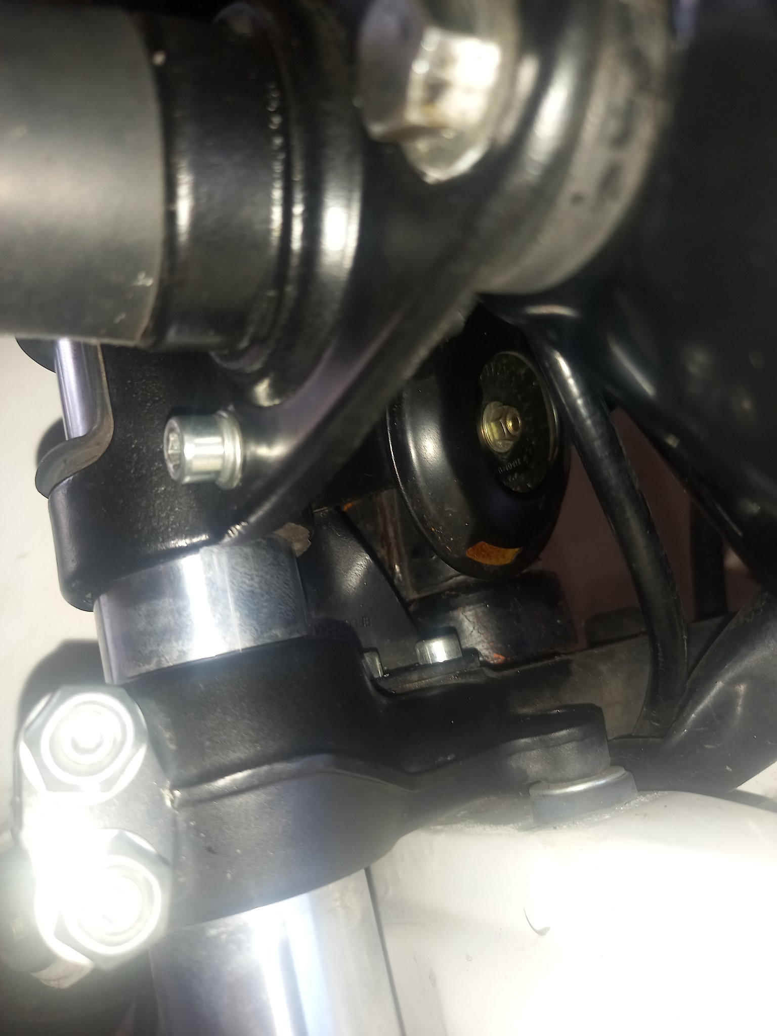

Beiträge: 7224
Beitragvon Frank M » Di Jul 09, 2024 17:15
vielleicht hilft es bei dir ja auch den Hupenhalter richtig rum anzubauen.
Bullrich_Salz
Beiträge: 134
Beitragvon Bullrich_Salz » Di Jul 09, 2024 19:24
Ja, das hat tatsächlich geholfen :ideadev:
