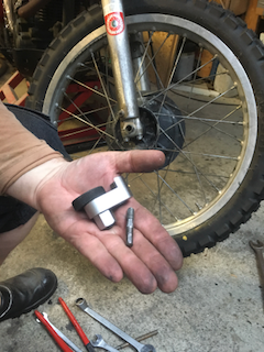

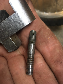

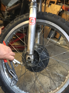

Long Time no See- i hab mir den Haxn komplett
Abgerissen und war lang außer Gefecht! Das Moped fährt und hat a Pickerl! Nur der eine Stehbolzen Gabel vorne is net ganz save - Drehmoment nicht erreicht und rutscht durch - bitte um a Hüfe wie ich des am besten angehe
Danke Euch schon jetzt
Ich will ja schließlich sicher unterwegs sein
Stehbolzen Gwind

dreht er im Alu durch?? dann mit ultrahartem Kleber ein kleben, würde ich sagen. oder auch dort nen Helicoil einsetzen...

Hello Georg! Merci Danke soweit alles klar
Wie schaut’s mit Erweiterung auf m10 und sonderbolzen m10auf m8 aus is da genug Schmalz vorhanden?
Oder selbst schneiden m9 auf m8...

Warum kein Helicoil M8? Ist doch das einfachste und Du hast alles wie bisher...

Helicoil.

Ich schau mir das gern mal abends oder am Wochenende an ... Helicoil M8 ist vorrätig (für die XT)

Re: Stehbolzen Gwind ein lyrischer Versuch
Grysze die Herren - donk fyr die Meldungen besonderer Grusz an HIHA!
Hier ein Lirischer Versuch des Geschehens!
Ein Problem ganz klar, vorne unten war es da,
nach einem Jahr ...der Illegalität endlich ich die neuen Stoppeln drauf gebrät..
sogleich dies rote Schild bekam - dabei der Röbi war sehr zahm...
jedoch noch nicht das richtige im Bild..am roten Schild... dem Fiskus
ists egal, man hat ja keine andere Wahl.
Das neue Forum wurde geöffnet und sogleich ich schon gehöffnet..
Nach einer Stund schon die Lösung war im Schlund....
Jedoch wie aus Wunderhand ein Bolzen kam zu mir ins Land,
da entfachte schon der Brand..
Wie von Anfang an, rief ich nur den motorang - die Zeit war wohl geplant
als ich vor seinem Sesam staaand.
Dieses öffnete sich sogleich und schon war ich im Bereich..
Die Visite rasch erlacht,
ein Gwind von Hand gemacht war vorne unten angebracht... dies doch
nicht der Teufel oder Hund denn das andere hatte Schwund...
Im Rohr soweit alles Gut, gab uns guten Mut.... Spezial Abzieher des Bolz
machen ihm den Stolz.
Soweit so klar - etwas Öl und Schneiderei - die Trommel noch getrimmt
und schon hat es wohl gestimmt..
siebenundvierzig Minuten - die Himmelsschleusen fluten, da muss das Ross sich sputen...
Wies schon viele Jahre vorher war mit kurzem Kleid und der Sandalenheit, ich
das Orakel gryszte und mich schnell vertschysste ....
Ein Freud und Ehre gesehen hab ich den Herre.. zwei Wappen noch als Mitgift
gegen einen Gulden - den Platz wird jeder dulden.
krsztof # im Jahre 2018 an einem guten Tage in der Zeit von 18:28 bis 19:17,
sehen sie die Abzüge das ist keine Lüge.
