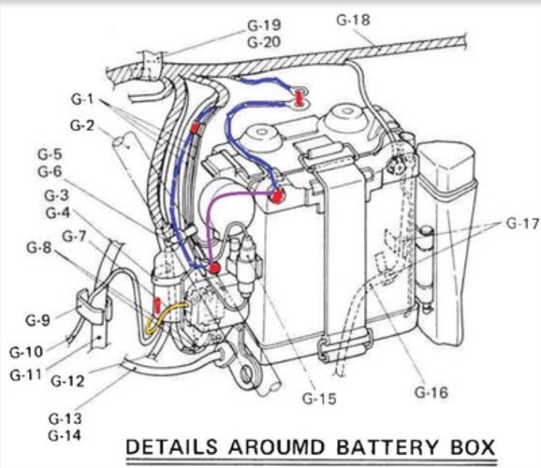

Hallo Leute, hat mal jemand ein Foto, wie der Originalkabelbaum von an der Bat. nach hinten weiter verlegt wird? Über den Querholm oder drunter. Beides sieht bei mir nicht wirklich "richtig" aus. DANKE!

Ich habe nur das :

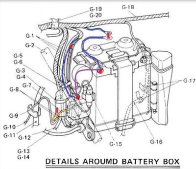

Drunter !
Am Spritzschutz bzw. an der Fenderverlängerung Seitlich vorbei, dann mit den Biegelachen am Rahmen und Heckfender fixieren, hoch auf den Heckfender wo sich noch 2 Biegelaschen befinden mit denen die Große Gummitülle fixiert wird , so das später alles unter/in die Sitzbankverlängerung passt !
