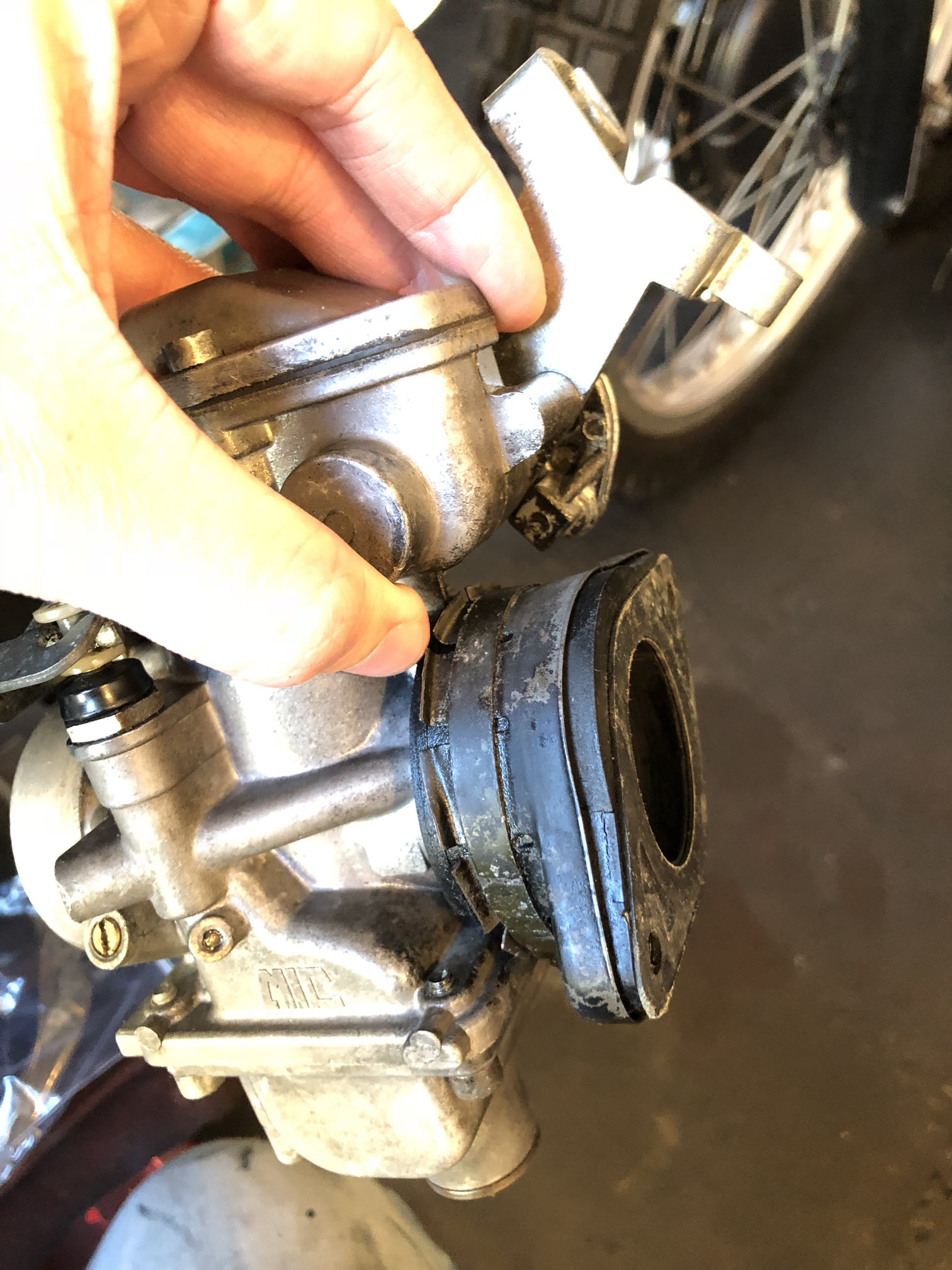

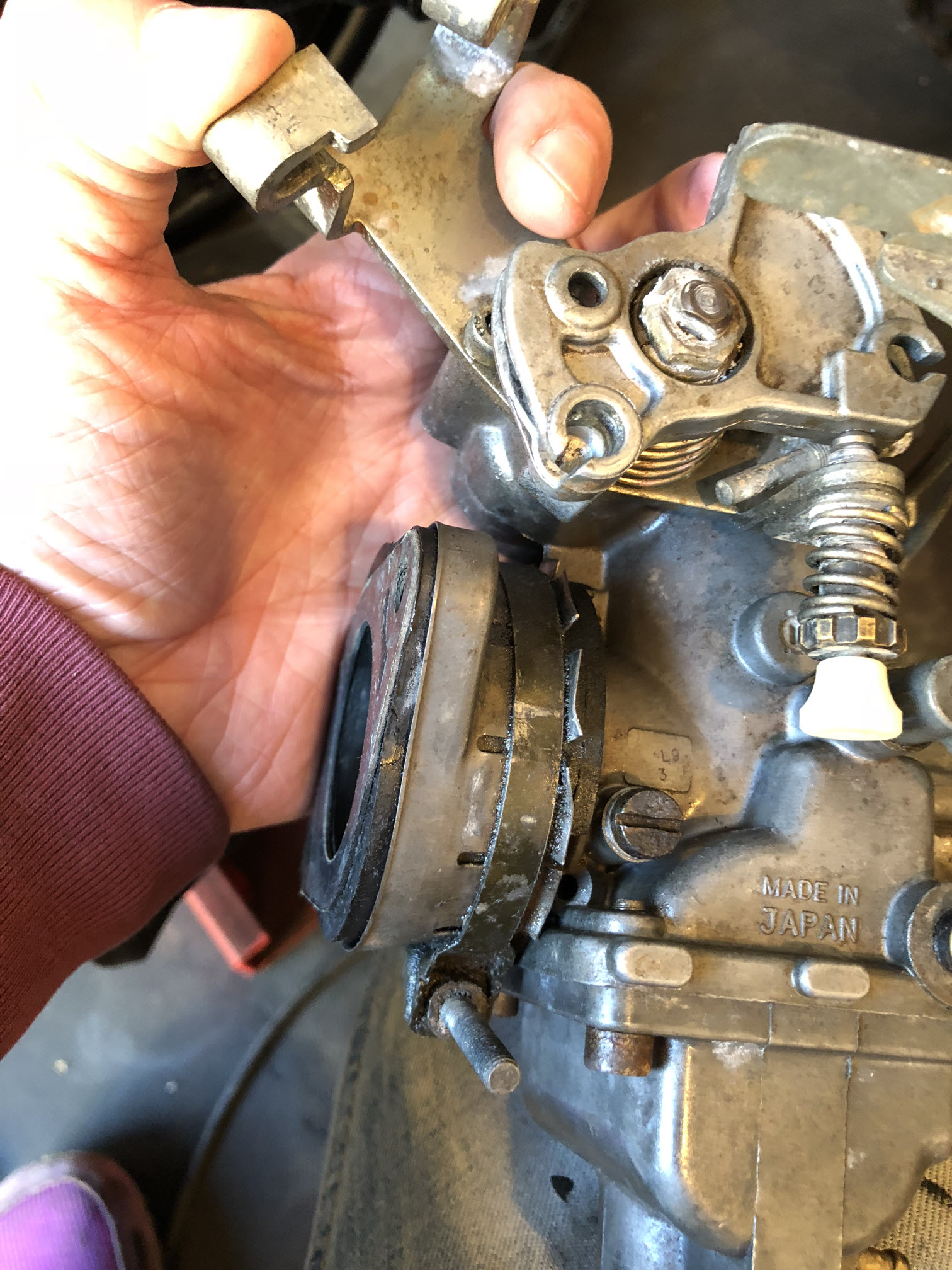

Moinsen, bin gerade dabei meinen Vergaser wieder anzubringen. Jetzt stelle ich mir die Frage, ob an meiner XT noch der Original-Ansaugstutzen für die 27 PS montiert ist. Könnt ihr das anhand der Fotos beurteilen? Also wenn ich vom Ansaugstutzen in Richtung Vergaser schaue, dann sehe ich keinen veränderten bzw. kleineren Durchmesser. Würde demzufolge davon ausgehen, dass hier schon mal der Ansaugstutzen getauscht wurde, aber belehrt mich bitte ggf. eines besseren. Ach ja, und frohe Ostern euch allen
Dann wirds wohl ein offener Stutzen sein.

Da ist ansonsten eine sehr gut sichtbare Blechblende drin.

Ich war dabei wie so ein Ding bei einem Treffen mal mit dem Taschenmesser entdrosselt wurde. Die Einengung ist eine Blechblende, die mag gummiert sein, aber wenn man sie wegschnitzt hat man Metallspäne. Vielleicht war das auch ein Zubehörteil, war jedenfalls an einer XT500. Jedenfalls gut erkennbar: Wenn da durchgehend der gleiche Durchmesser innen ist (32 mm bei der XT, 34 mm bei der SR), ist es ein offener Stutzen.

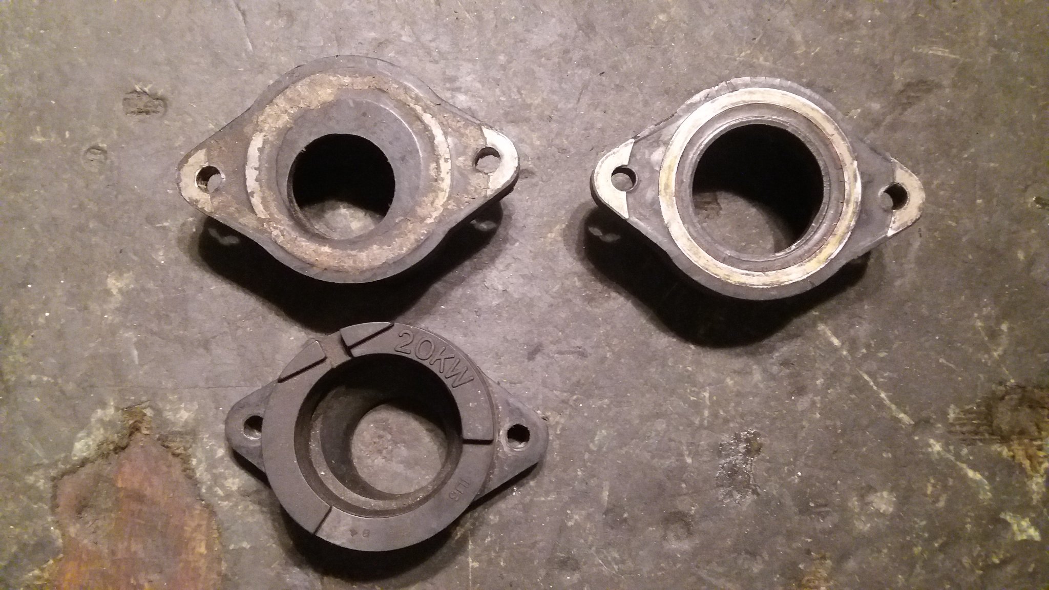

Hier mal ein Bild. Die Ansaugstutzen mit kleinerem Durchlass gibt/gab es auch ohne die 20kw Prägung...

Und weil der Drosselstutzen zeitweise konkurenzlos billig, auch in neu war, hab ich die gekauft und auf der Fräse auf den Gaserquerschnitt angepasst. Wenn der Kopf auch noch vorhanden war, hab ich den im Übergang auch an den Stutzen und umgekehrt angepasst, weil das Gussloch im Kopf oft versetzt zum Verschraubungsbild war und die dadurch entstehende einseitige Kante per Wirbel zu Leistungsverlust führt.
