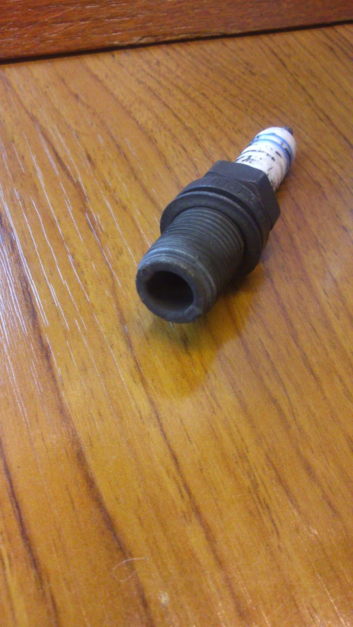

wollte mal fragen, ob jemand von euch sowas schon mal gesehen hat. Zünderze ist mit Gewinde aus dem Kopf geflogen. Ist das Materialfehler oder Überhitzung? Der Kolben hat augenscheinlich keinen Schaden genommen... ...und nein, stammt nicht aus einer xt ;-)
Gruß Bernhard

Marderbiss? :gruebel:

:mrgreen: nicht wirklich :D

Es sieht aus, als ob eine Gewindebuchse mit rausgeflogen ist. Die war wohl zu lang und stand in den Brennraum, weil man keinen Bügel und Isolator innen von der Kerze sieht. Sowas passiert gerne, wenn beim Aufbohren und Gewindeschneiden im Kopf geschludert wird. Das Alu des Kopfes ist halt Guß mit all seinen Macken. Timeserts und Bigserts sind da besser, weil die nach dem Gewindeschneiden erst reingedreht werden und dann mit einem Polygonwerkzeug in den Kopf eingestemmt werden.
Dafür sind sie aber nicht frei verfügbar, sondern werden von Würth nur ans Gewerbe verkauft.

Hmmm...Gewindebuchse ist mir nicht aufgefallen beim letzten ZK-Wechsel.

Meine Hypothese: Kerze war von Haus aus locker, dadurch ist sie überhitzt und der Kerzenstein (um die Mittenelektrode) ist gebrochen, dadurch findet die Verbrennung irgendwann schon oben im Kerzenkörper statt, sie nackelt sich weiter raus, usw.
