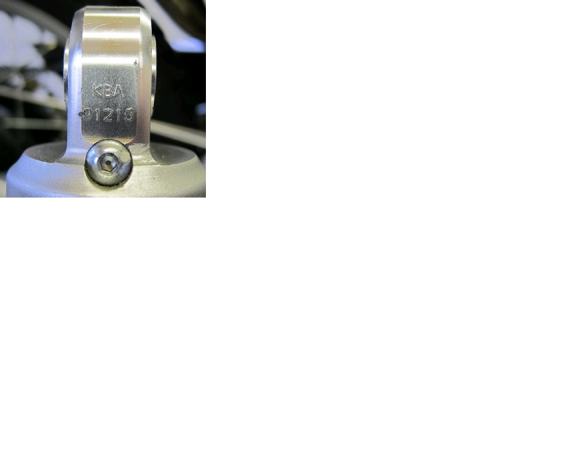

Fährt von euch jemand die 395er YSS und hat diese bei seiner XT eintragen lassen?
Laut ABE darf erstmal nur die 370er Länge auf der XT gefahren werden.

ich hab 390er yss im schein, die wurden allerdings zusammen mit ner bananenschwinge eingetragen.

auf den yss steht ne kba-nummer, damit sollte es keine probleme bei der eintragung geben.

:schlaumeier: ...die Dinger haben dann ja eine ABE, brauchen also gar nicht eingetragen werden.
Die Papiere müssten dann eigentlich beim Kauf der Teile dabei gewesen sein. Ansonsten kann man die auch bei YSS runterladen.

eine ABE liegt bei. Diese gilt jedoch nur für die 370er Länge.
Wie hershey richtig sagt, haben sie (dennoch) eine KBA Nummer auf den Dämpfern stehen. Ich denke mal, da lässt sich ein Tüvie schon positiv stimmen...

...da wäre ich entspannt, Nummer ist Nummer... :wink: :D
