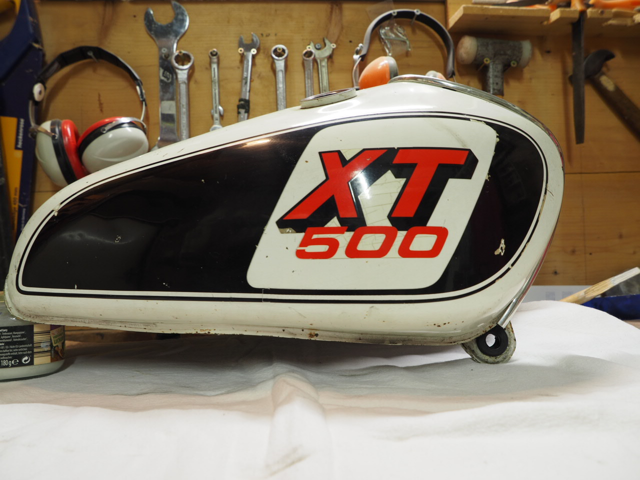

ich starte in diesem Winter das Projekt Tankrestaurierung meiner XT BJ 77. Im Zuge dessen habe ich festgestellt, dass vom Vorbesitzer die Tankaufnahmebuchsen am Rahmen um 3-4 cm nach unten versetzt wurden. Kann mir einer sagen, warum das gemacht wurde?
Viele Grüße und ein guten Rutsch an Alle.
PS: Ja ich weiß, das ist das Tankdekor der 79er Baujahre. Das 77er ist bestellt. :wink:

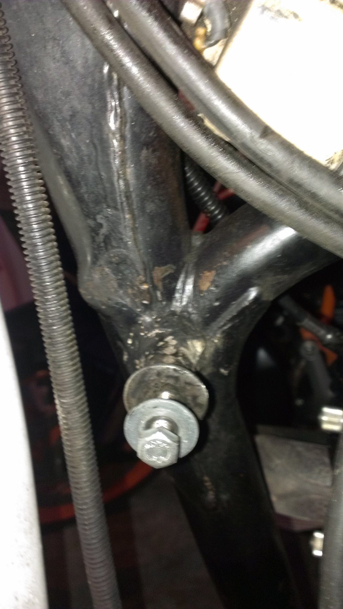

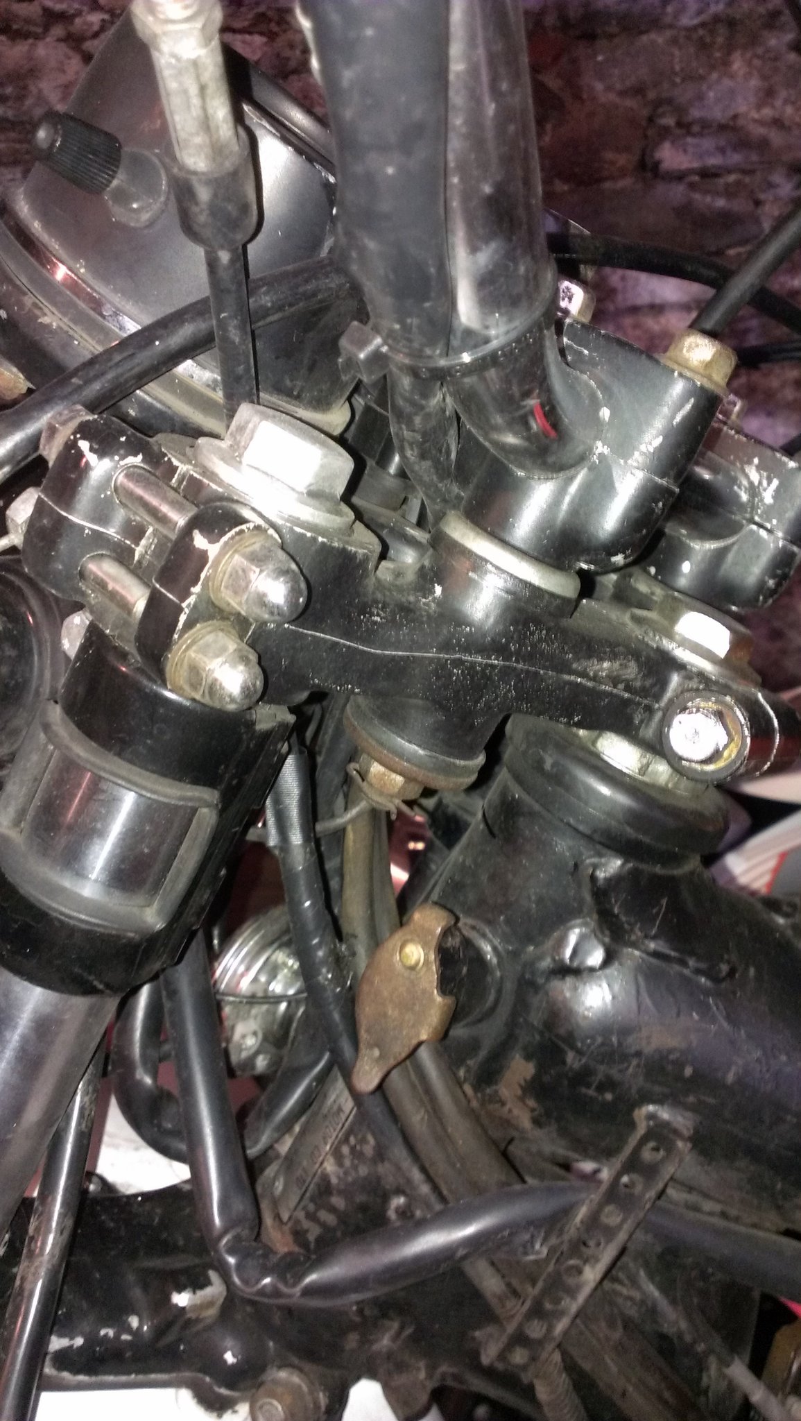

Hier ein Foto von der Gabel und von den versetzten Buchsen.
Ich wünsche euch ein frohes neues Jahr.
Gruß Martin

Jo
Beiträge: 451
Wohnort: kurz vor DK
Re: Tankhalterung am Rahmen ist versetzt
Beitragvon Jo » So Dez 31, 2017 14:52
Das oben ist keine XT Gabelbrücke.
Die sieht so aus, als ob sie zur Aufnahme der Gabelholme "abfällt", was aber auch eine Täuschung durchs Foto sein kann.
Wenn es tatsächlich so ist, muss der Tank tiefer montiert werden, damit Brücke und Tank nicht kollidieren.
Ob das Versetzen der Tankbefestigung allerdings die TOP-Lösung ist, darf zumindest diskutiert werden.

mic
Beiträge: 646
Wohnort: Mendig
Beitragvon mic » So Dez 31, 2017 15:27
Ich habe gerade mal das Bild mit meiner 79er verglichen und da deutet alles auf eine 78er oder 79er Gabelbrücke hin, da deine oben schon die zweifache Klemmung hat. Die vordere Tankhalterung ist in der orginalen Höhe für die älteren Modelle also müsste doch alles passen!?

Jo
Beiträge: 451
Beitragvon Jo » Mo Jan 01, 2018 20:51
Ja, ich sehe es auch so, dass es ein "vor-80er Rahmen" ist.
Dennoch sind die vorderen Tankhalterungen nach unten versetzt - warum auch immer.
Im oberen Foto ist gut die Flache Stelle zu erkennen, auf die die Tankhalterungen original geschweißt sind.
Der neuere Rahmen hat ein zusätzliches Blech , auf das die Halterungen später geschweißt wurden.
Ich denke Fotos sind einfach klarer:
