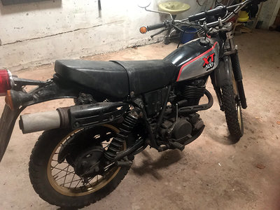

Übelstes Problem: Der Motor wirft im Bereich Zylinderkopf massiv Öl aus.
Modell: XT 500 1U6 von 1981
Meine XT hat ein 12 Volt Bordnetz,was warscheinlich nicht nachgerüstet ist.
Laut der Historie gab es das aber erst ab 1986 ??
noch ungewaschen

Ölsauerei am Kopf kann mehrere Ursachen haben.
Schlauch zum Tank, DZM-Antrieb, Ventileinstellfensterdichtungen, Kipphebelgehäusedichtfläche,....
Tank runter, alles reinigen und mal laufen lassen. Wenn der Motor erst mal raus ist, findet sich die
Leckage nicht unbedingt leicht. Viel Spaß im Forum und bei deinen Projekten.

Wie vorher schon beschrieben, erstmal den Motor laufen lassen bei abgenommenen Tank, die Einstäubmethode mit Talkum oder Mehl ist zwar ne Sauerei aber sauber machen tust du die Dame ja eh zum Schluss. Dann solltest du auch die möglichen Leckagen sehen.

Alle anderen hier schon. Wenns wirklich ne 81er ist, hat sich halt jemand damit schonmal Mühe gegeben. H4-Einsätze gibts beispielsweise problemlos für den Original Lampentopf. Aber schau dir das mal in Ruhe an und poste ruhig ein paar Bilder zur Identifikation, es gibt nämlich verschiedene Möglichkeiten, auf 12V umzurüsten. An der LiMa muss beispielsweise nicht zwangsläufig was verändert sein, es gibt auch die Möglichkeit mit Reglern, die die Spannung verdoppeln.

Das mit dem Ölleck im Kopf ist fast normal. Zig XT Motore die ich in den Fingern hatte haben das.
Hier Darfst Du Dich in das Leiden der SR/XT reinlesen:
http://www.sr-xt-500.de/phpBB3/viewtopic.php?f=5&t=4
Einige Quellen wurden benannt, aber wenn Du das selber fixen willst, dann ist der Tip den Motor abzustrahlen sicher nicht schlecht, wenn man weiss wo man nicht hinhalten sollte und dann, wenn sie noch läuft nach der Ölquelle zu suchen.
Erst dann und wenn der Ölverbrauch bekannt ist und ggf Geräusche, Motor raus und nach alter Väter Sitte Teile vermessen und ggf tauschen. Bei längerem Pflegenotstand kann im Motor schnell ein Tausender vergraben sein.

Hab mit dem Zerlegen begonnen.
Anbei ein paar Bilder.
Dachte eigentlich die XT sein nicht verbastelt,aber leider nicht so.
Ölleck ist wahrscheinlich hausgemacht. Ventildeckel defekt.Die von einem Vorbesitzer erneuerte Deckelschraube hat er wohl überdreht.
Deckelrahmen gebrochen.Schraube war jetzt lose.
Die XT ist auf 12 Volt umgebaut(aber vom Spezialisten) :roll:
Werde den Kabelbaum neumachen.
Ist es wirklich so einfach wie KEDO schreibt? Neuer Regler und Birnen u.s.w wechseln ?
Gruß Peter

auf dem dritten Bild(lila Kabel) fehlt das Fach fuer eine Ersatzzuendkerze.
Fotografier bitte einmal den Stecker des Reglers, bzw. wie lautet die Bezeichnung? Anhand dessen kann auf den 12-Volt-Umbau ggf. geschlossen werden. Abblendlicht funktioniert im Stand(Motor aus)?
Zu deiner eigentlichen Frage: Für einen Umbau auf 12-Volt benoetigt man eine Stunde.
Bei einem neuen Kabelbaum vorab klaeren ob die Kabel nun verloetet und isoliert sind; es gab eine Zeit wo die neuen Kabelbaeume nix taugten da die Kabel nur verzwirbelt waren(Masse und Dauerplus) und durch Feuchtigkeit es zu einem Kurzschluss kam, einschliesslich Kabelbrand.
Ich tippe bei dem abgebildeten Regler darauf das ein zusaetzliches Kabel zum Regler gelegt wurde, sowie die Originalen weiss und gelb dort anliegen.
