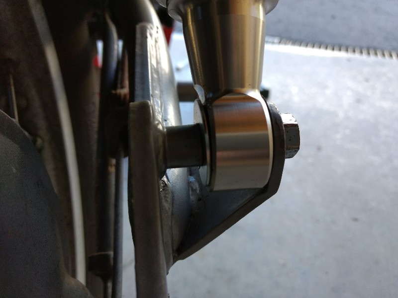

Mit den Yss stossdämpfern hab ich folgendes problem
also der rutscht ganz einfach über die befestigungsschraube.
auf beiden seiten....
finde ich jezt ziemlich suboptimal so :? :? :?
natürlich ist da die buchsen drinnen die mitgeliefert waren
gruss
markus

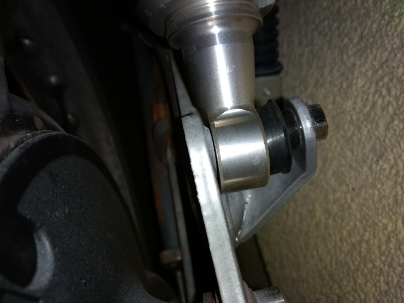

Habe auch YSS Dämpfer mit einstellbarer Dämpfung und bin sehr zufrieden.
Die Scheiben für die Buchsen waren schon dabei?
Ich habe die scheiben eingebaut und an der Aufnahme der Schwinge innen noch eine zusätzliche Passscheibe mit
10mm innen eingebaut. ( Dicke 0,5 mm)
Bin bisher 10000 km gefahren ohne Probleme. :mrgreen:

Sind denn oberes Stossdämpferauge am Rahmen und unteres an der Schwinge genau in der Flucht?

hallo simon
ja so ähnlich hab ich mir das auch gedacht...
es sind scheiben dabei aber die gehen genau drüber...(innenloch zu gross)
eine zusätzliche scheibe müsste gehen. werds mal versuchen

jep ist in flucht genau...

Beitragvon thealien » Mo Jun 19, 2017 11:16
hallo...
so 30/10,5 mm Scheibe 0.5 mm in Hornbach Qualität um 34cent/4stk
sieht doch gleich besser aus finde ich
Passt doch
