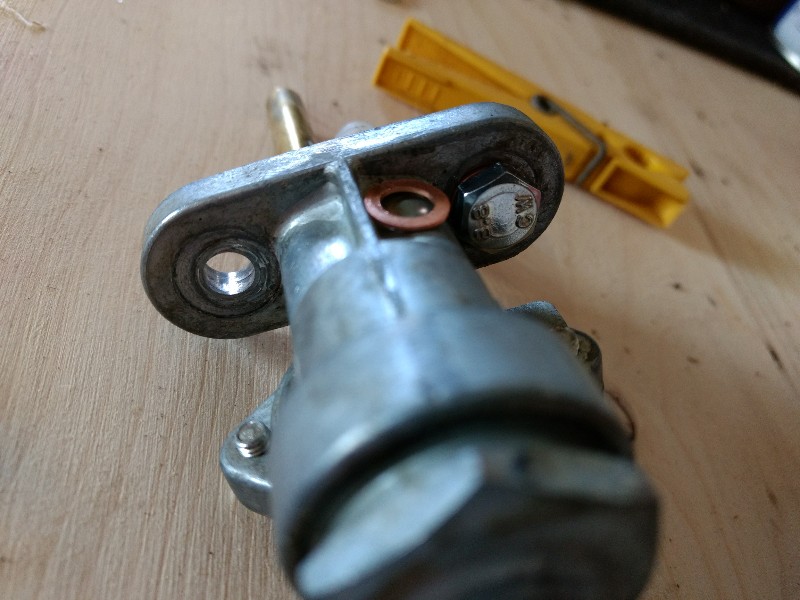

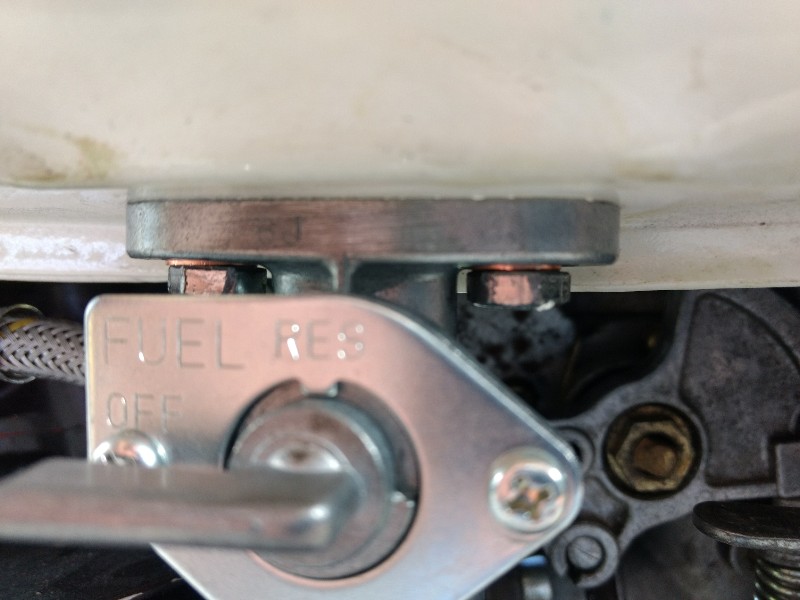

im Keller hab ich Kupferdichtungen....die 6x10x1 hat perfekt gepasst..
im Moment tropft nix mehr....gucken wir Mal wie lange
An den Bildern sieht man wie das ganze passt....ehh ganz gut finde ich

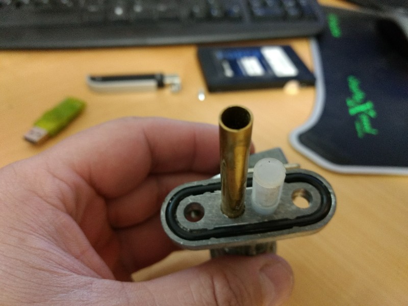

so nun Mal ein Foto von der benzinseite....zwischen Löcher im Tank für die Röhrchen und schrauben dichtet da gar nix....
da muss wirklich die Schraube oben dicht sein..
oder wie willst du die einkleben die Bolzen....am Tank oder ?.. am Hahn geht auch...nur die Montage wird dann äh schwierig

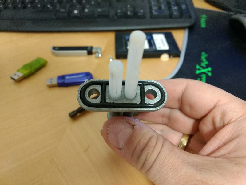

hier ein Foto vom Hahn der Xt 600 3tb
da bringen Bolzen was ....

gibts diese benzinfilter,wie man im bild zuvor sieht
eigentlich auch einzeln?
