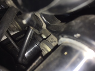

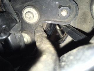

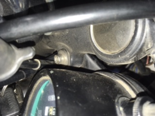

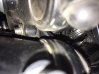

Ich weiss nicht, ob man es gut sieht, die Bilder musste ich verkleinern, damit ich sei posten kann.
Den instrumentenhalter musst du jedenfalls von unten an die Gabelbrücke schrauben.
