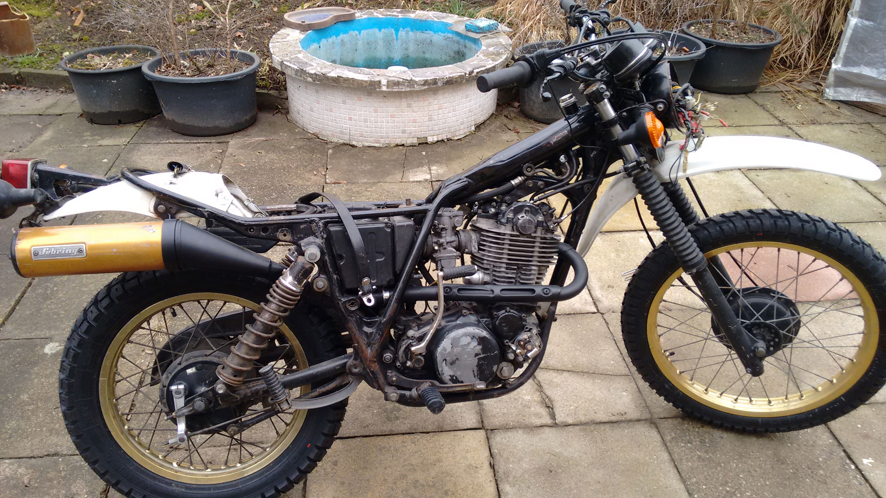

Heyho Community,
ich hab meine XT 500 jetzt soweit restauriert.
Heute noch den kompletten Ölkreislauf, Wanne, Siebe etc.
Grob gemacht also: Tank (Deckel, Hähne), Luftkasten (Filter), Vergaser (komplett zerlegt Dichtungen und Ringe getauscht, sauber gemacht) also Einlass, Krümmer und Auspuff (enrostet, lackiert, und dicht montiert), Reifen, Bremsen, Fliehkraftregler, Unterbrecher, ganze Elektrik (Kabelbaum nachgezogen, kaputte Kontakte und Kabel getauscht), Polrad, neuer Lenker (neue Halter), neue Handhebel, alle Seilzüge neu, neue Blinkergläser vorne, neues Zündschloss, Ständer, Seitendeckel und Sticker dazu, etc. etc.
Morgen kommen dann noch neue Simmerringe rein, wird alles wieder zusammengebaut, Benzinfilter und -kabel verlegt, neues 10W40 und gutes Benzin von Shell eingefüllt und dann wird übermorgen TÜV gemacht und zugelassen :dance :mrgreen:
Während dem nächsten Wochen werden dann noch allerlei kleine Metallstellen grundiert und lackiert sowie Rost vernichtet, grundiert und lackiert, sowie viele optische Aspekte angegangen.
Naja, jetzt zur eigentlichen Frage:
Ich werd die Maschine erstmal langsam einfahren und weiß noch nicht so recht, wie ich den Vergaser dann auf die verschiedenen Lasten einstelle und auf was genau ich bei der Fahrt am besten achte um von Zeit zu Zeit, vorallem am Anfang, nachzubessern..
Habe mir schon folgendes rausgesucht:
http://www.kedo.de/com/ssl/php/dbms-pag ... etn27lldj6
http://de.xt500.wikia.com/wiki/Kategorie:Vergaser
Und werde damit am Anfang vermutlich gut zurecht kommen.
Bräuchte jedoch noch Tipps, auf was ich wo und wie am besten (auch während der Fahrt) achte.
lg Jan

Dazu kann ich Dir nix sagen, weil man ausser dem Leerlauf beim Originalvergaser nicht viel einstellen kann.
Aber dass Dir Dein dämlicher Reifendealer den roten Punkt nicht aufs Ventil gestellt hat, das sieht man. Nicht schlimm, da die XT ja eher gemütlich ist, aber schlampig. Gewuchtet sind sie wohl auch nicht, oder?

Ja, ich war mit dem Reifenwechsel gar nicht zufrieden..

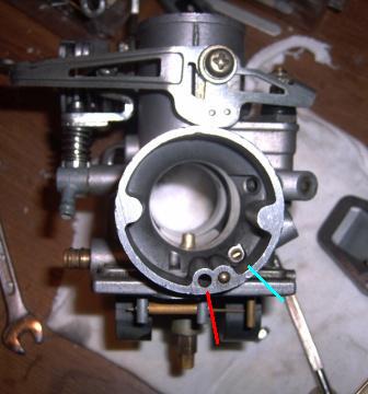

Habe momentan Probleme mit dem Standgas.. Irgendwie spinnt da was rum und man kann sie nicht genau einstellen mit Choke bekommt man es einigermaßen hin, sobald man ihn rausnimmt stirbt sie immer fast ab und man muss entweder mit kleinen Gasschüben oder dem Choke vorsichtig wieder nachhelfen und sie vorm ausgehen bewahren..
Wenn man dann die Schraube mit dem weißen Kopf nur n kleines Stückchen reindreht explodiert die Drehzahl sofort auf 3000U, dreht man sie wieder leicht raus ist der Motor wieder kurz vorm ausgehen und man muss wie oben beschrieben mit Gas oder Choke nachhelfen...
Der Vergaser wurde von mir komplett gereinigt und mit diesem Kit versehen:
http://www.kedo.de/produkte/94008.html
Dabei hab ich den O-Ring des Hauptdüsenträgers leider etwas zerquetscht, kann es sein, dass er undicht ist und die Probleme macht?
Ansonsten hab ich halt auch die Schwimmernadel und die Düse in dem Set getauscht.. kann es sein, dass die Düse nicht passt? Zu klein zu groß ist?
Schwimmerstand hatte ich damals eigentlich nochmal ausgemessen und sollte gepasst haben..
Sonst fällt mir nur noch evtl. falsche Position der Nadel ein oder evtl Falschluft am Ansaugstutzen oder so..
Meine Schwimmerkammer ist leider trotz neuer Dichtung auch undicht..
Und wegen Choke: Mir kam es so vor, als würde die Maschine mit 1. Stufe Choke oder sogar noch weniger ruhiger als ohne Choke im Leerlauf laufen..
Mein Dad mein, dass das evtl auf falsche Position der Nadel hinweißen könnte, da der Leerlauf so schlecht Sprit bekommt, mit choke dann jedoch schon..
Hoffe mir kann wer helfen..

Falls Du nochmal den Vergaser ausbaust, achte darauf, dass die Bohrung (rote Linie) zum Düsenstock definitiv sauber ist. Wenn der Düsenstock raus ist, kann man bei bei entsprechend starkem Licht durchsehen.
Gruss Harry

Das ist genau die Bohrung (Luftkanal) die im Ultraschall fast nie sauber wird, weil zu klein...
ich mach die immer mit sehr dünnem Draht (0,3mm) sauber, wenn verstopft macht das ne schöne schwarze Kerze... :?

also genau diese Bohrung mit der roten Linie ist bei meinem Vergaser zu. Vergaser wurde mehrmal Ultraschall gereinigt und in Ameisensäure gelegt, leider immer noch zu. Habe mal probiert mit einer Spritze vom Doc und Unterdruck den Dreck raus zu bekommen - nix geht.
Hab jetzt die Bohrung mit Waschbenzin voll gemacht und hoffe das sich was löst. Geht diese Bohrung gerade oder macht sie einen Knick?

ja das mit dem Draht hatte ich probiert - ging aber nicht rein. Deshalb die Frage ob die Bohrung gerade ist.
Muss morgen mal messen wie dick der Draht ist - evtl lag es daran
