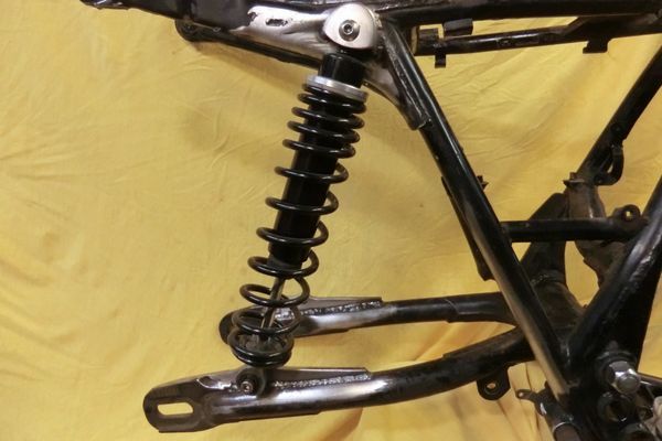

Mein Freund Thomas besitzt drei XTs und erzählt, jede hätte ihren eigenen unverwechselbaren Charakter. Also man merke auf: Ein Motorrad hat einen Charakter. Ich bin nun gerade dabei, das Fahrwerk für meinen 650-ccm Motor herzurichten. Es ist ein 78er SR-Rahmen und ich will ihm eine gehörige Portion "Scramblerfeeling" implantieren. Also andere Gabel und Stoßdämpfer. Außerdem muss das Heck dran glauben. In der Stoßdämpferkiste liegen noch drei Paare unterschiedlicher Bielsteins rum. Ich wähle die 340 mm langen aus, denn der Bock soll hinten höher werden und mindestens 130 mm Federweg bekommen. Ich halte den Stoßdämpfer an und überlege mir die günstigste Position. Weiter vorne, weiter hinten, mehr gerade oder schräger, das muss jetzt festgelegt werden. In diesem Moment wird mir klar, das hier ist keine normale Schlosserarbeit, denn ich besitze jetzt die künstlerische Freiheit, es so oder so zu machen. Ich bewege mich auf dem schmalen Grat, einen guten Kompromiss zwischen Funktionalität und Design auszuloten. Egal wie ich es mache, ich werde den Charakter der Maschine verändern und etwas Neues schaffen. Ich kann hier das charakterliche Wunschbild meiner Bedürfnisse realisieren. Wenn ich mein angefangenes Werk so betrachte, brenne ich schon darauf mich mit dem neuen Charakter der Maschine anzufreunden und mich fahrtechnisch mit dem Bike zu vereinen. Frei nach Hansjörg Znoj: Motorradfahren ist eine hochkomplexe symbiotische Vereinigung auf neuronaler Ebene. Natürlich können auch kleinere, nicht so anspruchsvolle Umbauprojekte viel Freude machen, denn ich möchte nicht unerwähnt lassen, dass so tiefgreifende Veränderungen der TÜV-Abnahme bedürfen. Ansonsten ist das Bike nur als Ausstellungsstück für das Wohnzimmer geeignet. Wer es noch sozialverträglicher mag, der kann sich ja dem Hobby des Briefmarkensammelns zuwenden.

für diese Schweissnaht gib es leider kein lachenden Smili

Ja, da gebe ich dir recht und um es philosophisch zu beantworten: der Geist ist findig die Ausführung schwach. Aber ich bin zuversichtlich, etwas verschliffen und dick gepulvert sehen die aus aus wie die Orginalschweißnähte.

Ein schlechter Schweißer ist ein guter Schleifer.
Durch die Behandlung mit Flex, Spachtel, Lack..... wird die Qualität der Schweißnaht nicht besser.

Ach her je, hätte ich das Foto doch nur weggelassen, dann stünde der Beitrag nur für sich wohl besser da.
Wusste ja nicht das das Forum von so Schweßnahtkundigen durchsetzt ist. Aber Spaß beiseite, ich wollte ja nur mal eine Diskussion zum Thema Umbau anregen. Vielleicht findet das nächste Foto mehr gefallen.

Der Gedanke eine SR zu Xteen ist prinzipiell nicht schlecht, weil der Nachlauf der SR hinten zur XT ist stabilisierend.
Selbst bei 160km/h sollte da kein unsicheres Gefühl aufkommen.
Mit dem Schweißen ist das aber so eine Sache...Das wichtigste ist das W
Wenn man das nicht gelernt hat, ist es an tragenden Teilen lebensgefährlich und dran rum schleifen macht es nur noch gefährlicher, weil man sich da neben gebebbten Nähten auch noch Zugeigenspannungen rein holt.
Lack drüber jauchen mag das zwar kaschieren, aber sicherer wird es dadurch nicht.

Nimm die Teile und lass sie professionell Wigschweißen.

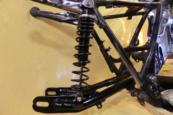

weit gefehlt, Offroad ist für eine Enduro nicht so abwegig, oder?Ansonsten ist das Bike nur als Ausstellungsstück für das Wohnzimmer geeignet.
Ohne diesen ganzen TÜV-Zirkus lässt es sich dann auch gleich viel ungehemmter umbauen.
Und wenn es nicht hält, bist du ja auch der Erste der es merkt.
Ich find ja die Federbeine stehen so zu steil. Kannst du nicht die oberen Federbeinbefestigungen noch etwas weiter nach vorn verlegen?

Ja und zu Franks Anregung müssten die hinteren Streben oben abgeflext werden, die Rohre unten warm gemacht und dann nach vorne gbogen und wieder angeschweißt werden. Und das bei meinen bescheidenen Schweißkenntnissen. Ich habe das schon mal für eine Vollcrossversion gemacht aber für die Straße ist mir das doch zu heikel.

Ich frage mich gerade wer von den hier selbst ernannten Schweißexperten schonmal eine Hinterradschwinge komplett selber gebaut / geschweisst hat, die maßlich 100% stimmt, und diese dannn auch ohne die geringsten Probleme 3 Jahrzehnte über Stock & Stein gefahren ist?
Ich kenn nur einen, und das ist der Fredersteller.
OK, auf dem ersten nicht sehr guten Foto schaut die hintere Schweißnaht wirklich nicht so toll aus,
aber der Peter weiß schon sehr genau, was er macht.
Jürgen
