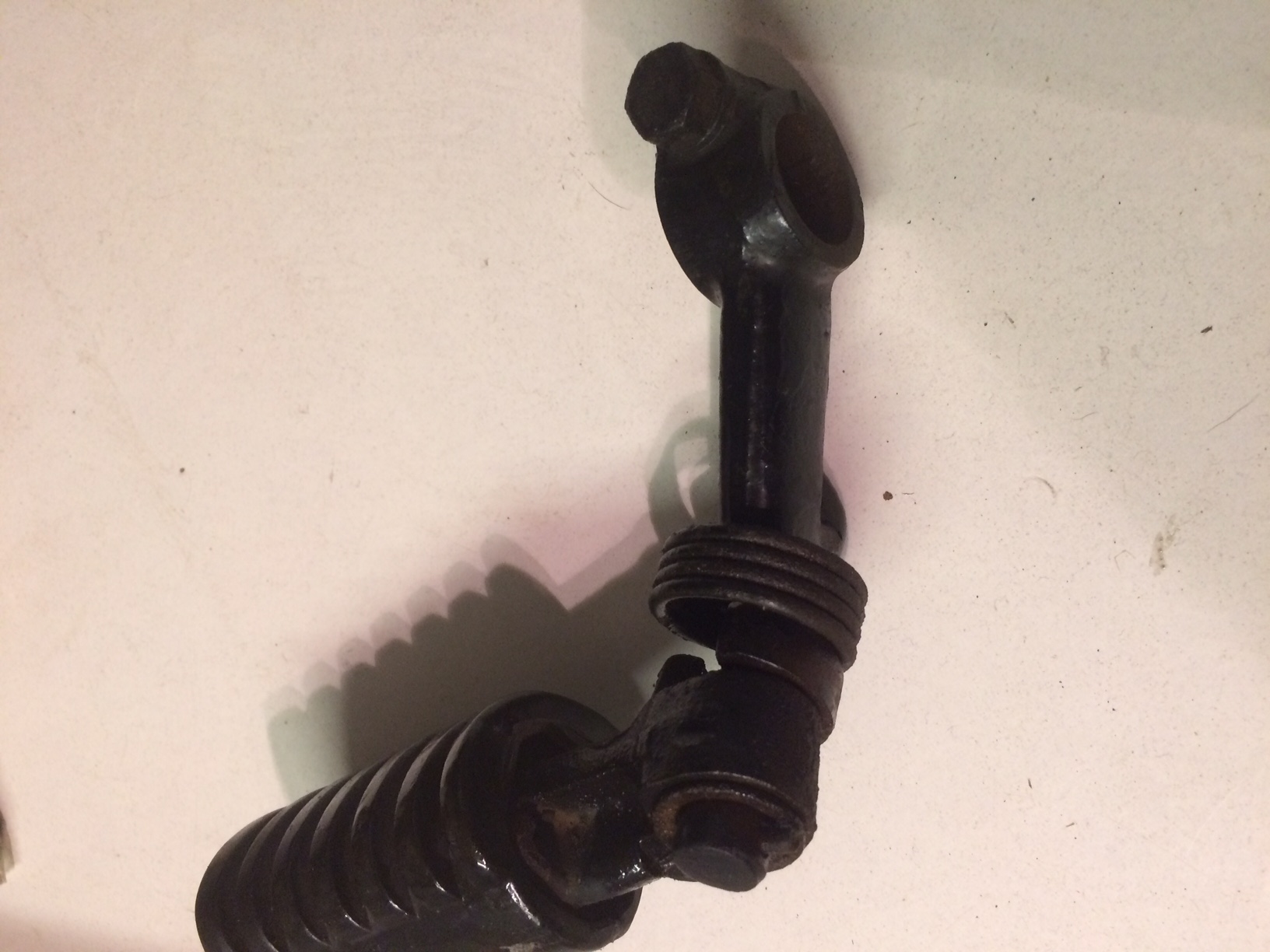

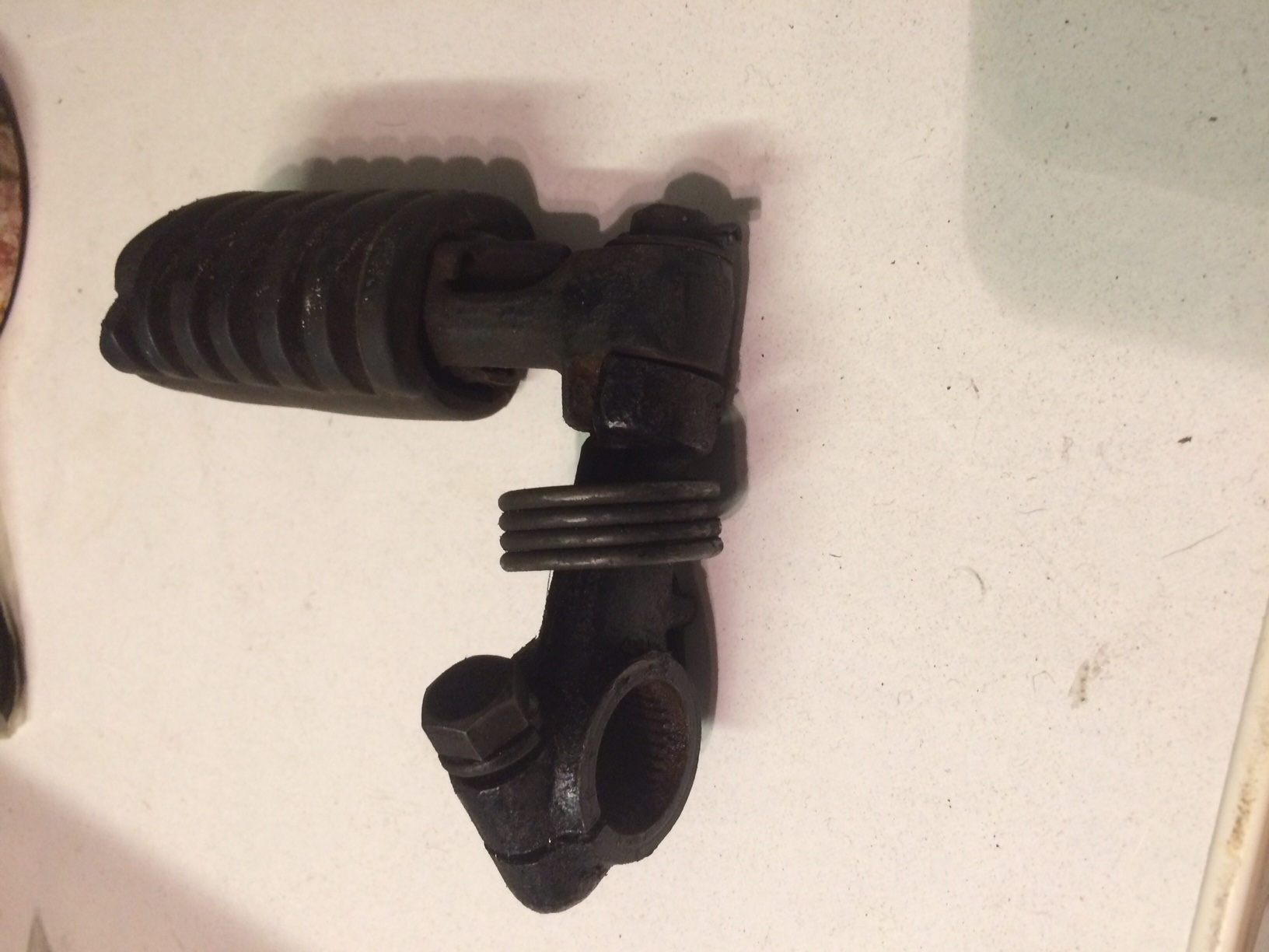

Ich habe hier ein paar vordere Fussrasten, die an meiner neu erstandenen Reste XT500 verbaut waren. Der Rahmen ist von einer 81er XT
Verbaut kann man eigentlich nicht sagen, da diese nur aufgesteckt waren. Die Schraube passt nicht auf die Verzahnung. Kann mir jemand sagen von welchem Baujahr die Rasten sind?

Servus,
wurde so bis einschl. 79ig an den XT500 (EUR) verbaut. Der Vielzahn am Rahmen hat hierfür auch eine umlaufende Nut.
Ab 80ig hat man darauf verzichtet. Der Fussrastenhalter/ausleger wurde nur noch mit der zentralen
Schraube an den Rahmen gespannt.

Besten Dank. Also ab damit in die Tauschrubrik.
