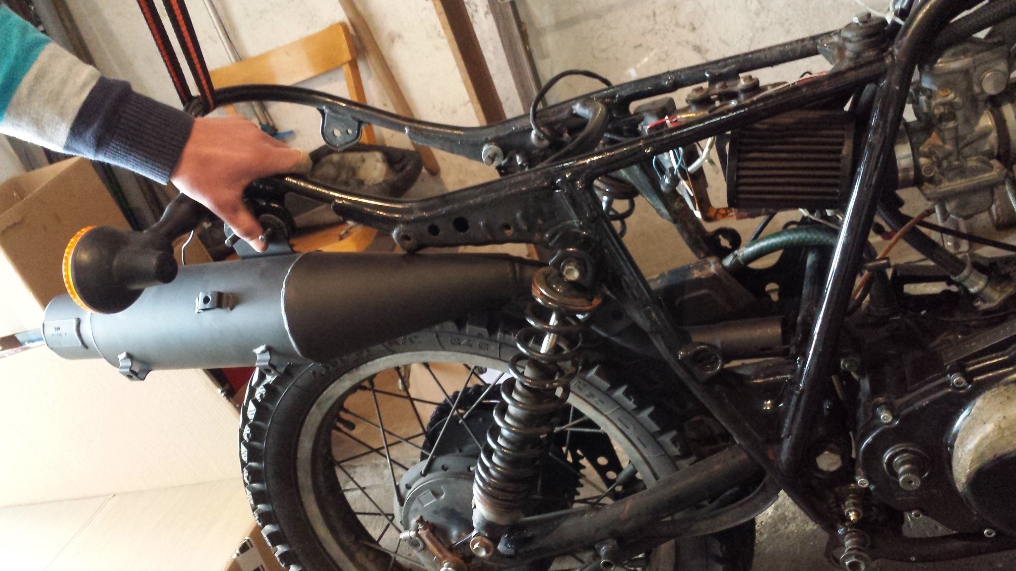

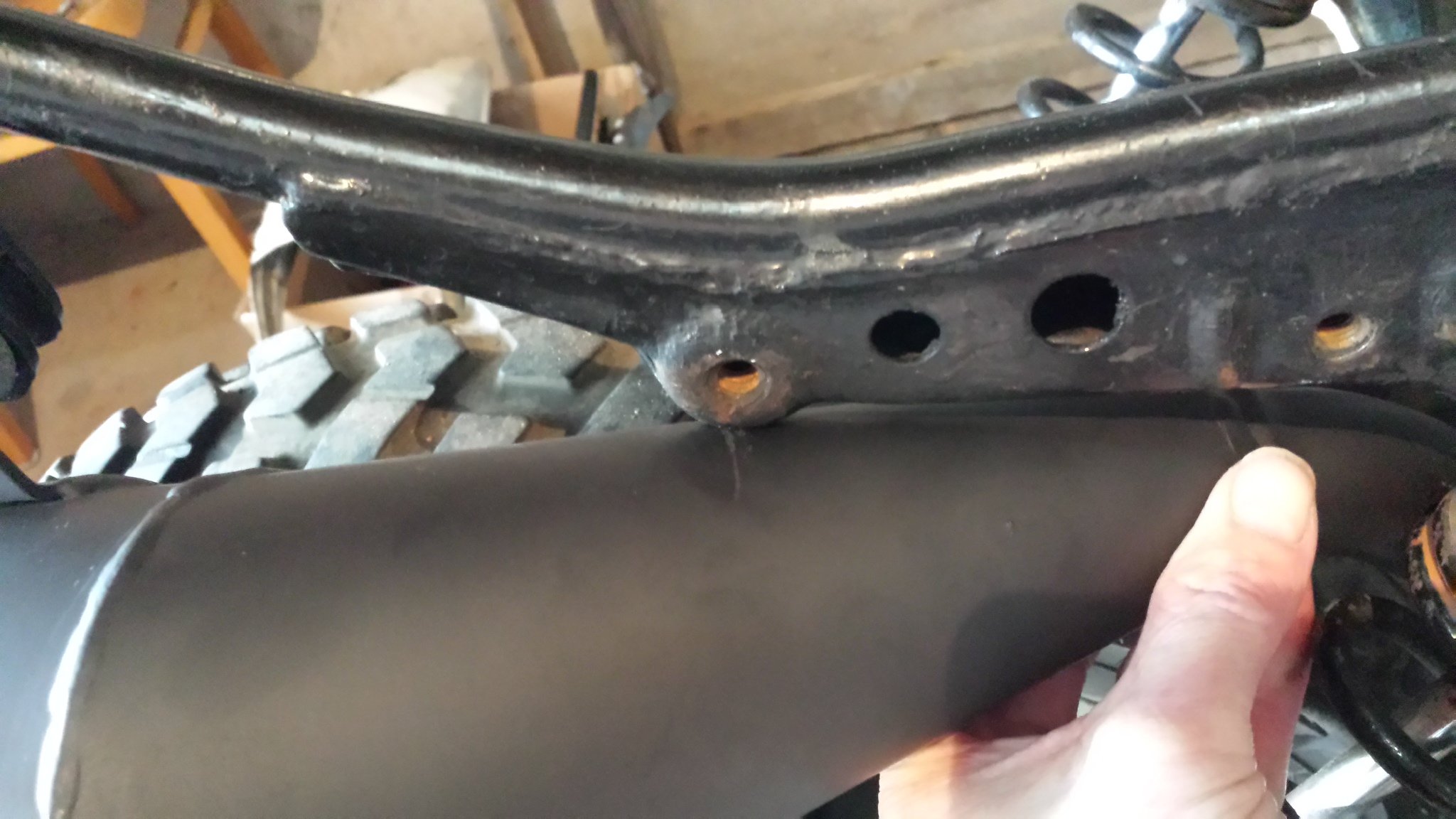

mal eine Frage zum Rahmen. Ich würde gerne an meiner XT einen neuen Krümmer sammt Endtopf montieren. Nur passt das ganze nicht. Ich hatte bislang den alten Krümmer unten rum mit Eigenbauendtopf montiert. Hier mal ein Bild zum Problem Der Endtopf stößt am Rahmen an und kann nur mit einer Eigenbauverlängerung am hjnteren Ende befestigt werden.Für mich sieht der Rahmen nicht verbogen aus. Woran liegt es also, dass es nicht passt? Sind die 76'er Rahmen anders als die späteren?

Ja , die Rahmen der späteren Modelle sind anders als die der 76er !
Zum Beispiel haben Sie dieses Befestigungsauge nicht wo jetzt dein Auspuff gegen stößt!
Dann ist aber zusätzlich dein Rahmen an der Stelle auch verbogen!
Dein Heck steht zu steil nach oben!
Lässt sich aber leicht in den Ursprungszustand zurück versetzen !
