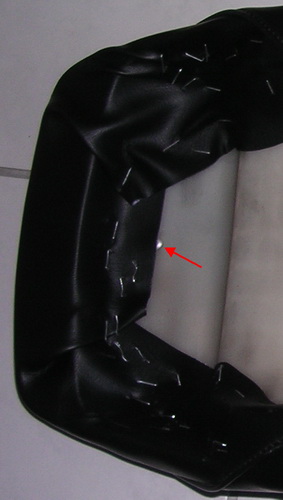

ich meine mich zu erinnern dass bei der Sitzbank meiner 84er ein Stück Plastik an das hintere Ende der Sitzbank-Grundschale angenietet war um sie zu verlängern. Wenn das bei deiner Sitzbank auch so ist könnte man die Nieten ausbohren um die Velängerung zu entfernen und Du hättest die passende kurze Grundschale. Sitzbankkern und Bezug gibt es soweit ich weiss bei Kedo.

Hab mal unter meine neu bezogene Reservebank (81) geschaut.
Michaels Aussage mit den Poppniete stimmt s. Bild.
