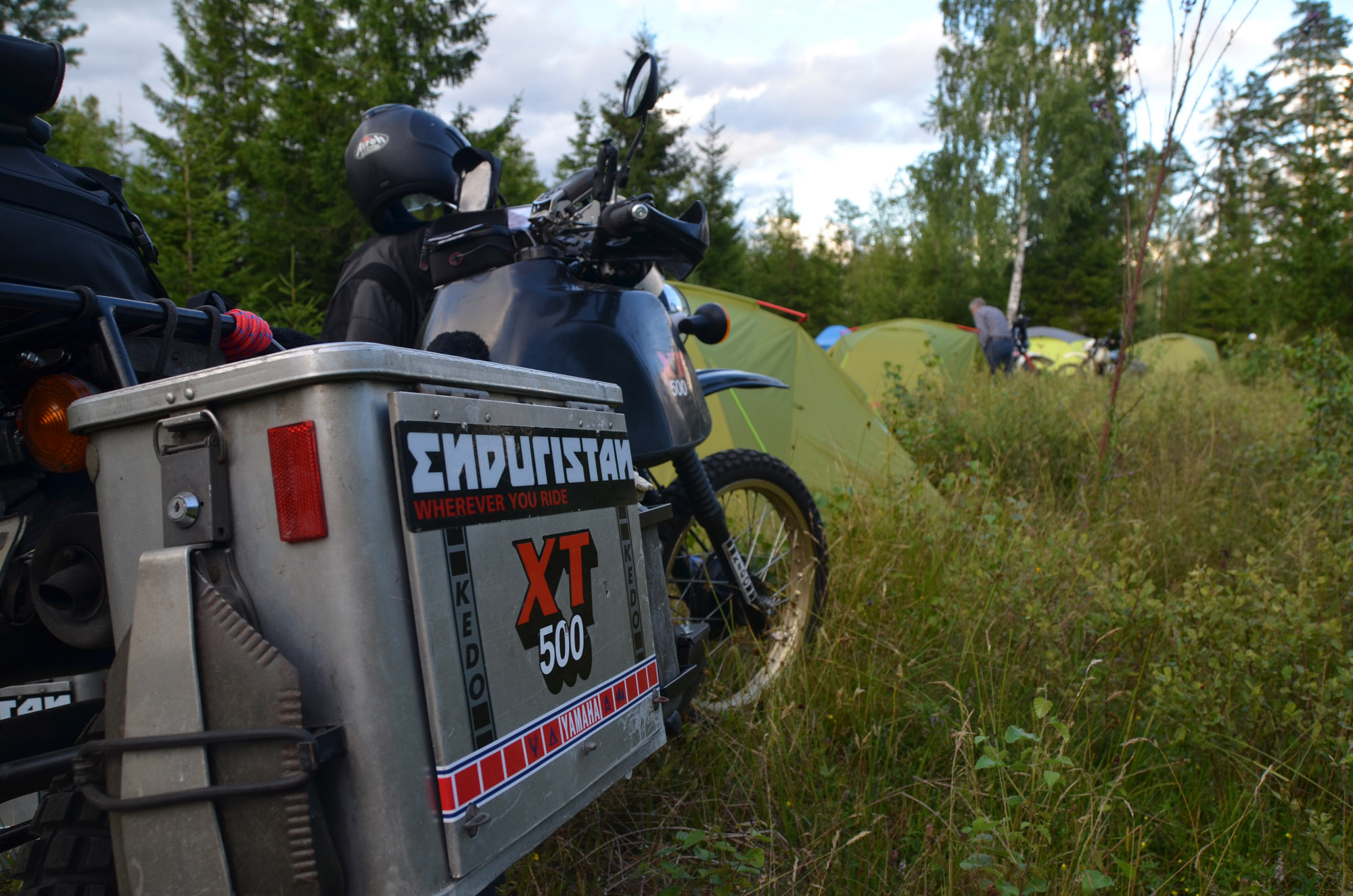

@Tom: Auf dem Bild zu sehen ist deine Tischerweiterung fuer das Sitzteil?
