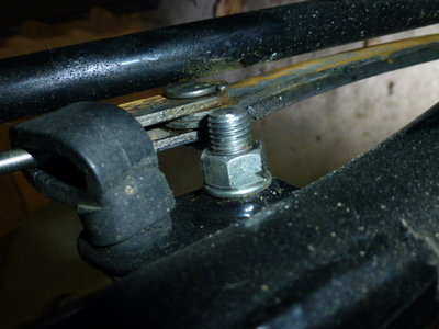

hat jemand im Kopf welche Dimensionen (und Gewindelänge) die originale Befestigungsschraube der rechten Soziusfussraste der XT 500 hat?
Ich entdecke immer neue Ungeheuerlichkeiten bei meiner "Katze im Sack"-XT. Die Fussbremse schnappt nicht zurück, weil die viel zu lange Schraube seitlich so weit die Bremsumlenkung verbiegt, dass sie festsitzt (hmpf!).

die Schraube hat ein M10x1,25 Gewinde, also ein Feingewinde. Nicht verwechseln mit normalem M10, das eine Steigung von 1,5mm hat.
Meine XT ist von 1978. Dort habe ich eine Gewindelänge von 58mm gemessen. Könnte aber auch ruhig 6mm kürzer sein trotz Scheibe und Kontermutter.
Mich wundert das bei Dir ein Konflikt mit dem Bremsgestänge auftritt. Die Schraube sollte gut frei davon passieren.
Ist bei Dir die Gummiführung evtl. falsch herum montiert?
Gruß aus Düsseldorf
Nicolas

Danke für den Hinweis!
Meine schraube hat 63mm, und es sie biegt das Gestänge nach innen. Werde mal alles auseinader- und wieder zusammenbauen, am besten neben einer XT, bei der es ist, wie es soll.

Einfach die Schraube bündig mit der Mutter zurichten und gut ... wobei das eigentlich nach Regelgewinde aussieht. Eventuell hat da schon jemand etwas gebastelt ... ?
