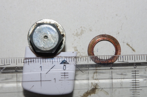

ich habe zum ersten Mal ein bisschen an meiner XT herumgeschraubt (Ölwechsel, Kickstarter untersucht, neue Reifen, ...); nach dem Zusammenbasteln habe ich jetzt diese Schraube samt Kupfer-Dichtung übrig. :confused:
Hat jemand eine Idee, wo die fehlen könnte? Es ist jedenfalls weder die Ölablassschraube der Wanne, noch die vom Rahmenrohr... :gruebel:
Ich bin für jeden Vorschlag dankbar : ).

Jetzt auch mit Bild ; ):

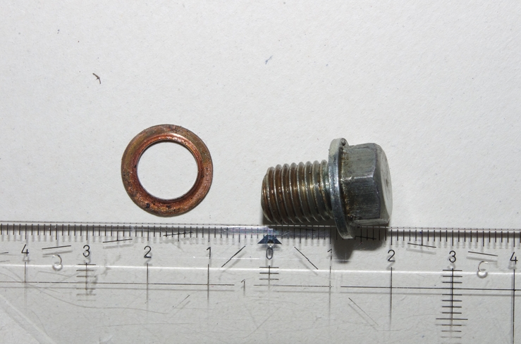

Re: Schrauben-Rätsel mit Bild
Beitragvon Ms_Why » So Apr 03, 2016 22:40
Das Bild der Schraube gleich mitzuschicken wäre natürlich besonders klug gewesen ; ). Habe ich hiermit nachgeholt.
Beitragvon Merry » So Apr 03, 2016 22:46
Okay, diese Schraube würd eh nicht ohne weiteres in den Deckel passen. Sieht nach ner M10 aus...
Is unterm Unterbrecherdeckel nicht sowas versteckt? :gruebel:

Beitragvon XT-Oli » So Apr 03, 2016 22:55
Hallo Yvonne, keine Ahnung wo die Schraube hingehört. Aber irgendwo am Motor müßtest du ja jetzt ein Loch haben. :gruebel:
Ich glaub der Merry hat recht.

Beitragvon Ms_Why » So Apr 03, 2016 23:02
Merry! Du könntest Recht haben: http://www.stefankneller.de/motorrad/fotos/snubber.jpg
Die sieht doch genau so aus, oder? Da werde ich als erstes nachschauen : ). Danke!

Beitragvon Ms_Why » So Apr 03, 2016 23:09
@ Oli: Hi! Das war ja das Problem, dass ich für das Ding keinen Platz gefunden habe. Aber wenn das dort unterm Deckel versteckt ist... Das nächste Mal hänge ich an jede Schraube nen Zettel, ich schwör's.
@ Merry: Nen Messschieber gibt's tatsächlich nahe der XT, aber doch nicht nachts in meiner Küche... ; )
