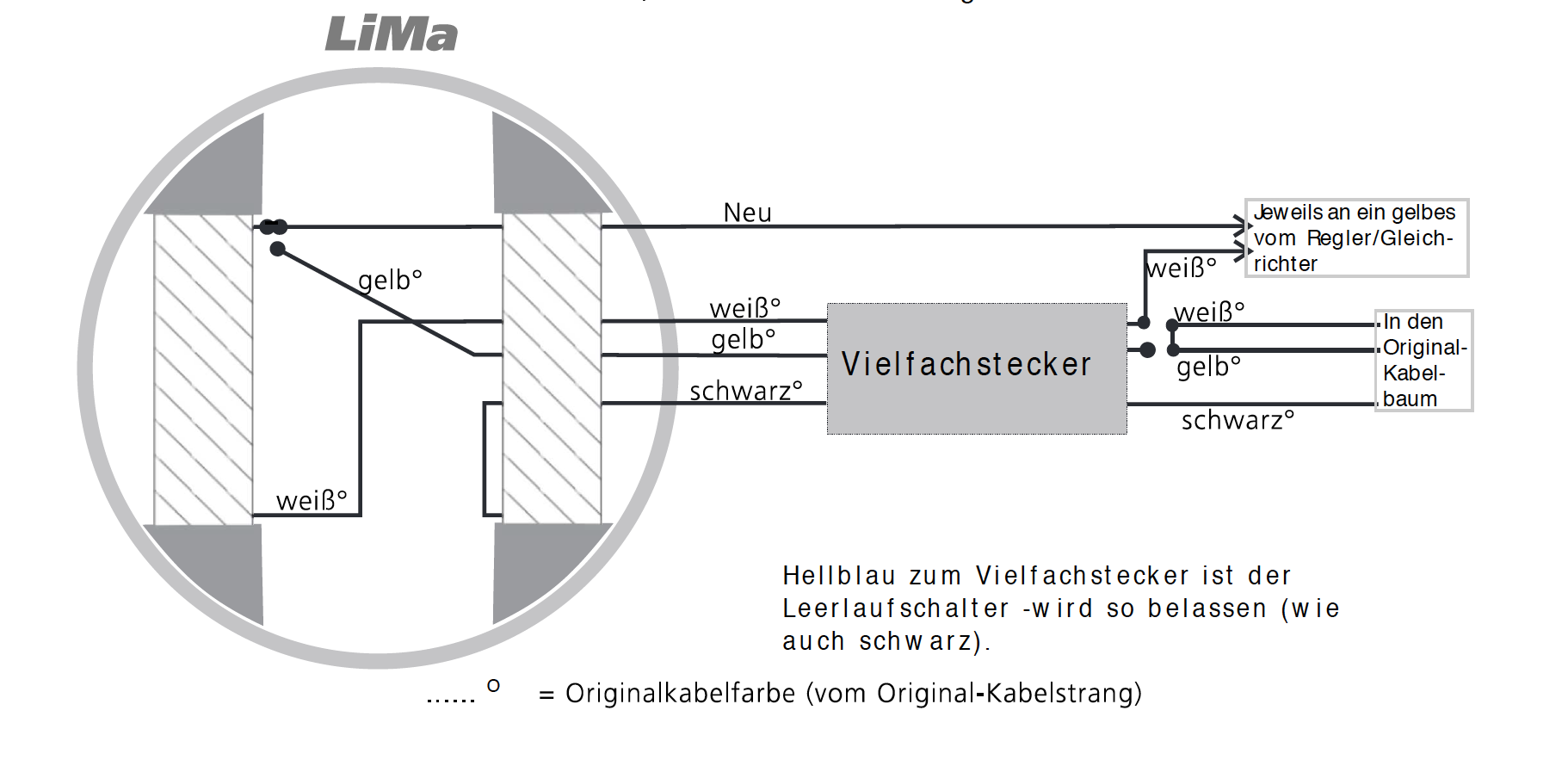

aber da wird doch nix totgelegt? Ein Spulenende wurde für den Wunderlichregler von der Masse gelöst, mit einem neuen Kabel verbunden UND ZUM REGLER GEFÜHRT. Das war es schon beim Lichtmaschinenumbau. Schau Dir in der verlinkten Wunderlich-Beschreibung die Zeichnung auf Seite 3 an. Sonst funktioniert der Wunderlichregler schlicht nicht.

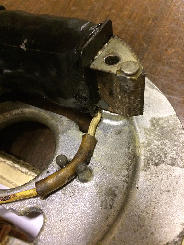

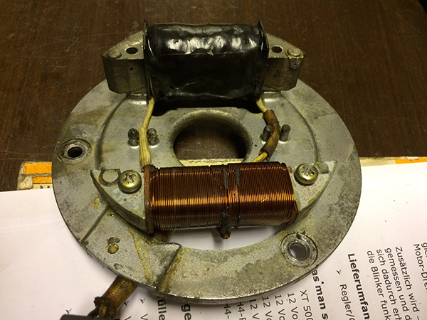

Hast Du mal ein Bild von der Spule und der Kabelei ?

wenn ich es richtig verstanden habe, wird beim Wunderlich der Draht der von der Spule an die Masse geht gelöst und mit einem zstzl. Kabel aus dem Limagehäuse rausgeführt. Dann hat man 4 Kabel die aus dem LIMA Gehäuse gehen.Das neue geht zum ... Ein Kabel, nämlich das GELBE was als Abzweig von der Spule geht, braucht man dann bei Wunderlich nicht mehr. So weit der Plan.
Mein Vorgänger war aber clever und hat, um einen 4 Kabelausgang aus der Lima zu vermeiden, umgestrickt. Er hat den Draht der eigentlich eine neues Kabel bekommt um aus der LIMA geführt zu werden mit dem Gelben verbunden. Und es in der Spule stillgelegt. Eigentlich clever, aber irreversibel (zumindest nicht mal so eben)
Also müsste ich jetzt entweder die Pampe von der Spule piddel, und alles wieder herstellen, oder eben ne Neue suchen.
Anbei Fotos von der Spule und eine Zeichnung vom Wunderlich Umbau.
