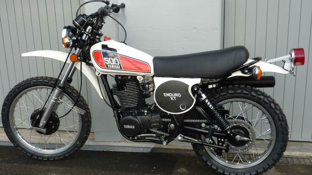

Genau, Rei, und ICH mag die Optik des BT auf XT nicht. Wenn ich Mopped fahre, und weiss, dass ich hässliche Reifen auf der Karre habe, hab ich schon keinen Bock mehr. Aber es gibt ja hübsche UND gute Reifen, die man auf der ollen 76er fahren kann...
Ich war gestern übrigens auf der Motorradmesse in Dortmund beim Heidenau-Stand. Ich nehme den K67, der hat ein feines Trial-Profil, passt optisch und historisch zu XT. Für vorne stellen die bald einen 3.00 21 her. Dann bin ich versorgt.

Bei der XT und der SR war hinten ein eigentlich zu breiter Reifen eingebaut. 3,25 wäre besser gewesen, sähe auch pipselig aus. Bei Enduros darf es breiter sein, denn da spielt auch Traktion im Matsch bei niedrigem Luftdruck eine Rolle. (Meine TS125 hat übrigens die gleiche Bereifung , wie die XT500) Nun zur Straßenperformance :
Ein übermässig breiter Reifen zu einer schmalen Felge erzeugt schon ansich eine instabile laterale Weichheit. Dazu kommen dicke Stollen mit enormem negativem Profilanteil. Wenn jetzt noch ein kurzer Nachlauf hinten von einem entsprechend niedrigem vorne zu einem agilen Crosser passen, ist das auf der Straße tödlich in der Summe, weil der sog. Superrshimmy in erreichbare Nähe rückt. Wer einmal bei 160km/h wegen einem Supershimmy runter gegangen ist, weiß von was ich rede. Das kann einem das Vertrauen in ein Moppet endgültig verekeln.
Mal ein Bisschen was von der Zuordnung Reifen Felgen.
