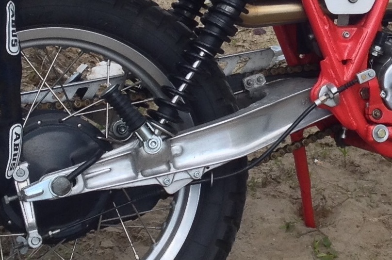

Ich möchte mir ja in meine lieb und teuer (...) gewordene Profab-Schwinge keine Löcher bohren.
Wäre trotzdem ganz schön, hinten Fußrasten zu haben.
Jaa, ich weiß: Wer Moppett fahren will, soll sich eins kaufen.
Ist aber sehr freundlich für den Rücken (vor allem, wenn er schon einiges auf dem buchstäblichen Buckel hat), auf längeren Strecken auch mal selber die Füße hinten ablegen zu können.
Nu hab ich letzten Sommer noch zwei, drei Leute gesehen, die sich Ausleger gebaut hatten.
Gibt es davon vielleicht bei jemandem eine Zeichnung?
Klar kann ich das auch selber erfinden, bloß: Dann muß ich wohl auch alle Fehler selber machen.
Das würd ich gern vermeiden.

Wenn du die Bananenschwinge von Profab hast,
kannst du die Soziusrasten auch mit den Federbeinaufnahmen verschrauben.
Die liegen ca 30mm weiter vorne als bei der Serienschwinge.
Dazu brauchst du aber Soziusrasten mit Durchgangsloch statt Gewinde.
Wenns nur um einen gelegentlichen Positionswechsel zb bei längeren Autobahnfahrten geht,
kannst du dir aus Rohr und Flachstahl einen Halter für vorverlegte Fussrasten basteln.
Das ganze wird dann am Motorhalter vor der KW verschraubt.
Mit den klappbaren Soziusrasten hatte sich das bei langen Urlaubsfahrten sehr bewährt.
Und ist ratzfatz demontiert, wenn man's nicht mehr benötigt.

Re: Fußrastenausleger
Beitragvon Micha » Di Jan 26, 2016 20:01
Hi Jockel,
ich habe es auch so gemacht wie hershey schreibt.
Damit hat man zur Not eine 2 Personen-Zulassung und kann die Füße bei längeren Touren mal ablegen.
Kostet fast nix und ist viel hübscher als die Ausleger. (Die hatte ich früher auch mal für Touren zu zweit. Da waren sie prima für die Sozia.

Beitragvon Micha » Di Jan 26, 2016 20:05
und noch'n Foto.
Micha
kannst du die Soziusrasten auch mit den Federbeinaufnahmen verschrauben.[...]
Da kristallisiert sich eine interessante Idee, denn die Stelle eignet sich ja auch für eine Klemmung mit Bolzen, auf die dann die Raste geschraubt wird.

@Micha: Deine sehen aus, als ob Du sie so gekauft hast,
Stimmt das, und wenn ja: Wo?
